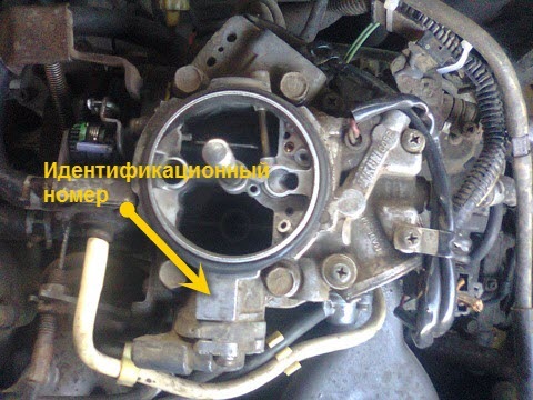

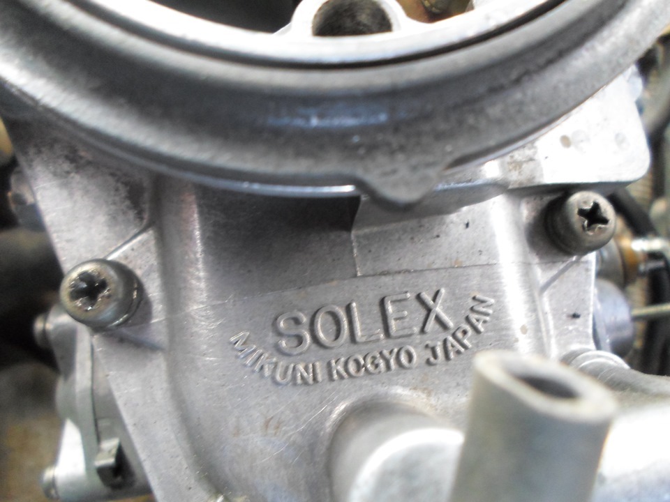

ГДЕ И КАК ИСКАТЬ НОМЕР
Смотреть надо вот на эту площадку.
Ни в коем случае и никогда ее не протирайте! Там нанесен номер вашего карбюратора.
Очень постарайтесь разглядеть то, что осталось от этого номера. Если не видно, то смотрите с лупой под разными углами освещения.
Ну а если ничего увидеть не удалось, то остается только вспомнить того японца, который придумал такой способ маркировки. :(
КАК ЧИТАТЬ НОМЕРА
Обычно маркировка выглядит так (пример):
32-35DID --------------- это размер и констукция карба
TA-150 ------------------ это тип и номер модели
+2045 ------------------- это серийный номер
В мануалах и каталогах этот номер пишут так: 32-35DIDTA-150

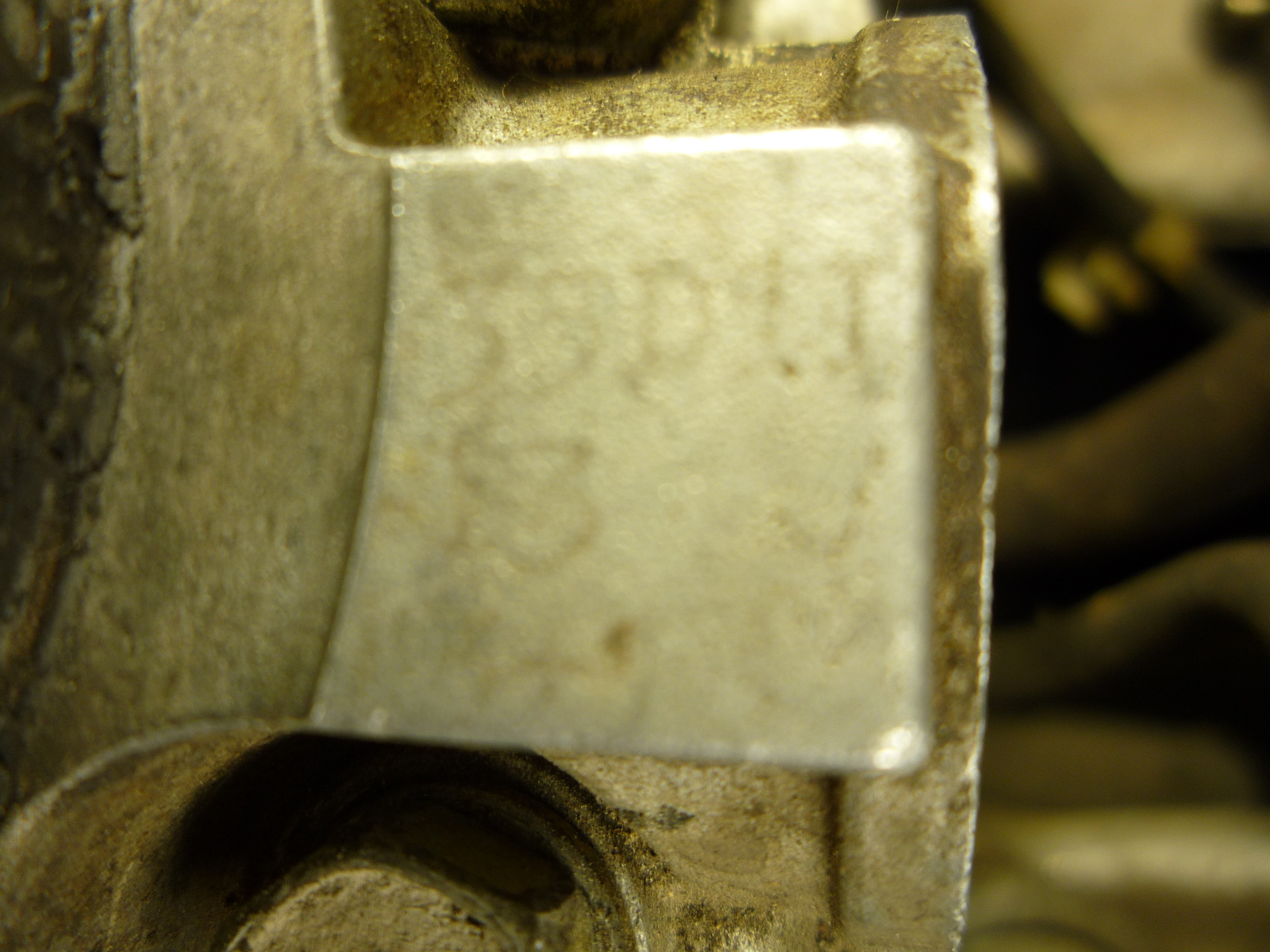

Хотел несколько фото прикрепить — как не знаю.
Я на моей надписи смог разобрать только две строки
35 DID, а может 33 DIT
E3, а может F3, под разными углами зрения слегка разное вижу.
Похож на 32-35DIDTF

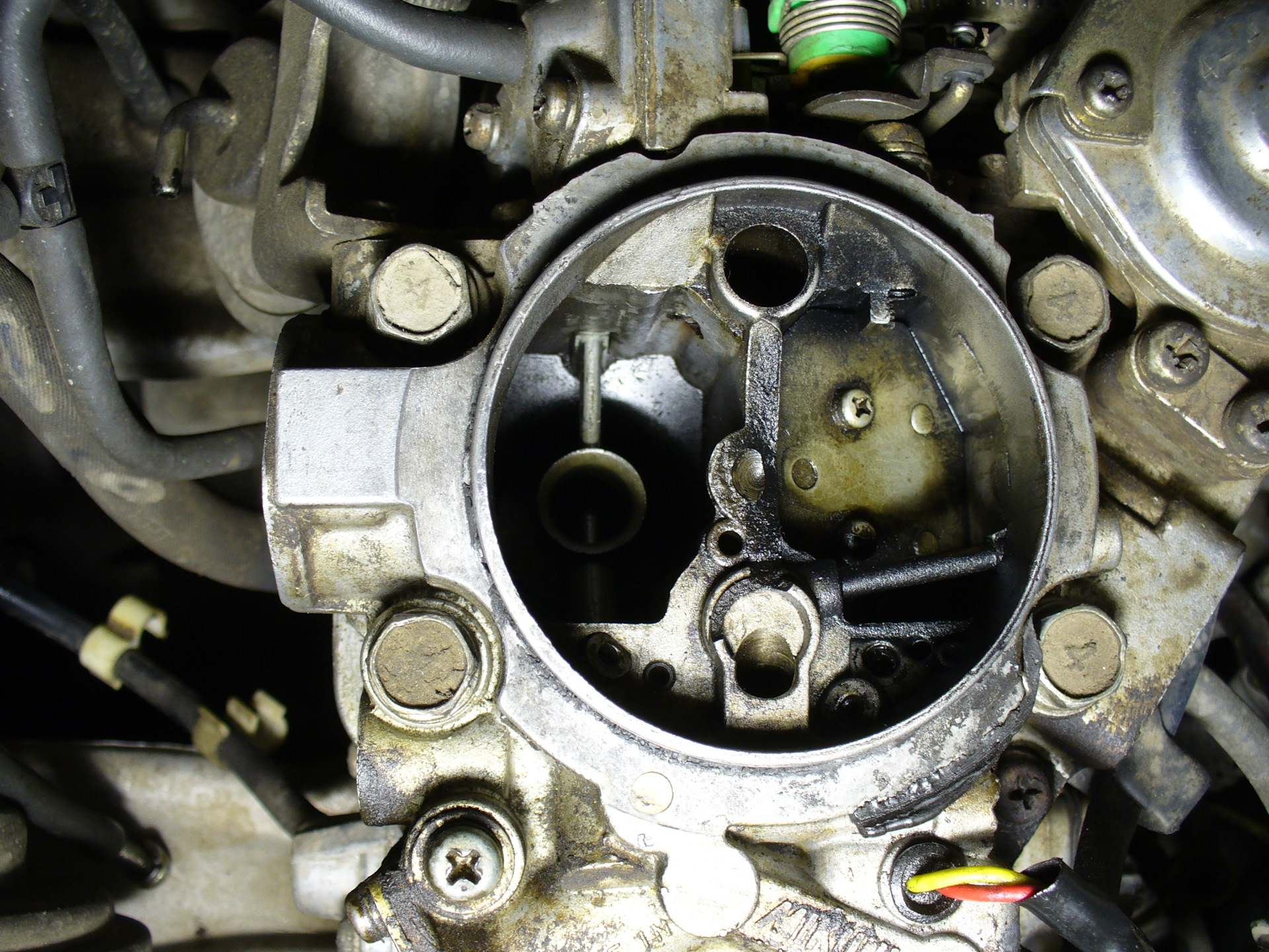

Вижу что автомат прогрева на восковой капсуле (водяной прогревалке), но есть ЭМ-клапан подстройки смеси по лямбда-зонду — желтый и красный провод идут к нему сверху.
Комбинация автомата прогрева и ЭМ-клапана встречается не часто. На Delica 2.0 до 92-96 года стояли подобные карбы.
Внутри должен целиком пластиковый поплавок рыжего цвета.
Внизу цифра 3 — это часть номера модели. В библиотеке по Микуни есть мицевкий мануал с моделями карбов. Если там есть подобная модель, то повезло. Т.к. в мануале указаны номера жиклеров и зазоры для настройки.

спасибо за инфу. на моем не читается ничего
Значит хорошо помыли. Смотреть надо под лупой и под разными углами освещения/зрения. Тогда может что-то и получится прочитать.
Непонятные маркировки — может это типа карбы как у меня — с биметаллическим и водяным автоматом прогрева одновременно. Притом как я понял, заслонка воздушная управляется биметаллической пластиной, а вот ДЗ — жидкостным механизмом. Хотя они все равно связаны системой тяг.
Потому у меня интересная получается езда на холодную. Пластинка от нагрева током уже открыла почти полностью заслонку, а дроссель еще сильно открыт, мотор молотит на высоких. Но при трогании на холодную смесь недостаточно обогащается и машинка плохо тянет, ведь УН дополнительного нет.
Зато при теплом пуске всегда хорошо пускается — заслонка воздушная чуть прикрывается, а дроссель закрыт — антифриз еще горячий, мотор пускается сразу.
Прогревалка дроссельной заслонки у этих карбов всегда водяная по умолчанию. Речь только о прогревалке для верхней заслонки.
