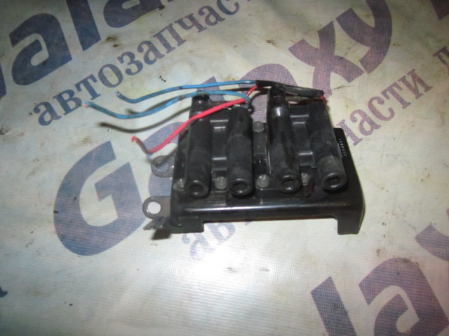

Здравствуйте, подскажите у Вас такие катушки зажигания, заранее спасибо?!
Добрый день! Нет. У нас вот такая катушка: f-a.d-cd.net/27e507u-960.jpg
Ставится внутрь трамблера.
В следующем поколении Галантов катушка была вынесена из корпуса трамблера и ставилась отдельно.
А на каких Митсубиси ставились такие катушки как на моей фото, объём какой какая модель, подсказать можете?
Сложный вопрос. На них есть какая-нибудь маркировка? Можно попробовать погуглить.
катушка зажигания MMC 4g63 F648 (RVR N23W ) вот такая маркировка, не могу найти Объём какой и на какой митсубиси стоят.
Так тут все указано!
4G63 — это двигатель 2.0 л. F648 — модель катушки.
Ставится на Mitsubishi RVR (Япония) в комплектации N23W — полный привод…
Смотрим в каталог запчастей… Двиг Mitsubishi Sirius 2.0 4G63 DOHC 16V.
На него ставились катушки:
MD158956 (1991-1992)
MD184230 (1992-1993)
MD192126 (1994-1996)
Одна из них это ваша F648
Огромное спасибо, на экзисте всё именно так и бьётся, решил проверить, спасибо Вам огромное!
Вот вам еще инфо:
baza.drom.ru/vladivostok/…a-mmc-f-648-22203240.html
www.avito.ru/moskva/zapch…itsubishi_f-648_864550731
www.altstar.kiev.ua/index.php?pg=unit&cross=F648
Эта катушка где только не стояла. Судя во всему она ставилась на первые модели машин Мицу с электронным динамическим распределением искры.
Ещё раз огромное спасибо, как они по надёжности лучше вазовских будут, верно?
Не факт! Японские катушки очень требовательны к состоянию свечей и проводов. Довольно легко горят из-за повышенного сопротивления. К тому же любая катушка работает в паре с коммутатором, который управляет накоплением энергии. Вам придется найти к ней коммутатор. Думаю, что это не сложно. Можете взять коммутатор Mobiletron — отличный тайваньский заменитель по демократичной цене.
Плюс этих катушек только в мощности.
Кстати, вот тут у нас лежит мануал с данными по этим катушкам:
yadi.sk/d/etXzgw9_V3XHU см файл 16C_EngineElectrical_IgnitionSystem.pdf стр. 16C-1-5
MD158956 — F-648
Первичная обмотка: 0,7 — 0,86 Ом
Вторичная обмотка: 11,31 — 15,3 кОм
Без внешнего резистора! Т.е. рассчитаны на свечи с резистором и зазором 1,1 мм.
Еще раз повторю: горят при скидывании проводов со свечей. Нельзя скидывать провода со всех свечей и крутить стартер. Нельзя надолго скидывать провод даже с одной свечи. 2-3 минуты. Не больше.
