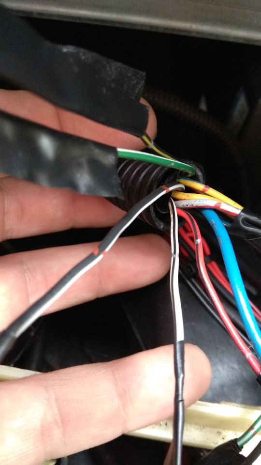

Дружище есть небольшой вопрос в магнитоле есть выходы…
1.- Батарея (жолтый)
2.- Зажигание (красный)
3.- подкл.Пульта (он нам ненужен его нет на е55а)
4. -выкл звук (походу тоже ненужен)
5. — Земля (черный)
6. — стояночный тормоз (голубой, в проводке на него нет провода оставить так)
7. — Регулятор света (розовый)
8. -Телескопическая антена (голубой)
Интересно куда подключять это? Заранее блогодарен всем.
AAC — положение ключа START. ------- к 2. пункту вроди
Earth — заземление на кузов --------- к 5
Light SW — включатель подсветки приборки -------- к 7?..
Antenna Feedback — сигнал на мотор антенны (поднять/опустить) -------- к 8
+12A (10A) — красный с черной полоской. ------------- ?
+12A к 1 Батарея — желтый.
Остальное правильно.

Провода проводки авто AAC (+12 15A) замкнут с +12 (10A) и дут в фишку магнитолы где Батарея (жолтый)
и Зажигание (красный) тоже замкнуты между собой… и в итоге магнитола работает без зажигания…
Ну да. AAC — это тригер на включение. Если на него подать питание с АКБ, то магнитола будет постоянно включена.
а ты невкурсе к чему подключить сигнальный провод от уселителя, к нему уселителю идут от магнитолы 2 тюльпана и один сигнальный в уселителе есть место под его, а в магнитоле он подключен к проводу телескопическая антена, но штатнай провод некуда незапитан…
Antenna Feedback — это питание на реле моторчика антенны.
По сигнальным проводам надо смотреть мануалы магнитолы и усилка. Некоторые пары сигнальных каналов можно объединять в один для увеличения мощности.
