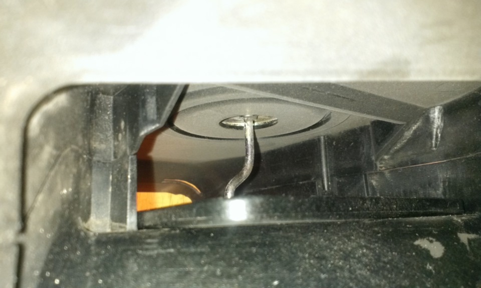

Как это работает:
Исходное положение: карбюратор холодный (температура воздуха в "кастрюле" ниже 30 градусов), оба биметаллических температурных клапана закрыты.
После запуска двигателя вакуум (берется из впускного коллектора) открывает заслонку клапана подачи горячего воздуха. Холодный воздух перекрывается и на впуск идет только горячий воздух от выпускного коллектора.
Когда температура воздуха внутри "кастрюли" поднимается примерно до 30 градусов, начинает открываться первый биметаллический температурный клапан. Полное его открытие завершается примерно при 45 градусах. Первый температурный клапан имеет отверстие небольшого диаметра, через которое в вакуумный канал начинает подсасываться воздух.
В результате задвижка клапана подачи воздуха наполовину закрывается.
Второй биметаллический температурный клапан начинает открываться, когда температура внутри "кастрюли" достигает примерно 65 градусов. Полное его открытие завершается примерно при 80 градусах. Этот клапан имеет отверстие большого диаметра, через которые воздух подсасывается в вакуумный канал. При перегреве двигателя бензин в поплавковой камере расширяется и начинает более интенсивно истекать в коллектор. Этот клапан как раз и компенсирует переобогащение смести, добавляя в коллектор дополнительный воздух.
Внимательный читатель обратит внимание на то, что через биметаллические температурные клапаны воздух подсасывается во впускной коллектор мимо карбюратора. Это так. Биметаллические клапаны имеют еще функцию компенсации переобогащения смеси по перегреву бензина в поплавковой камере. Если двигатель перегрелся, то соответственно перегревается и корпус карбюратора. Бензин при нагреве расширяется, лучше испаряется и переобогащает смесь на холостом ходу. Именно это переобогащение смеси и компенсируют биметаллические клапаны, добавляет больше воздуха во впускной коллектор.

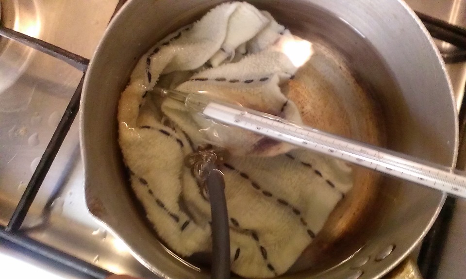

Проверки и регулировки:
Клапан подачи горячего воздуха проверяем вакуумом. Надеваем трубку и отсасываем из нее воздух. Шторка клапана должна держаться в открытом положении хотя бы минуту. Если не держится — значит порвана вакуумная диафрагма.
Биметаллический клапан снимаем, одеваем трубку и кладем в кастрюльку с водой и градусником. Подогреваем на медленном огне и легко дуем в трубку (сильно дуть не нужно). Замечаем температуру, когда из клапана пойдут первые пузырьки. Если эта температура не соответствует спецификации больше чем на 3 градуса, то отколупываем лак у настоечного винта (который отгибает биметаллическую пластину) и регулируем. После регулировки проверяем результат в кастрюльке с градусником. Если все в порядке — фиксируем настоечный винт Цапон-лаком, и ставим клапан на место.

I have the galant 8g with carburetor setup. And in my car the hot air intake system there are two bimettalic valves in air cleaner housin but both of them are in open position when it is cold. And my car only allowing hot air into the system because of this issue. I think
У меня задача посложнее будет, так же хочу собрать систему, купил вакуумные шланги с тройниками от омывателей галанта на разборе но понял что воздуховод у меня с отдельным ответвлением прямоугольного сечения сбоку от вакуумного клапана и смотрит в сторону выпускного коллектора, и то что у меня стояло все было в лохмотьях, пришлось выкинуть а новый пластиковый отвод стоит 2500 и только оригинал есть. От дамаса не подойдет, либо сделать с той стороны квадратную приспособу … только вот какую
Спасибо. Значит у меня клапан на 30 градусов т.к. работает на управление заслонкой подачи горячего воздуха. И он был открыт уже на 20… Не знал, что он регулируется, пытался подогнуть…
Гнуть не стоит. От этого биметаллическая пластина ломается. В принципе 20 градусов — тоже неплохо. Думаю, что для каждой климатической зоны должны быть свои настройки прогрева. Так же как существуют разные термостаты… на 76.5, 82, 88 и 92 градуса.

Воздух этот не лишний. Жиклеры карба рассчитаны на эту порцию воздуха после прогрева карба. А вот на холодном двиге клапан должен быть закрыт.
у меня левый термоклапан закрыт, а правый открыт всегда.Так должно быть?у вас на фотографиях оба в закрытом состоянии.
Так не должно быть. Вот и найдена причина неуверенного запуска и гуляний ХХ — подсос лишнего воздуха.
Да, точно, до меня дошло =)
Час назад всё исправил, работает как надо теперь.

Я вчера этим делом занимался. Поискал в сети параметры этих клапанов. На мой эмиратовский Галант, естественно, документации нет. На какой-то европейской машине встретил упоминание о двух термоклапанах. На многих японских и корейских машинах находил только один клапан. И везде, где встречались эти клапаны, обнаруживал только два типа: 30-45 градусов и/или 65-80.
Ну да, твой же эмиратовский…А мой то японческий. И такой связки шлангов точно нет — один клапан у меня.
Вероятнее всего стоит как на Монтеро — 30-45 градусов.
