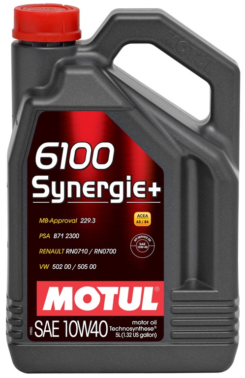

Закончился мой запас маслица Motul, которое я с запасом приобрел по акции со скидкой 50%.
Тогда цена была просто замечательной! А нынче за 5 литров Motul продавец просит все 250 тыс сумов (что около 16,7$ за литр). Тут ка ни крути, цена, явно не соответствует качеству. Поэтому пришло время переходить на другое масло.
Итак, подобьем итоги по полусинтетике Motul 6100 Sinergie+ 10W-40.
С последней замены пробежало оно: 7000 км.
В том числе (примерно): 2500 км. по трассе, 4400 км. по городу и около 100 км. по пыльным горным грунтовкам.
Доливка масла: около 1,5 л. Кому как, а я доволен!
Состояние масла:
Почти полностью сработалось. Цвет черный. Масляная проба растеклась и впиталась не охотно. Середина (тяжелые фракции) была ровного цвета со слегка желтоватым оттенком, Далее — четкое черное кольцо. Далее (фракции средней тяжести) — светло-серое кольцо примерно такой же "толщины" как и середина. Третье кольцо (легкие фракции) было очень светлым, но узким.
Но должен признаться, что, при очередном ковырянии карбюратора, вдруг начало переливать… и вылило в двиг около 200 мл. бензина. Не думаю, что это способствовало продлению жизни многострадального Мотула. Так что свое дело он (Мотул) сделал довольно-таки хорошо.
Пробу пятна я к сожалению не сфоткал. Но мне это дело понравилось и по следующему маслу обязательно выложу.
"Правильные" сервисмэны предложили варианты проверенного масла: BMW-Castrol, Shell и Mobil. После некоторых раздумий я решил остановиться на Mobil. Ценник: 150 тыс. сум за 5 литров (10$ за литр).
Итак, теперь залита синтетика Mobil Super 3000 5W-40. Почему бы и нет?
Поглядим, что на это скажет товарищ Sirius 4G63 SOHC 16V…
