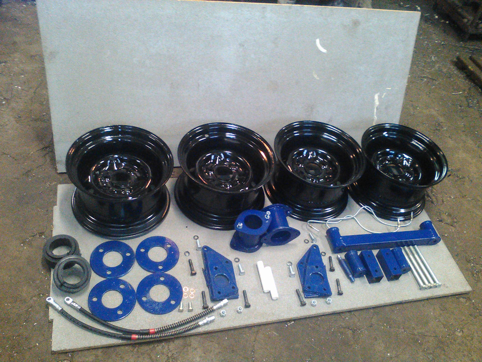

синие трубки для шлангов печки. на фото выше них вставка для удлинения рулевого вала.
А удлинителя для рулевой рейки нет?
И для чего синие втулки слева возле шлангов?

12500 диски. Размер дисков зависит от размера шин, но не шире 10". Круги с 3-мя отверстиями это приставки для дисков.
А смысловая нагрузка проставок какая? Нельзя было диск сделать так чтобы не задевала резина?
Когда соберешь — поймёшь.

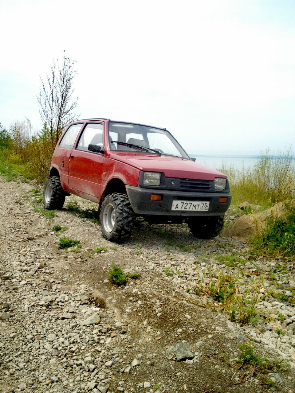

можно и больше но только зад. два варианта лифта есть для 22" и для 25" колёс 25 больше . на 25" просвет 30-40см по днищу, от порога 35см.
а можно весь комплект сделать больше?(то есть выше) Или что то будет мешать?
Хотелось бы клиренс еще больше))) И сколько до порога при таком комплекте?

лифт прибавляет 130мм просвета зад и 115мм перед.
на сколько поднимется кузов при использовании лифт комплекта

скажите пожалуйста что за 2 пластины по середине фото? и что за шпильки справа над проставками под пружины?
