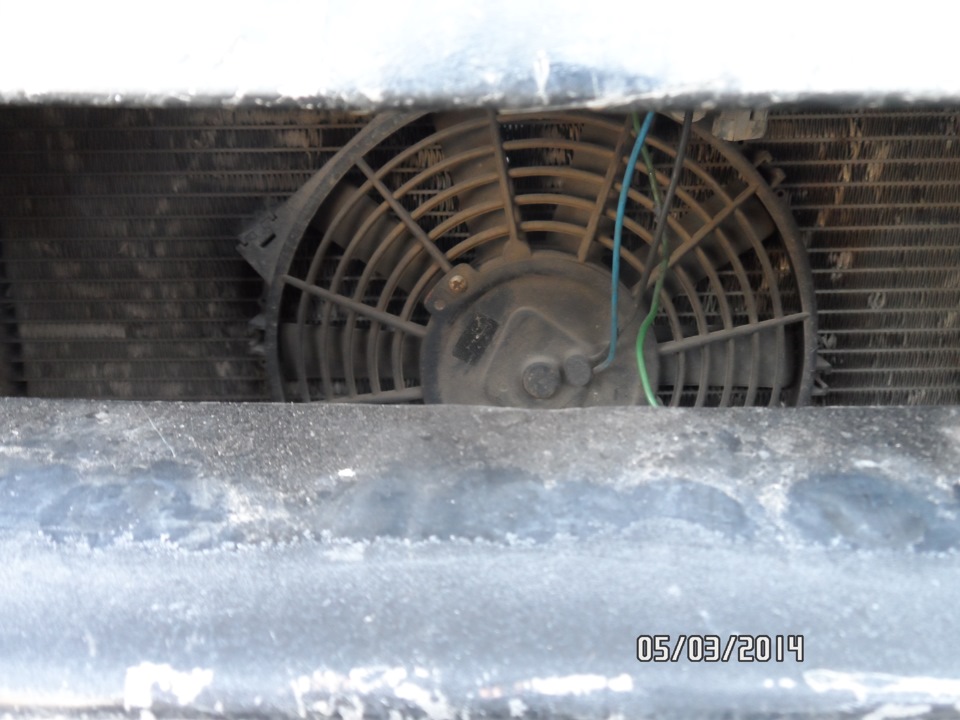

а под капотом у нас стоит обычный с виду 2,3 дизельный движок.
Поставил подкачивающий насос обычный от классики, не жалуюсь, стоит долго, но ни в коем случае нельзя их разбирать и менять мембрану, сразу будет подсос воздуха, конкретный. так что только замена, дешево и вполне удобно.
Так же поставил дополнительный вентилятор охлаждения.
