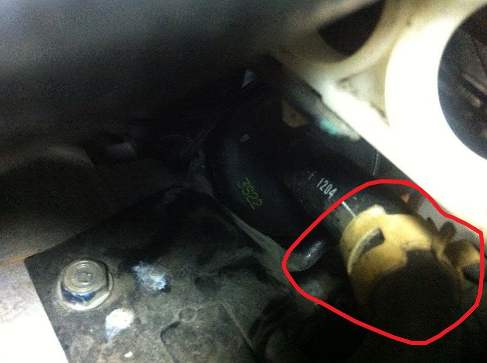

Вот я и доездился до 42к км=) По регламенту замену нужно производить на 45к. Но эти 42к я отъездил так, что замена на 3к ранее совсем не лишняя=))
Есть много как сторонников, так и противников параллельной замены выносного фильтра масла коробки передач. Я отношусь к сторонникам=) т.к. мой технический ум и разум говорит о том, что если он выносной, то это точно не спроста и инженеры упростили нам жизнь, сделав его не внутри коробки.

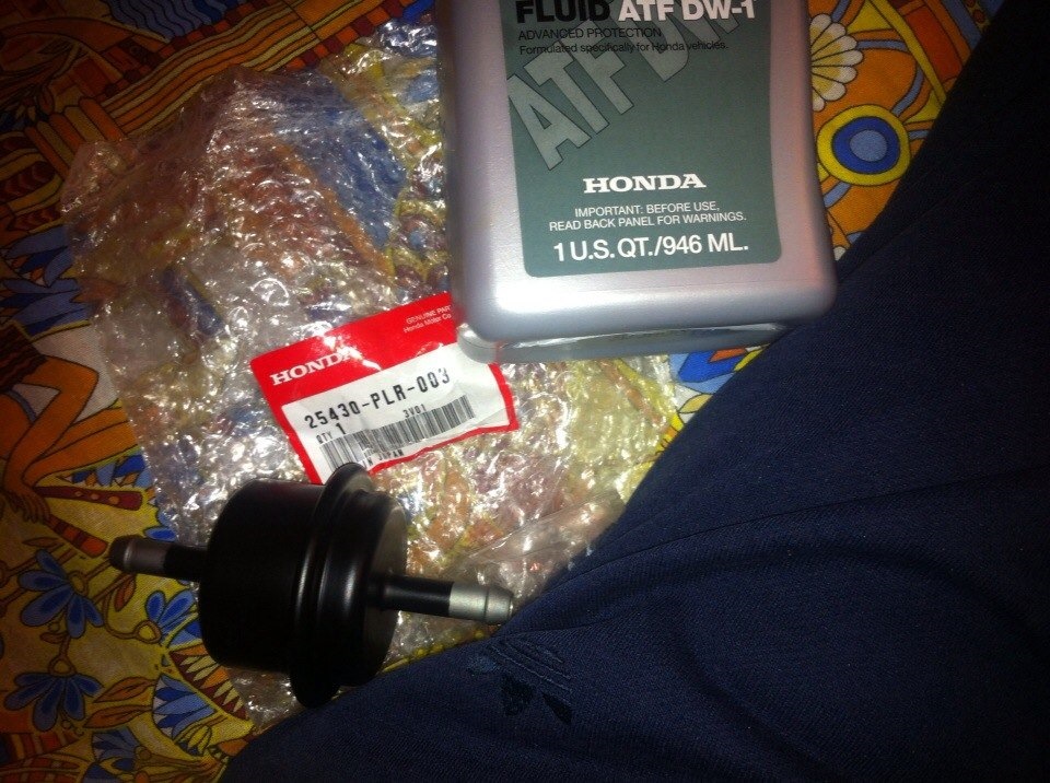

Вот сам фильтр с партномером 25430-PLR-003 и масло АКПП ATF DW-1(3 литра)

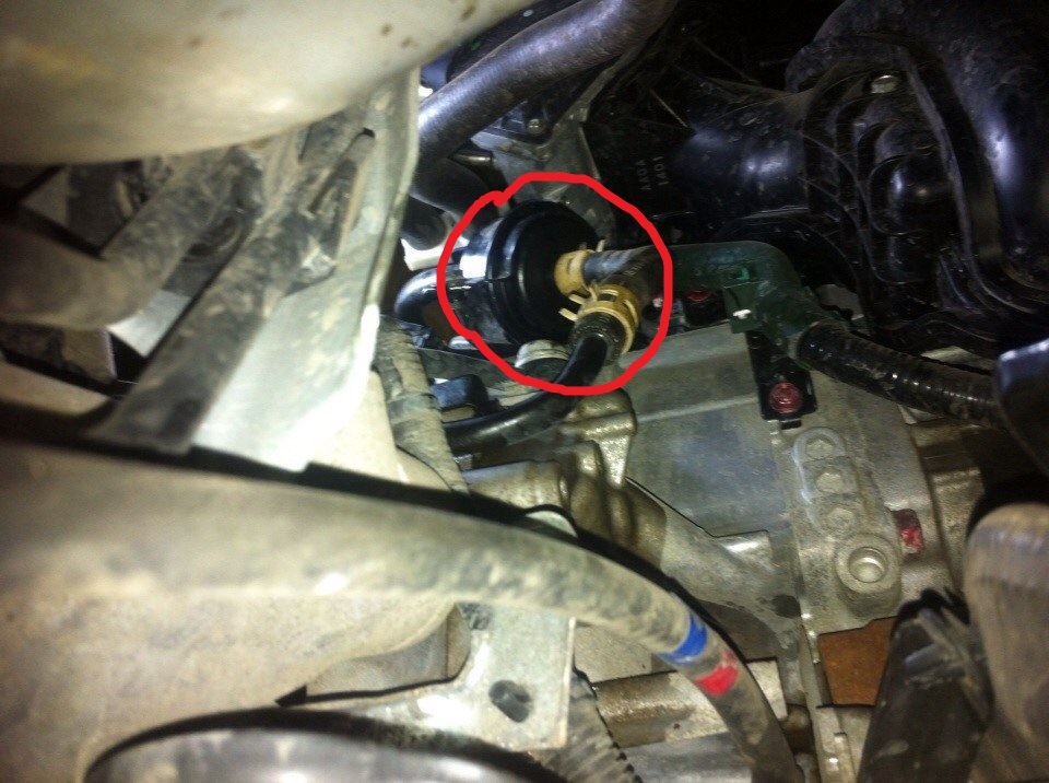

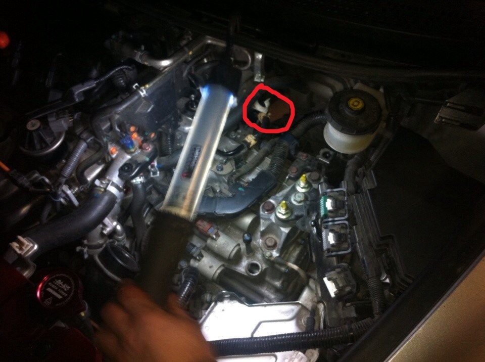

Да ребята, процесс замены вместе с фильтром трудоемкий, но если знать что и зачем делать, то ничего сложного нету. Вся сложность заключается в том, что для того, чтоб добраться до выносного фильтра необходимо в подкапотке снять АКБ, блок управления и штатный короб воздухана; снизу же защиту (если есть). Сливаем старое масло и едем дальше. А тот, кто любит свою машину, получает отличную возможность протереть от пыли и грязи весь снятый из подкапотки пластик=))
Нужно ослабить обжимные хомуты и достать фильтр. Ставим новый, вставляем патрубки в новый и обжимаем хомутами.
Важно! Фильтр устанавливаем белой меткой вверх

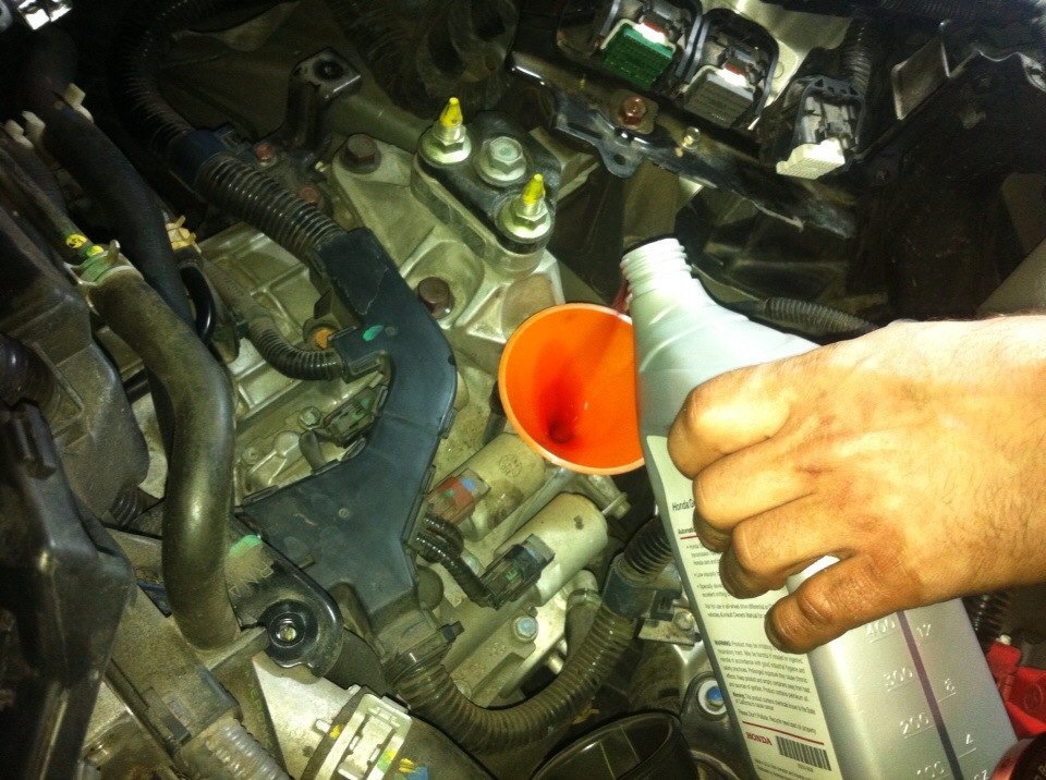

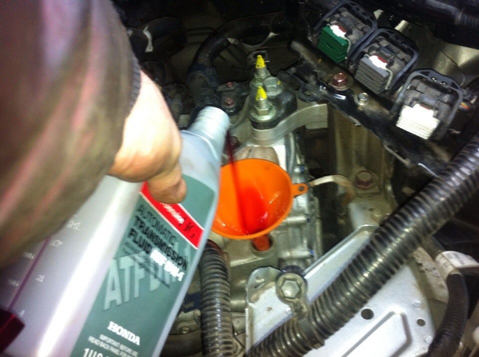

Закрутили защиту на место и заливаем масло. Сразу было залито 2.5л
Остатки заливали и замеряли по последней насечке на щупе. Благополучно собрана вся подкапотка.
Потом завел и проехал пару сотен метров, чтоб масло разошлось по всем нужным узлам. Естественно, это отразилось на показаниях щупа. Вновь долили до максимальной отметки. Итого 2.9 литра. Все поменяно. Через 20к км проведем частичную замену масла. Но там все просто: слил-залил, без замены фильтра=)

P.S. У многих возникает вопрос касательно того, какое масло лить в коробку. Оставлю тут свое мнение.
Лейте DW-1. Это считается новым по технологии маслом для Хонды, пришедшее на смену Z-1;) вот DW-1 лить на старое можно, а наоборот нет
просто DW-1 это синтетика, а Z-1-минеральное)) и к тому же, Z-1 сняли уже с производства))
и дело в том, что в тачках после 11 года только DW-1, а тех что до 10 как Z-1, так и DW-1))
но масло DW-1 лучше по определению) и его залив в коробки до 11 года, как бы не обязателен, но естественно приветствуется) и я бы его залил( оно у меня и залито), так как у него температура работы вроде как другая)

а зачем белой меткой вверх?
имеется ввиду меткой на себя, а не в глубь подкапотки)
ааа… понял))) там хомут с выемкой. и чтоб поставить наоборот то надо быть конченым дебилом))

привет, ещё вопрос такой, что за белая метка фильтра и чтоб она вверх была? спасибо за ранее.
Привет. Да, вверх)) заводская метка, дабы не перепутать направление движения масла))

Привет.
Хотел спросит направление фильтра белой меткой в какую сторону? К радиатору? или к АКПП?
У меня просто на машине фильтра нет, но хочу воткнуть. А направление не понятно…
Спасибо
привет=)на самом корпусе фильтра есть кольцо! сторона, где оно дальше от края корпуса — это вход, а сторона, где оно ближе-выход)

отметил сверху вниз: выносной фильтр, горловина залива масла, поддон аккума=) pp.vk.me/c619919/v619919408/19d56/XDdZ52LvSNc.jpg
Смотри сам справишься ли) Если без замены фильтра, то не снимай) Просто шланг в горловину вставишь и зальешь масло=) вот так c-a.d-cd.net/9e6b9ccs-960.jpg
Я уже фильтр и масло купил, буду пробовать не снимать аккум )
PS Удивительно то что когда снял клемы, сирена работала, но все показания бортового компа, радио и прочее не сбросилось .
Можешь не снимать — получится=) А как это? о_О

Привет. А хомуты которые крепят патрубки к фильтру одноразовые? или их можно еще раз использовать? Где покупал фильтр? и почему важно установить белой меткой вверх?
Привет) они многоразовые, специально сделаны, чтобы их можно было ослаблять в нужный момент) обычные пассатижи и вперед))
Фильтр есть на любом сайте автозапчастей, я брал в таком, у товарищей))
Да потому, что фильтр не будет выполнять свои прямые обязанности, а будет только хуже от него;))
из патрубков откуда фильтр вынимаешь масло не вытекает при снинятии?))
Капает чуток;)) подложил тряпки)
