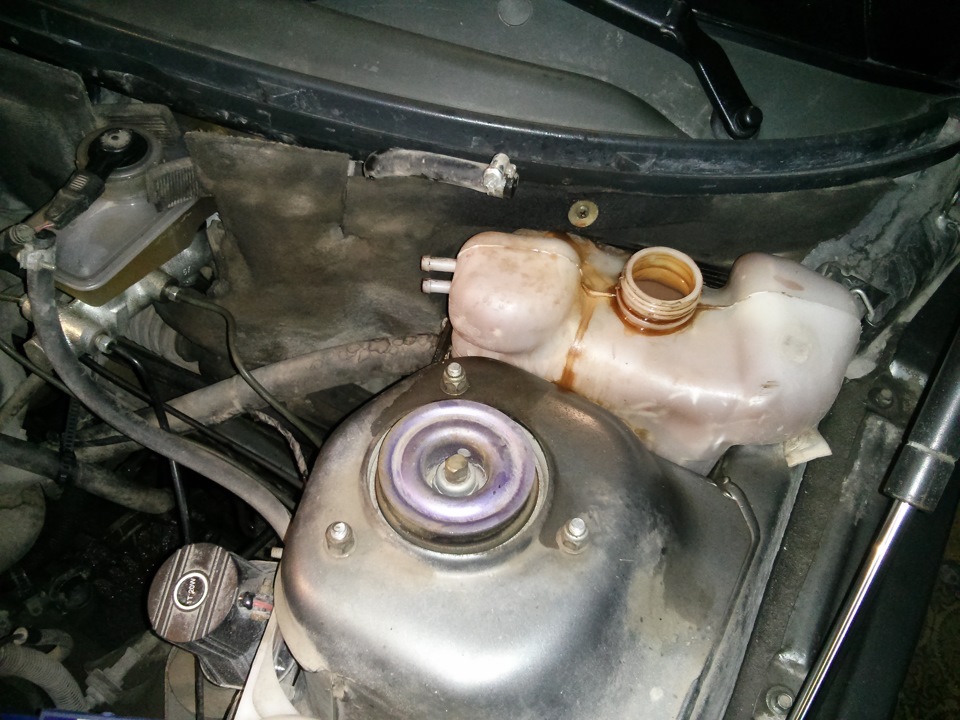

Итак, после замены ГТЦ, а особенно после статьи соседа решил заглянуть под капот, и понял, что лужа на парковке у дома было моя.
Бажок ОЖ был весь в антифризе и пол подкапотного пространства тоже, бежало толи с крышки, толи со шлангов.
Шланги поменять не тривиально, а вот бачок — на приора, как давно и хотел — делаем, купил бачок, и резинки.
Виновник торжества
уже снято 2 шланга, их можно снимать не боясь, только опускать не стоит.
Дальше сложнее но у меня получилось с минимальным проливом — поднял угол со шлангом максимально вверх и почти выломал шланг, при этом пролилось немного ОЖ, а далее я уже держал и шланг и бачок дырками вверх.
Подсоединяем новый бочек, и выливаем жидкость из старого в него.
Волшебную заводскую "шумку" придется подрезать, иначе не влезет
Итоговая картина. Заодно поставил давно купленное крепление аккумулятора.
