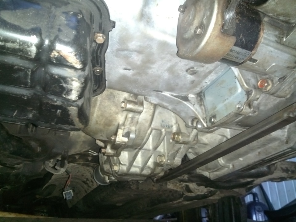

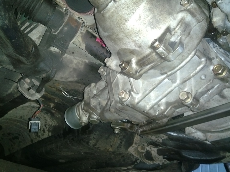

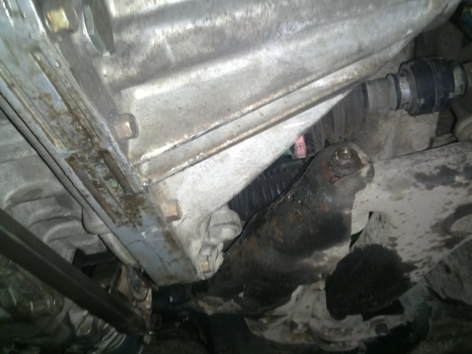

коробка становится не совсем как хотелось …очень мало места …но после некоторых доработок стала как надо ну и потом время раздатки пришло она сопротивлялась не долго и благопорлучно заняла свое место … теперь кардан под вопросом

кардан самодельнно-переделанный будет? тебе нужно будет скоро мемуары писать про миццу
кардан эво …по длинне завтра все узнаю)
о круто, состояние коробки и раздатки удивило)
ты коробку на верхнюю вр-овскую подушку вешал? я когда вешал у меня полуось легла на рычаг, пришлось свою кольтовскую переваривать
все подушки кастом …вр не подходит
я одну только кольтовскую оставил, заднюю, остальные кастом.
лыжу кольтовскую ставил с минимальными переделками, 2 подушки на лыже получились как в кольте

самое интересное, что поставив все сток привода от эво, они легко будут держать 500сил. так что теперь никакого страха что что то отстегнет, надо втарить полуслики и лететь свои 11 — 11,5 секунд. для этого и 400 сил кольту хватит
ну это да полегче будет …но еще надо испытания пройти как все работать будет…в теории все класс а вот на практике что

ну 2.0т полный привод вроде много…2.5тт нет пока
вот я про это и говорил, что нет :) жаль, у меня не мицубиши. я бы себе тоже полный впендюрил.
в фиат поставь от митсу )
так это нужно и коробку, потом автоматом и мотор. а с ним. не проще купить эво или хотя бы кольт :)
насчет кольта принял )))
:) не кольтов много, а такого я не соберу :)
на фиат станет коробка от ланчьи дельты или альфы 155 ку4 или фиата темпры 4х4 где трансмисия как у евиков
ага, осталось найти полноприводную лянчу 155-ку или темпру. Две последние модели ОООЧЕНЬ распостранённые :) А с лянчи опять искать интеграле, потому что 8-ми клапанная дедра слабовата будет, за те деньги.
в снг редкость в европе думаю нет, можно пригнать под свап, снять все что надо, остачу под распродажу, кузов на чермет)
можно пригнать, но это не не просто, и далеко не дёшево. самое главное в этих авто именно привод и мотор, всё остальное продавать? :) копейки :)
Согласен но ради мечты
Мечта должна осуществляться, а не быть остановленной на взлёте. А так большая вероятность начать и не достигнуть
Тоже верно
Если найду полный привод в родных местах, поставлю, нет, буду на переднем мучится
