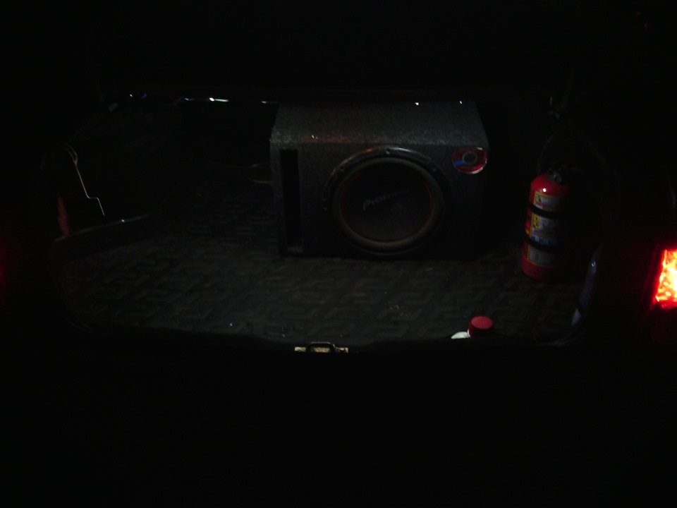

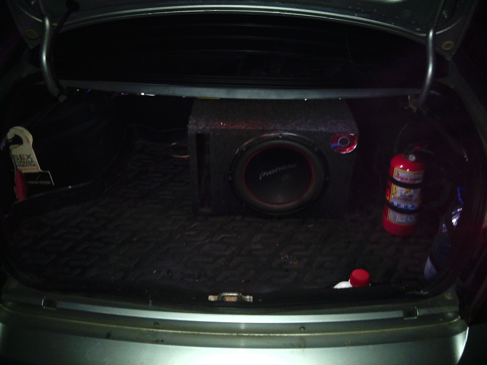

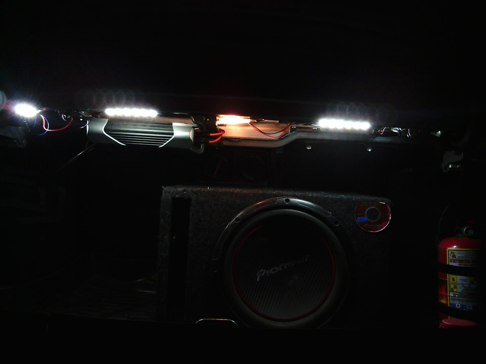

"Засветил" багажник. Диодная лента, паяльник, стабилизатор, провода, термоусадка, терпение — все это было куплено, за исключением паяльника и терпения) Дома спаял пошел в гараж и залепил. Припаял все это дело к штатному плафону и радовался. Но стало что то с родной сигналкой, пищала когда ставишь машину на охрану, будто дверь багажник или капот открыты. Все проверил все работает. Долго ломал голову, с неделю ездил так. Потом дошло. Оказалось все в диоде который шел к штатной лампе, я новую подсветку припаял до него, таким образом когда закрываешь багажник свет гаснет, но ч\з ленту проходит какое то кол-во тока и получается что багажник вроде как "открыт". Все это дело перепаял и нет моей радости предела! Лента закреплена в 4-х местах. 2-е ленты по 6 светодиодов посередине и 2-е ленты по 3 светодиода в районе навесов багажника, обращенные к середине багажника
