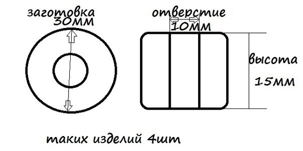

Вот фото тех ништяков о которых говорилось в предыдущей записи, именно сейчас машина стоит в гараже, немного разобрана. ждет завтра и небольшой дороботки от токаря по болтам. ведь в нашей деревне очень трудно найти по нужным параметрам. А ништячки это лыжи и проставки на шаровую. Сразу скину чертежик этих проставок ( их 4 шт ), ато посыпится миллион вопросов в личку. За него спасибо ПНЕВМОГОРСКУ. Вова просто красавчик, грамотные проекты собирает.

я поставил эти проставки а диск один фиг трет об шаровую(((( проставка около 2 см, может меньше сделать?
сделай немного меньше
попробуем))))
15 мм норм на 13е диски встают?
да норм встают
