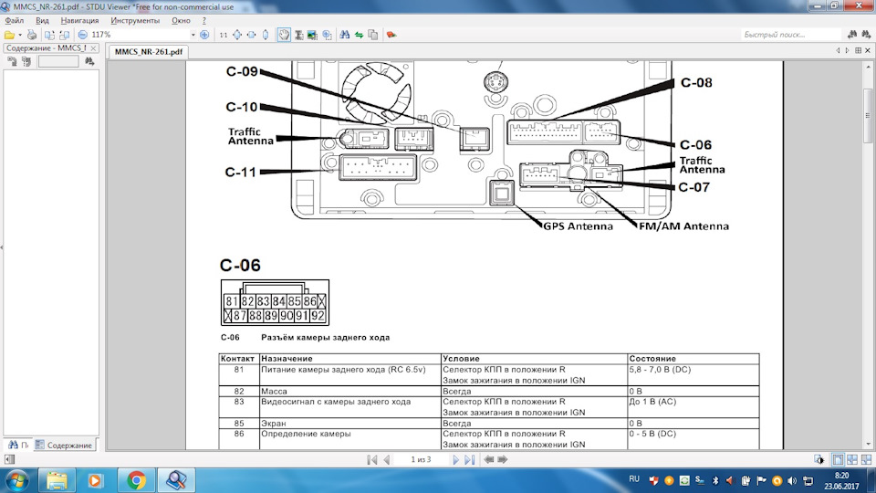

Изначально с завода у меня на авто стояла камера з.х. и зеркало с монитором.
После установки MMCS вылез маленький сюрприз-при включении з.х. на экране появлялась двойная разметка линий парковки, одни линии рисовала сама камера, вторые-ММСКа.
Не смертельно конечно, но и не очень красиво. При отсутствии КАН-модуля через SET+NAVI можно убрать линии парковки, но при подключении КАН-модуля они появлялись вновь.
По случаю мне досталась камера от ММСКи без линий парковки, которую я благополучно поменял за пол-часа.
Результат до и после-на фото.
8781А058-камера для зеркала с монитором (с линиями парковки)
8781А017-камера для MMCS (без линий парковки)
P.S. чуть позже вернул родную камеру на место, а линии парковки благополучно удалил с жесткого диска MMCS.

Пытался сегодня подключить камеру заднего вида к mmcs, все подключил камера работает, но при положении селектора КПП в R магнитола не понимает что включена задняя передача, подскажите пожалуйста на какой провод проводки нужно падать + для автоматического отображения камеры в положении R ?

Прочитайте у меня в БЖ. Там все расписано очень подробно. Не вижу смысла заниматься пересказом.
