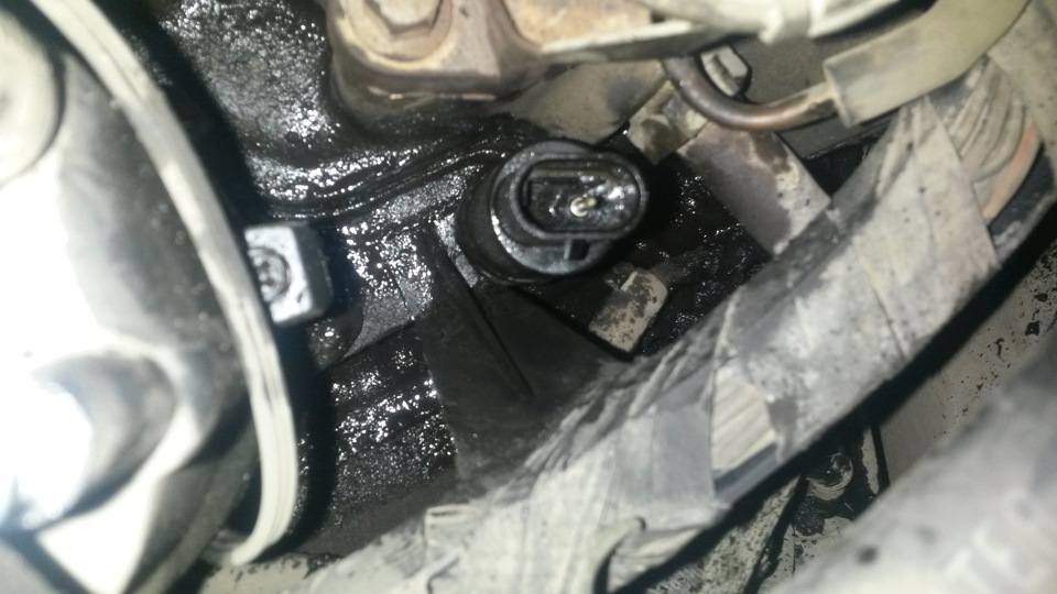

5 число марта месяца. Хороший денёк. С утра выхожу завести машину и поехать на установку Гбо. До этого записал и себя и Отца на его Газеле. Выхожу, сажусь значит я в авто. Хрясь, А машина заводится и глохнет. Не пойму в чём дело. И так раз 10. Ну думаю Рхх(Дхх) обратно борохлит. Снимаю. Опять в нагаре. Да что ты будешь. Почистил его, и опа завелся. Ну да ладно, думаю мало ли. Поехал на установку. Уже оформили кредит на Газ, подъехал, мне ребята говорят оставляй, завтра заберёшь, так как машина сложная, под капотом надо будет долго копаться, устнавливать. Ну думаю окай)) Подхожу к машине, завёл. Сижу. Тут Мужик подходит и говорит. Друг у тебя масло дурью льёт о_О. Как масло? как Дурью? Вышел, гляжу, а там уже лужица нормальная такая. Я бегом звонить в сервис. Поехал. Приехал, Давай глядеть откуда и чего. Смотрим- фильтр в порядке. Шланги в порядке. Трубки в порядке. Сальник- Нет. Да что тогда же мать его. А мать его оказался датчик давления масла на панель приборов. Который находится в ОПЕ))) Он установлен на стыке Акпп и двигателя, на самом верху. Но не всё так просто. Это же ЖИП)) Добраться до него работники сервиса толком не смогли. Руки толстоваты, На самом деле, там очень тяжело вертеть руками, в позе ЗЮ, Но зато СПАСИБО им за супер головку, которую сварили на месте))) Ну и в дело попёр я- БОБЁР)))

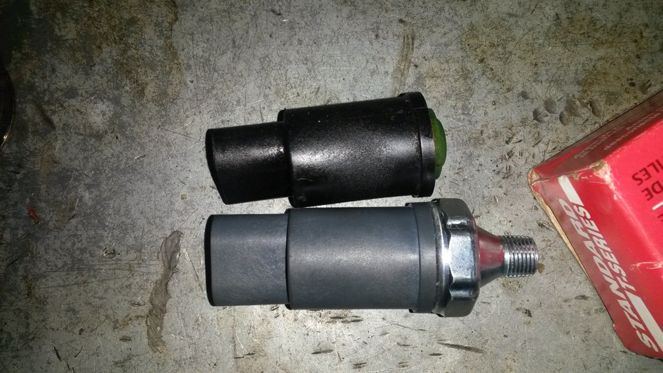

У меня руки потоньше. Пролез кое как. Не удобно. Пришлось отсоединить провода от крышки трамблёра. Отсоединил, и таки добрался. Датчик наипнулся. причём поломался у самого конца, где пластмасса соприкасается с металлической гайкой, Звоню в Детроит сервис:

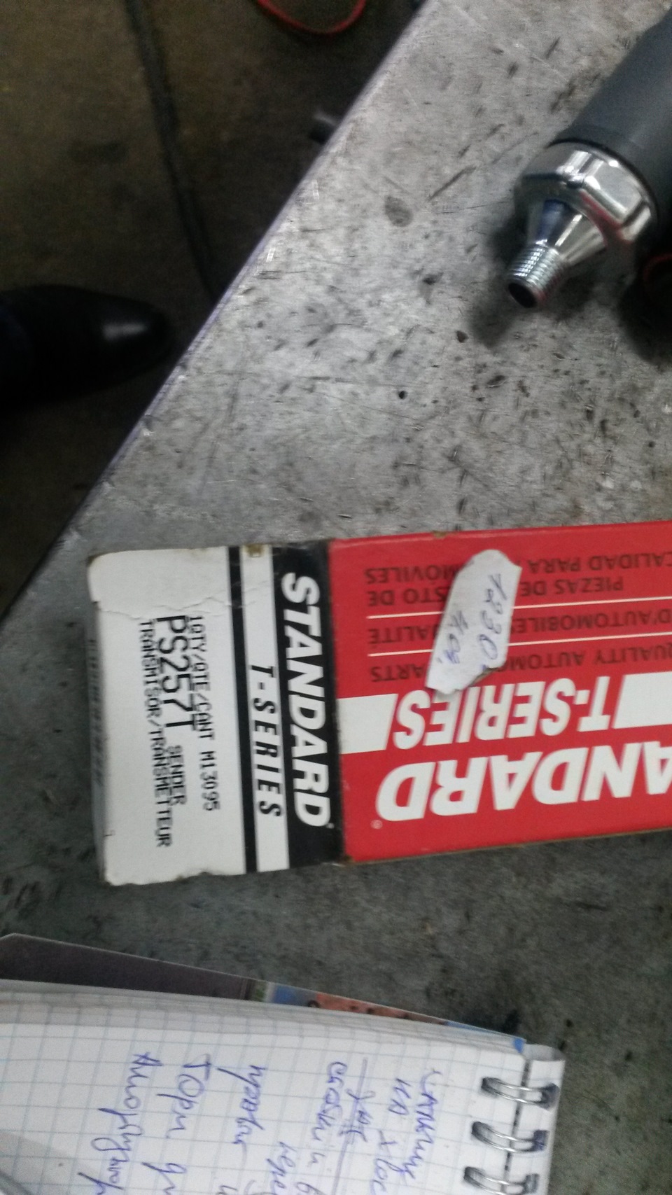

я- Говорю-ЕСТЬ датчик?
продавец- Есть)))
я- Скока?
продавец- 1200 рупий.
я -какой фирм?
продавец-Стандарт.

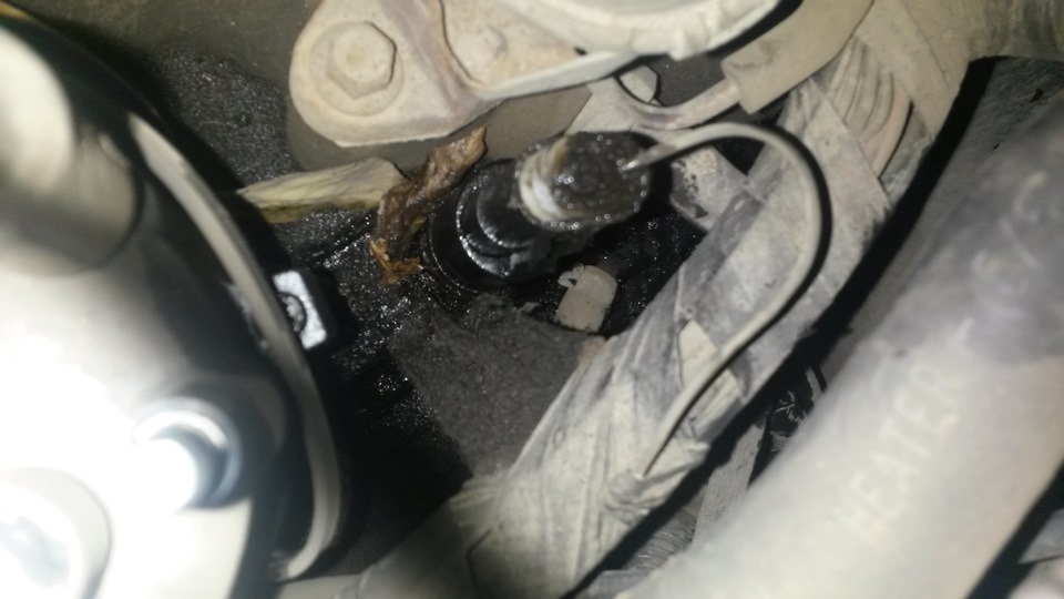

Ок беру.матаюсь туда и обратно, за это ОГРОМНОЕ СПАСИБО Саше Другу http://www.drive2.ru/users/neron52/ сервиса. Всё бы хорошо, и место нашли откуда течёт, и добрались до него. Но не тут то было, нет ключа нормального что бы его прикрутить)) То бишь новый) Так как там нужна очень длинная и тонкостенная головка. на 27. Пришлось резать головку из набора, и наваривать на неё трубу. Открутил-Прикрутил)) Вуаля, не течёт. Ну естесственно долил масла.
А вот теперь возник вопрос. Какое давление должен показывать датчик На двигателе 5.2?
У меня показывает на холодную 3.5 а после прогрева 3 -2.8, 2.9 при нажатии на газ, обратно 3.5, ну при Драйве то бишь.
У кого что?
