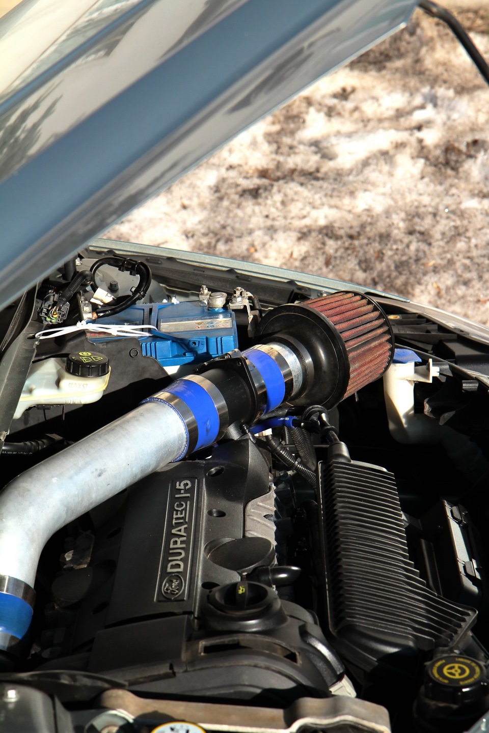

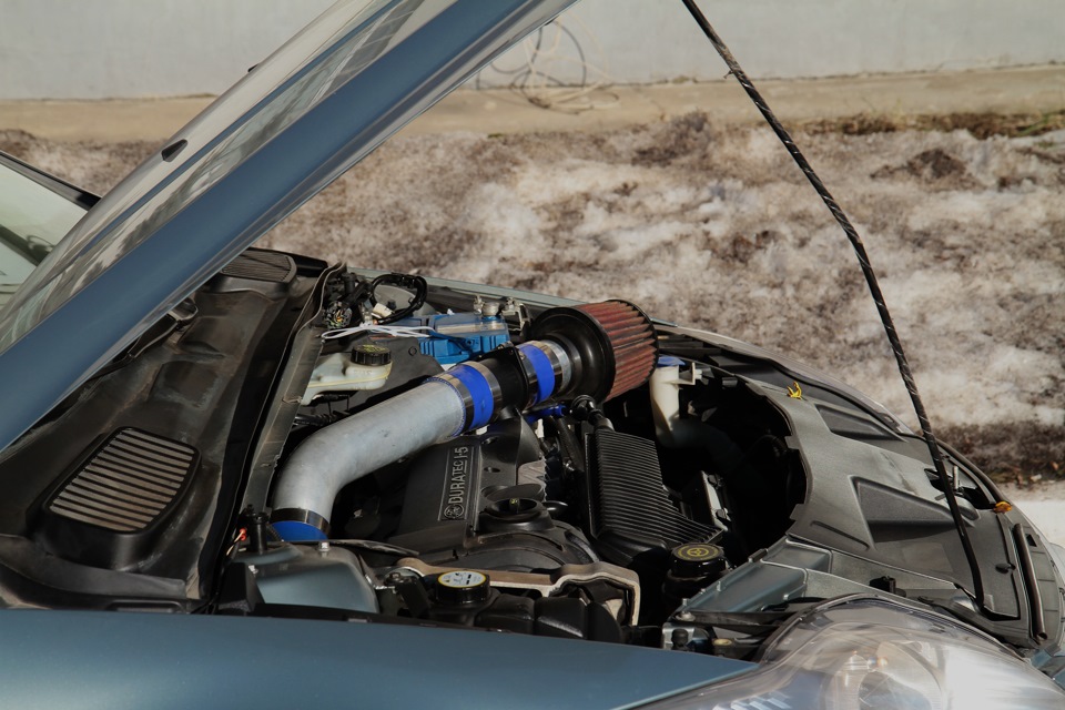

3. Сердце — мойка и Химчистка подкапотного пространства.

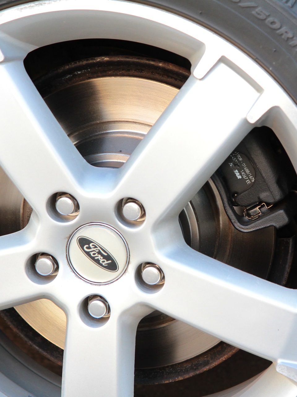

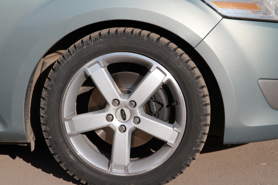

4. Тормоза — они всегда работают в паре с сердцем:
— замена тормозных дисков на передней оси
— замена тормозных дисков на задней оси
— замена тормозных колодок передней оси
— замена тормозных колодок задней оси
— покраска суппортов хорошей антикоррозионной краской темного не маркого цвета.
— разборка\профилактика всех направляющих в суппортах.

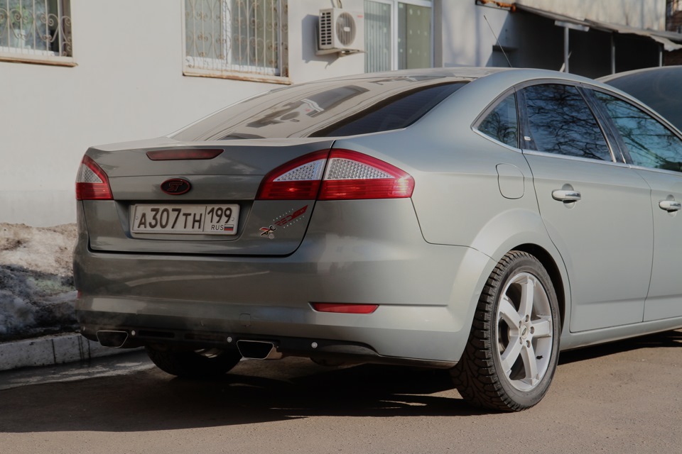

6. Кузов — полная мойка с химчисткой и полировкой фар.
7. Покрасил все номерные знаки — камеры все снова мои ( ну и фиг с ними) зато вид нормальный теперь.

Антон, подскажите, будьте добры, чем покрашены суппорта и скобы? выглядят отменно.
все по фен-шую )

подскажи пожалуйста, после того как помыл подкапотное какие нитбудь проблемы были? а то чстно говоря боюсь мыть…или может как то продувал, просушивал?
Я мою 1 раз в год, после зимы.
Я закрываю воздушный фильтр, аккум и все.
Далее конечно продуваем все.
а после продувки, сохнет долго? оставляешь или сразу уже едешь?
Сразу еду.
СПАСИБО!)

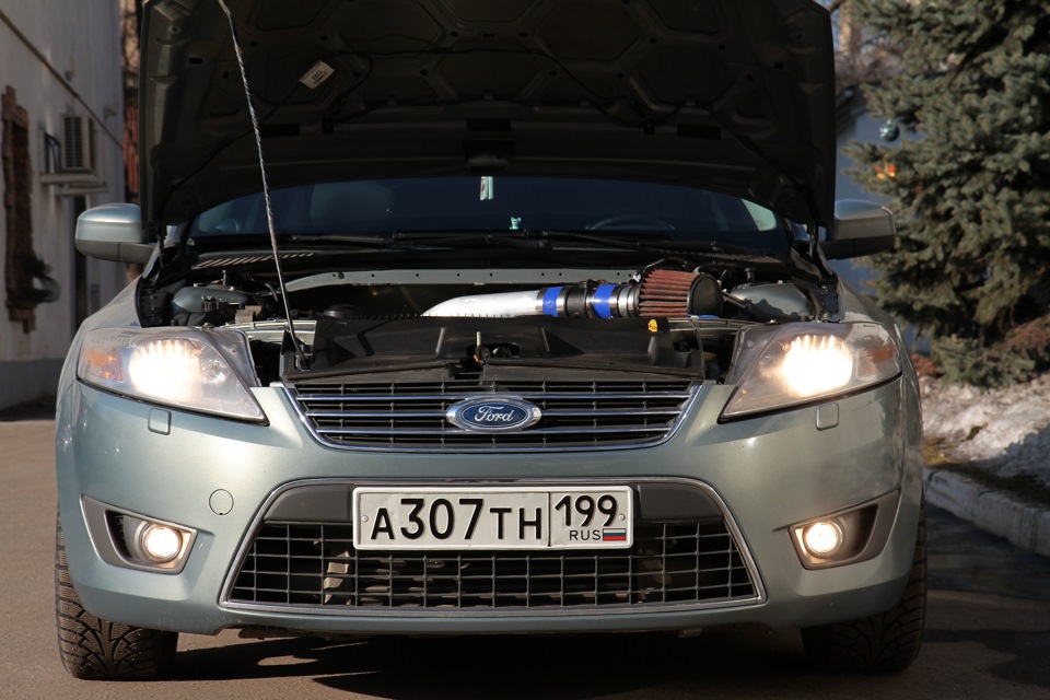

как фильтр пережил зиму? говорят в нашу погоду он умирает очень быстро и с ним нужно ездить только в лето.
Я меняю раз в 5000км.
Стоимость его в магазине 2400…2800р.
Сейчас кстати буду менять — на фото уже старый.
Он у меня сухого типа разумеется. Я специально на зиму повыше поднял забор воздуха. Он не особо кстати грязнится.
ясно. ну а в целом есть толк от него?:)
я подумываю о нулевике в штатное место…
Да. Чем больше мощность тем больше от него приход по расходу воздуха.
Ну и пшик при сбросе газа и переключениях слышен так, что все оборачиваются… :-)
