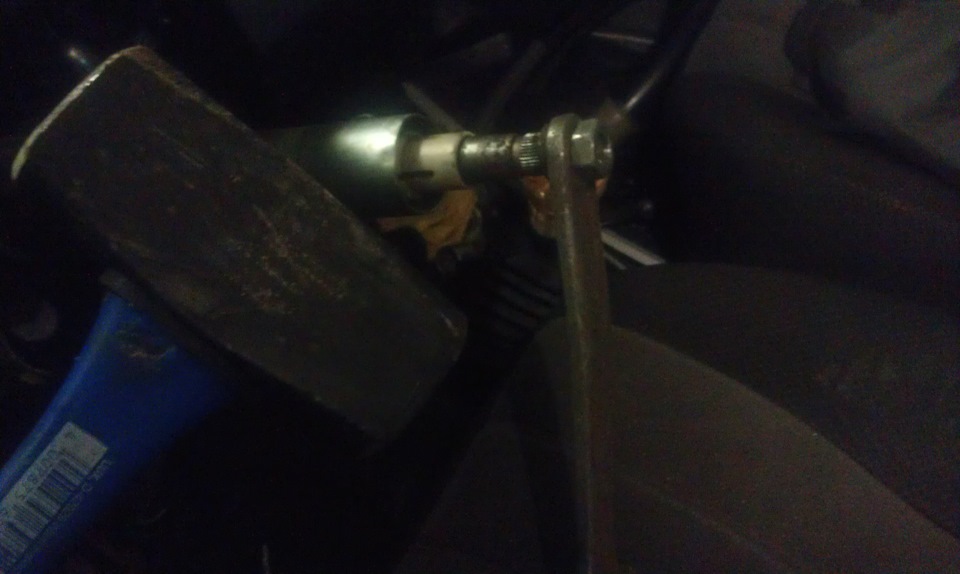

Рулевой редуктор — та ещё эпопея глаза боялись а руки делали, после той злой ямки в которой мосе к сожалению удалось попасть, люфт руля увеличивался с каждым днём, и вот уже как он достиг эпогея и когда я уже не мог ехать ровно и держать машину, решился на этот шаг — замену редуктора в гараже) приехал вечером часа в 4, включив обогреватели, начал разбор полётов, меня всё время не покидала мысль, что редуктор без снятия чего либо не удасться впихнуть, вспоминая что первее вытаскивать снял руль, и нужно было вытащить рулевой удлинитель, это было сложно сделать без спец инструмента. нашел ключ раздвижной и молоток 1кг, и сделал вот так

и занялся откручиванием пальца трапеции — наверное самое сложное) он нивкакую не хотел выходить, пришлось закрепить снизу давмкратом и бить сверху по гайке используя длинную монтажку, удалось. открутив 3 болта и сошку от редуктора, пробовал вытащить, мешал шуп с трубкой — выкрутил, трубка сцепления — отогнул, и всё, он вылез. Стартер у меня редукторный — не помешал, гена тоже не мешал, вот на фото всё видно
ну и так же поступил с новым, без сошки засунул закрепил всё накинул и "порядок":)
Этот красаУчег на месте)
Вся процедура заняла чуть больше 2х часов)
