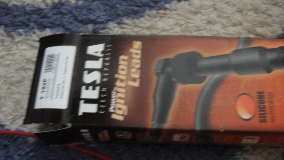

Запчасти на фото: T182P
в поисках того "какого хрена она не с того ни с сего глохнет" решил заменить вв провода.
и вы знаете — поначалу показалось что помогло, сегодня весь день ездил нормально, но ближе к концу дня она всё таки заглохла ни с того ни с сего — работает устойчиво, обороты не плавают, разгоняется нормально, не троит — просто глохнет и не завдится. провожу процедуру — тупо снимаю провод со свечи, ставлю обратно-- и она заводится…
катушка новая, комутатор снят с рабочей машины, вв провода тоже новые…свечи тоже хорошие, цвет нормальный… диагностика показывает 14 ошибку — усилитель зажигания(коммутатор, но он заменён, и катушка заменена)
я уж себе всю голову сломал…не знаю что
бью тревогу!ПРОШУ ПОМОЩИ!
