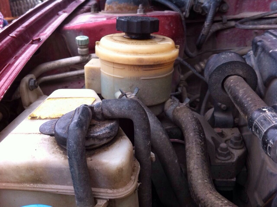

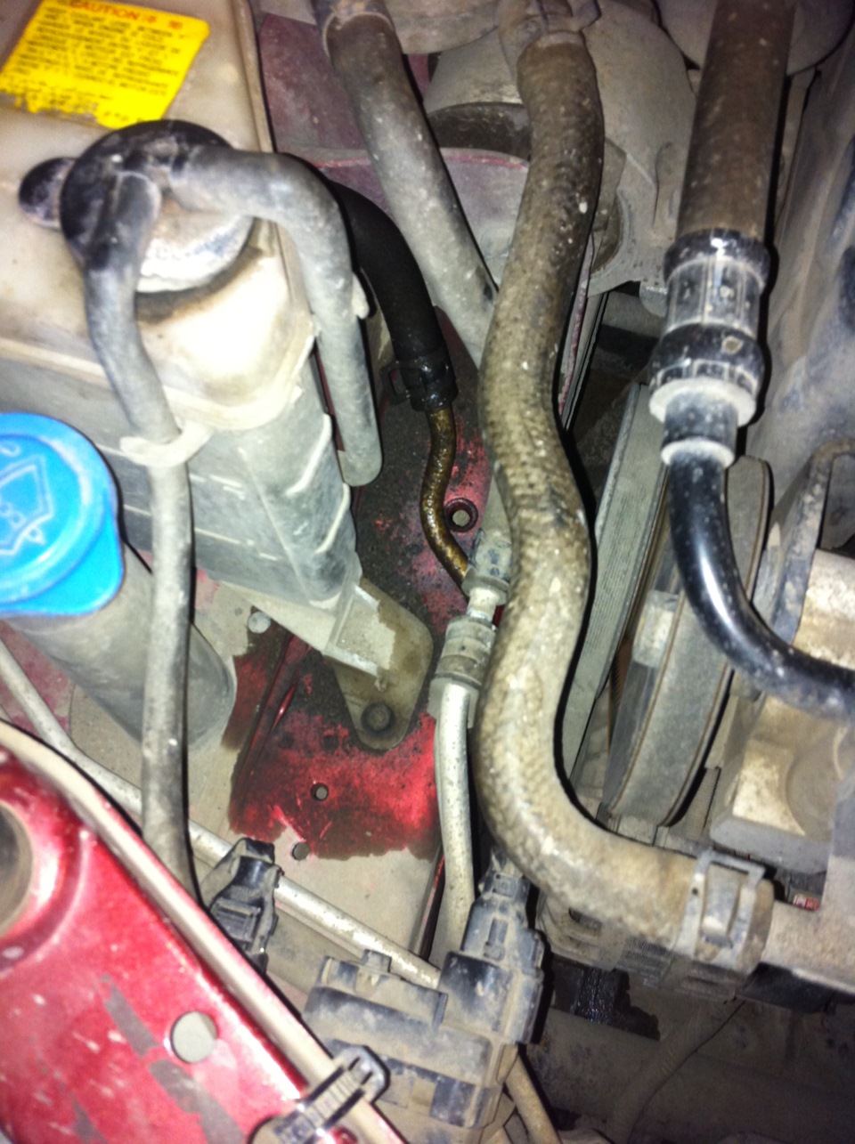

Приехал домой с вахты и как всегда, супруга мне выдет отчет о проблемах авто. На сей раз была пролема (из новых), сырость в районе бачка гидроусилителя.
Что сделал. Снял расширительный бачок охлжидкости, не откидывая шлангов, откинул его в бок. Открутил два болта крепления бачка гдироусилителя и давай там все разглядвать. Ни чего подозрительного не нашел. Уровень жидкости стоял на одном уровне, смотрел за ним несколько дней. Проверил шланги, натянул их по сильней к бачку и трубкам, протер все от жидкости. Пока подтеков не было.
Вероятной причиной мог быть сильный мороз, (по этому поводу будет запись) когда супруга не могла завести авто. Взяли на буксир, и столкача завели. А когда крутили рулем в холод и на не заведенной машине вдимо выдавило жидкости не много.
Все.

может есть смысл заменить ее?жидкость
Дак вот не знаю. Так то вроде работает исправно тьфу тьфу тьфу. Главное что бы она была, иначе насос сдохнет, потом пипец будет.
а какие нибудь звуки насос издает? подозрительные
Я не знаю, какие они должны быть подозрительные))).
Прикладывал палку в насосу и к уху и слушал, звук вроде ровный, жидкость бурлит там. Так что не знаю, как оно должно быть.))))
ну значит все с ним нормально.))
RusleG
а так лучше заменить.тем более не трудно, да и на морозе будет все легче крутиться
Попробую поменять. Спасибо за совет)))
