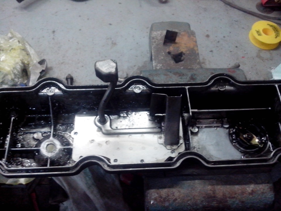

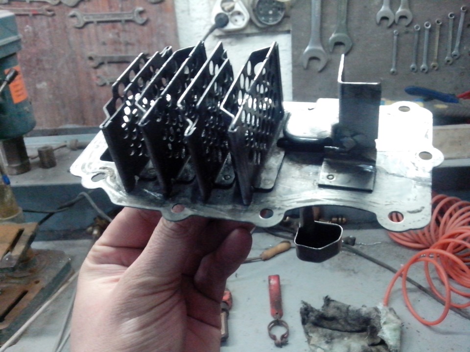

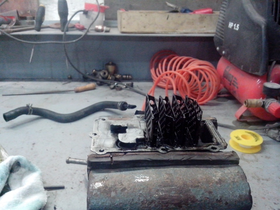

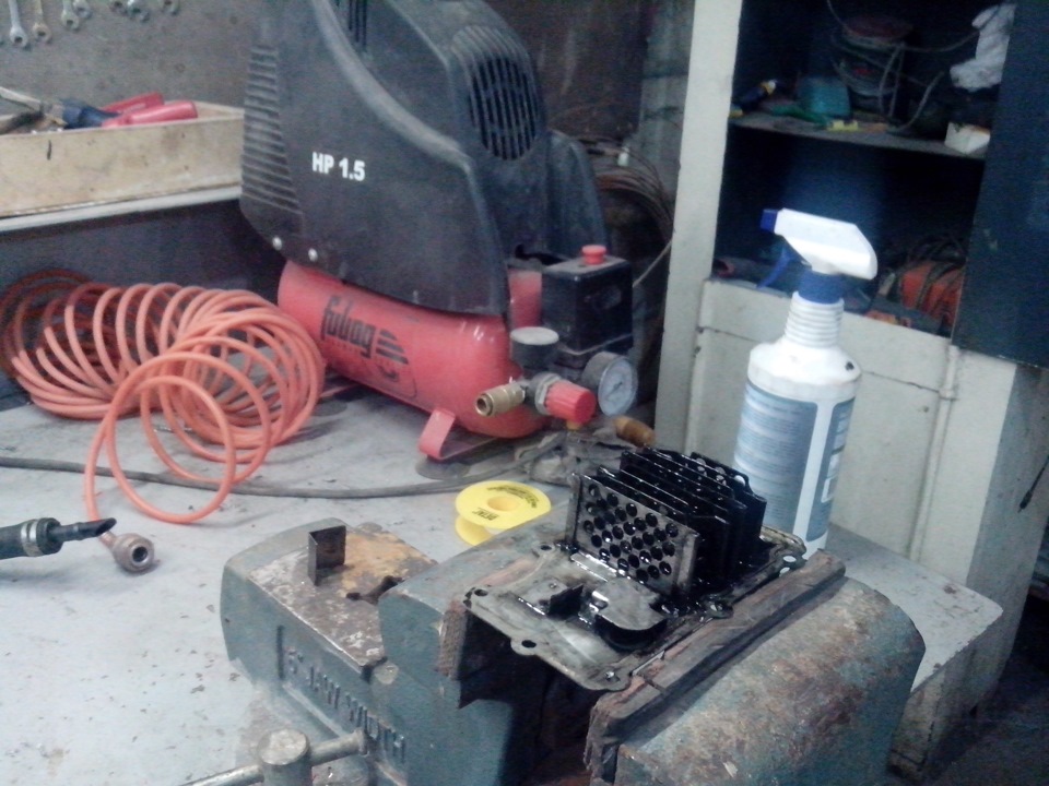

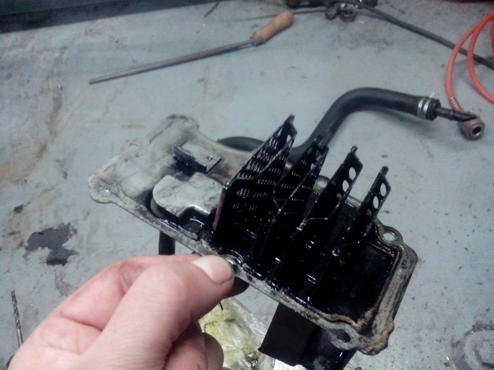

Недавно столкнулся с такой проблемой, начало выкидывать масло через сапун . Изучил в интернете что пишут люди . Решил что проблема в клапанной крышке . Поначалу хотел просто заменить на новую . Но цена 8 т.р. заствила задуматься . Поиски контрактной не дали не чего . Тогда было принято решение разобрать посмотреть что да как .

Здравствуйте. Я крепил на кровельные саморезы(укоротив их по длине) +герметик. Держалось надёжно, а держутся они сейчас или нет я не знаю машина давно продана.
Добрый день! Болты держутся? у меня стоит вопрос — болты с фиксатором резьбы или клепки
Каким диаметром сверла рассверливал под болтики ?
Я уже не помню, но это все зависит от того какие самореза ты будешь брать. Я брал самые маленькие кровельные, потои подрезал их по длинне.
Вопрос: маслоотражатель в клапанной крышке 4М40 на болтах или заклепках? а то где то встречал инфу что на заклепках. По весне тоже хочу залезть под клапанную крышку.
Так и есть . На заклепках .
то есть вместо заклепок рассверливаются отверстия под саморезы?
Все верно
Понятно, спасибо.

а на 4d56 тож такой отражатель есть? у меня пипец как масло кидает…:(
Есть, но там другая конструкция . Я где то на форумах встречал как там делают .
www.drive2.ru/cars/mitsub…/288230376153138967/#post
Здесь тоже информация как с этим бороться .
www.drive2.ru/cars/mitsub…eondruid/journal/2084336/ только штуцера надо увеличить, здесь описывал что у меня получилось pajero4x4.ru/bbs/phpBB2/v…p?f=211&t=107321&start=15 vlad13

Как то так)
Да. Я думаю лишним не будет.

Я завтра еще дополнительно маслоуловитель поставлю. Лишним не будет.
