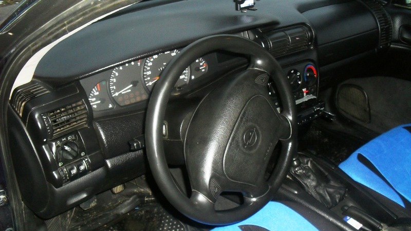

Вобщем в названии темы проблема, то моргает, то горит, то пропадает, потом снова появляется, расшифровал как низкое напряжение на лампе диагностики, в инэте инфы не нашёл, сам проверил контакты около мозгов в разъёмах, а так же снял панель приборов заменил лампочку и тоже посмотрел все контакты и дорожки, вроде всё как норм, кто сталкивался подскажите в чём тут дело, что за странная ошибка?
Opel Omega 1996, двигатель бензиновый 2.0 л, 116 л. с., задний привод, механическая коробка передач — другое

Привет! Ну как нашел причину? У меня периодически тоже загорается 135, сотру, через какое то время опять появляется
В смысле с накрученого дроселя это как ?
Pxx где чтоит у этой машины ?
Мотор X25xe ?
дроссель был накручен, тоесть принудительно приоткрыта заслона чтобы ХХ был, РХХ на рампе, двиг х20SE
Чем сердце успокоилось с моргающем чеком?
тут целая серия была))) всё оказалось с накрученного дросселя и ещё ошибки лямбда богатой смеси, почистили дроссель, выставили, пришлось новый РХХ ставить, выставили ДПДЗ и прошли все ошибки, включая 135-ю, не знаю как она была с этим связано но больше не загоралась, тьфу три раза
на холодную горит, как прогреется, заглушишь и если на горячую заводить то уже не горит?если так то это то что я выше написал, лямбда))а точнее в ней нагреватель… впринципе ничего страшного, можешь ездить…сама лямбда пока рабочая, но это пока)) я езжу вообще с отключенной лямбдой пока))) как найду подешевке оригинал так и приобрету себе
лямбда новый, у меня именно что то с лампочкой, низкое напряжение, причем это было и до замены лямбды, только редко, а теперь постоянно моргает и на холодную и на горячую, по кочках то моргнёт то перестанет, поездиешь подольше вроде перестаёт, а короткие поездки горит
Ну если так то ищи провод какой замыкает…тогда помочь ничем не могу (
вот я и думаю где тот провод отыскать
скачай схему электрическую, может ты либо электрик разбереесь как его найти и прозвонить))
P0135 Нагреватель датчика кислорода 1 (банк 1) неисправен.
