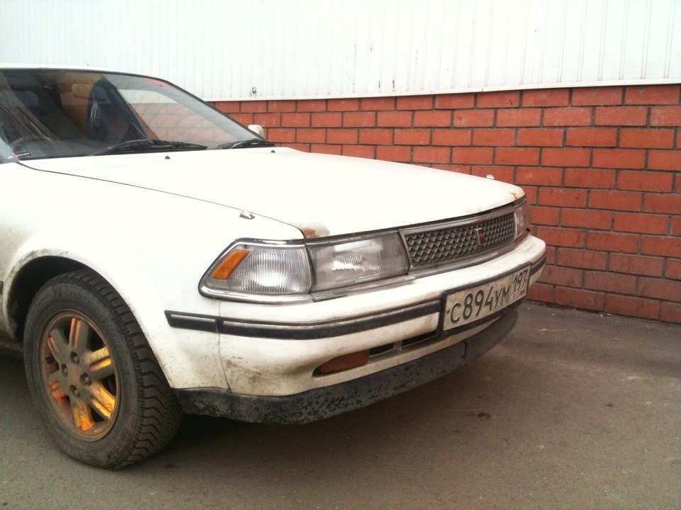

Мне старая вот эта с сеточкой вообще нравится! С ней лучше выглядит так то. Продай, я себе заколхожу))) хоть чуть чуть едеха будет)
уже продал)
Эх)
а мне решотка что на фото очень понравилась морда смотрится класно с ней
дело вкуса))А я вот не могу смотреть на нее без желтой пленки и на эту решетку)
честно вобще не воспринимаю никакую пленку считаю это колхозом
на вкус и цвет))
