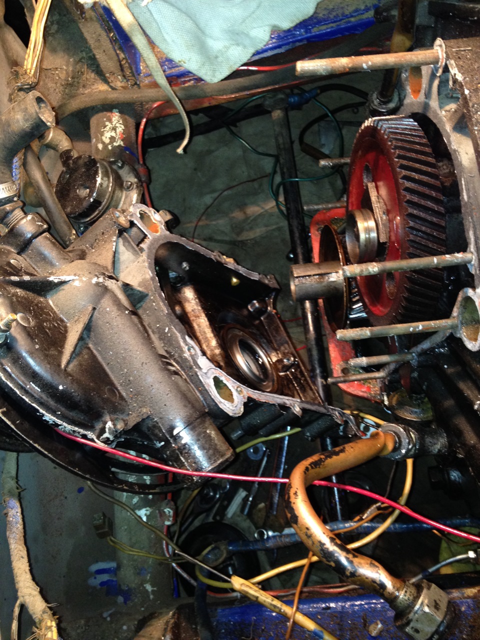

По приезду сразу отправился в гараж.Купил съемник подшипников TOYA 100мм и полез снимать ступицу коленвала.
Основной целью было снять распредвал и проверить втулки по которым идет масло в правую ГБЦ.
В какой то момент ступица уперлась в храповик.Недолго подумал и наложил под храповик шайб штук 5.
Далее снимаем крышку
Снимем шестерню, еще крутим пару болтов, извлекаем штанги и толкатели, вытаскиваем привод трамблёра.

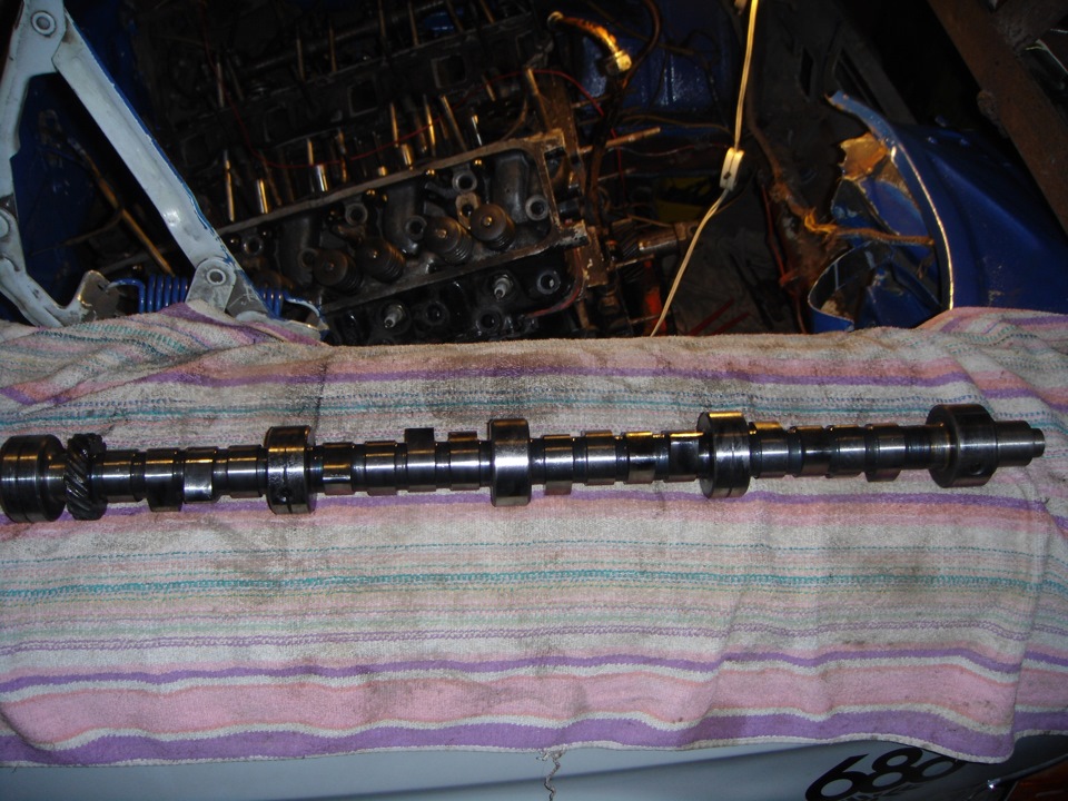

Вытаскиваем распредвал
Далее смотрим в блок на вторую втулку.Были подозрения что она не так стоит и перекрывает масляные каналы.
