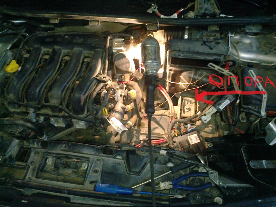

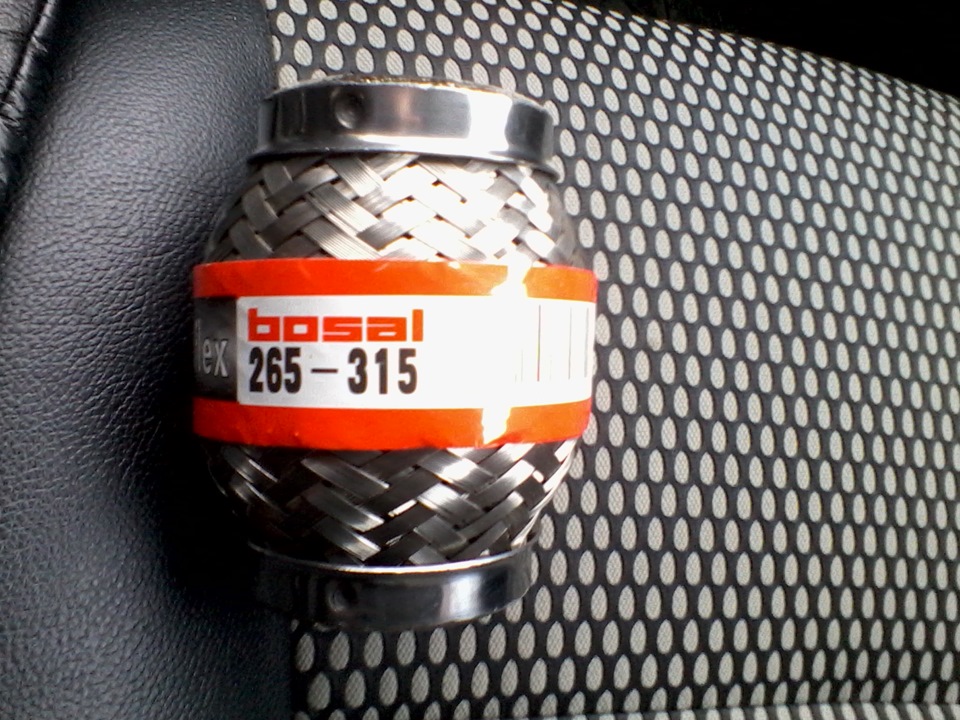

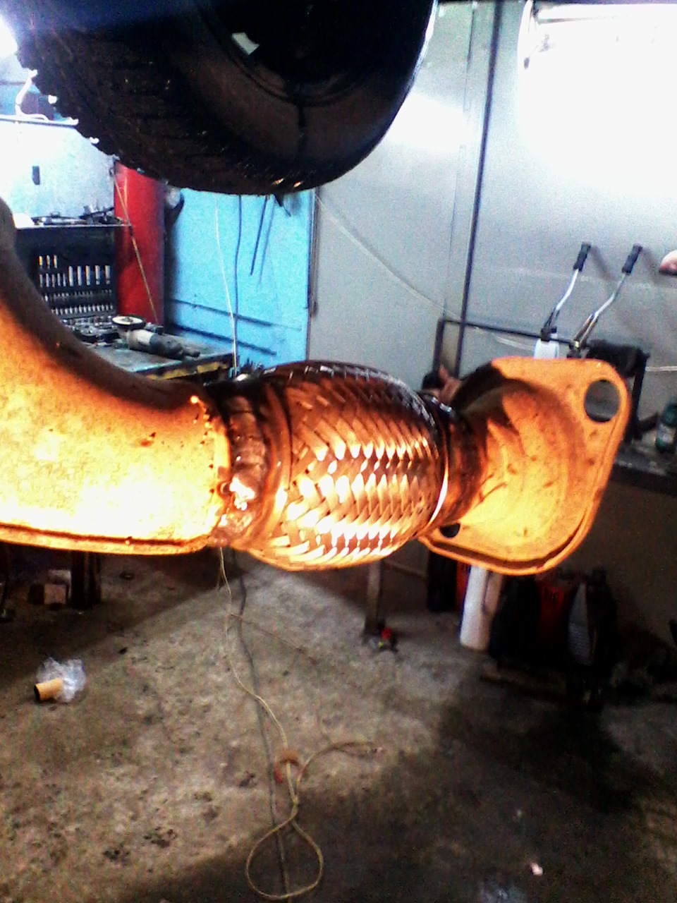

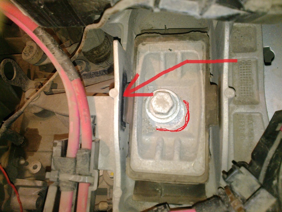

Всем добрый! В продолжение моей темы, борьбы с вибрацией на ХХ, (1) Установка гофры в выхлопную трубу эффекта ноль. Как было так и осталось (вибро) да же появился гул после 3 тыс.оборотов. Ищем дальше… И находим, снимаем АКБ и всё что под ним, и видим Верхняя Опора прижата к корпусу самой опоры…Сколько было нехороших слов в адрес Официалов, которые твердили что всё проверяли всё цело нигде ни чего не касается))) Которых я посещал раз 5. И стараниями автослесаря Евгения из (гаражей) всё норм! На фото всё видно))) РS. Итог машина снята с продажи…

там опора регулируется, центруется получается да?

Ослабили опору двс что под акб)) Она у меня была прижата к кузову и от этого были вибрации. Монтировкой чуть сдвинули опору и затянули) А вибрации слабые ощущаются лично у меня…
Давайте здесь поподробнее!)
Что значит ослабили, и сдвинули монтировкой?
Просто меня самого мучают вибрации на ХХ, в диапазоне 900-1000…(((
Заранее спасибо!)
"Ослабили опору двс что под акб)) Она у меня была прижата к кузову и от этого были вибрации. Монтировкой чуть сдвинули опору и затянули) А вибрации слабые ощущаются лично у меня…"
Ослабили и монтировкой сдвинули. Походу турки тупо затянули без регулировки))) поскольку опора была затянута и сместится не могла, а так кто знает…главное результат.Чуть машину из за этого не продал…

ну а что ты с опорой то сделал в итоге?
