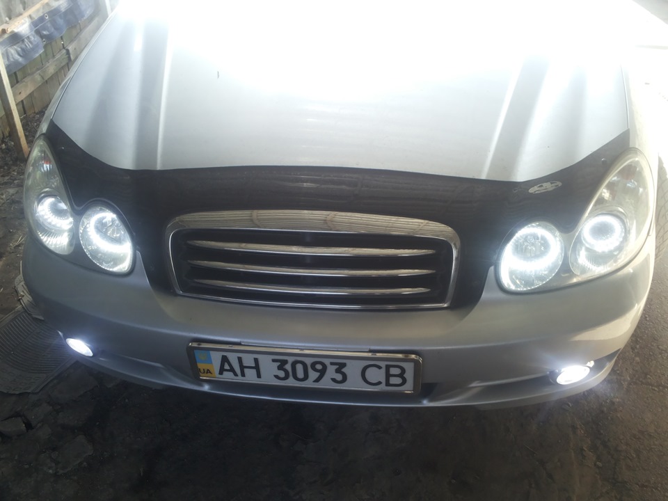

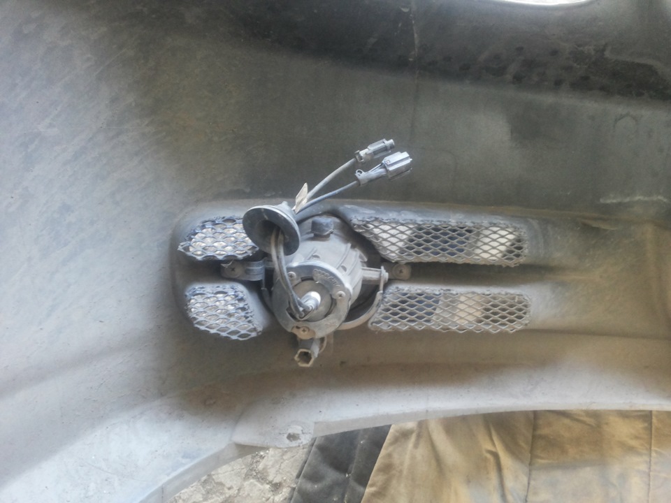

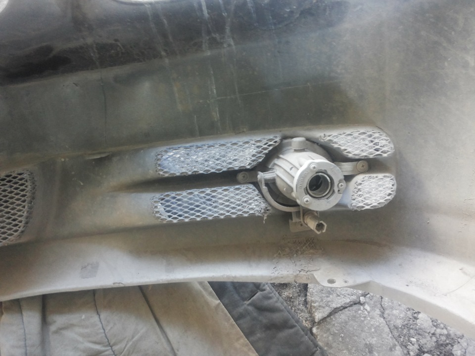

Начну запись с поздравлений всем девушкам.Желаю любви, море позитива и помните мы без вас ни куда.Ну атеперь к главному. Решил заменить туманки давно, потому что немного мутные были и треснутое стекло на одной красоты не добовляло, и вот руки и сюда дошли.Восьмое марта на календаре и мой подарок любимой машинке.Установка заняла около часа.Для начала снимаем фары, каторые держатся на трех болтиках на 10, отсоединяем ксенон, основной кабель питания и разъемчик идущий на корректор, клему на поворотник, тоже самое проделываем с второй фарой.Под ними будет по одной клипсе, извлекаем их.По центру бампера расположенны еще две клипсы, также извлекаем и остается выкрутить четыри болтика на 10, два расположенны перед криплениями радиатора, а два по краям бампера, но чтобы до к ним добратся надо открутить подкрылки(у меня они держались на клипсах).После всего выше перечисленного оккуратно тянем бампер в перед и ложем на зарание пригатовленную ткань (фуфаичку).Сами туманки фиксируются на самореза, выкручиваем их убираем старые ставим новые.Ивесь процес на оборот.Пока занимался заменой в голову пришла идея о установке туманок по две с каждой стороны, сфоткал только кольца не знаю будет смотреца или нет но идея мне нравится.Всем удачи.

думаю врядли, мороки оч много с корпусами для туманок
с доп туманками интересно получится. у меня есть старые фары, как думаете, можно ли примастерить линзы ближнего вместо туманок?
наверное так и сделаю, хотя ксенон в двух круто бы сиотрелся асобенно тем кто на встречу едет
Тоже понравилась идея с туманками можно диоды прикорячить туда и сделать ДХО )))
Две птф — интересная задумка
спасибо, пока не решил, думаю поставить их в дополнение к штатным.летом планирую покрасить бампер вот тогда и попытаюсь воплотить идею.
Класс! Со старыми что делать будешь?
