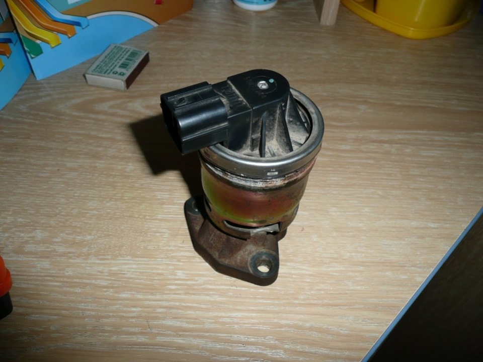

Всем привет!

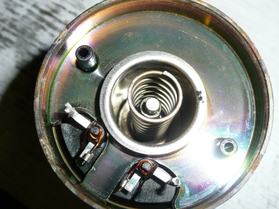

Наблюдалась некоторая нестабильность в работе двигателя, в основном проявлялось на ХХ, двигатель подергивался и плавали обороты, особенно на не совсем прогретом двигателе при остановке после небольшого пробега, загорелся cheсk. Причина была ясна, датчик EGR дал о себе знать. До этого два раза мне его уже чистили на СТО, но в этот раз решил попробовать разобрать и почистить в домашних условиях. Нечего сложного в этом не оказалось!:)
Ниже процесс разборки, чистки.

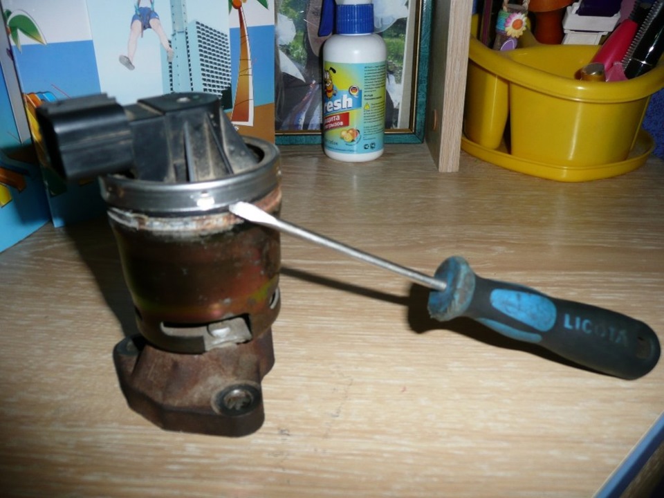

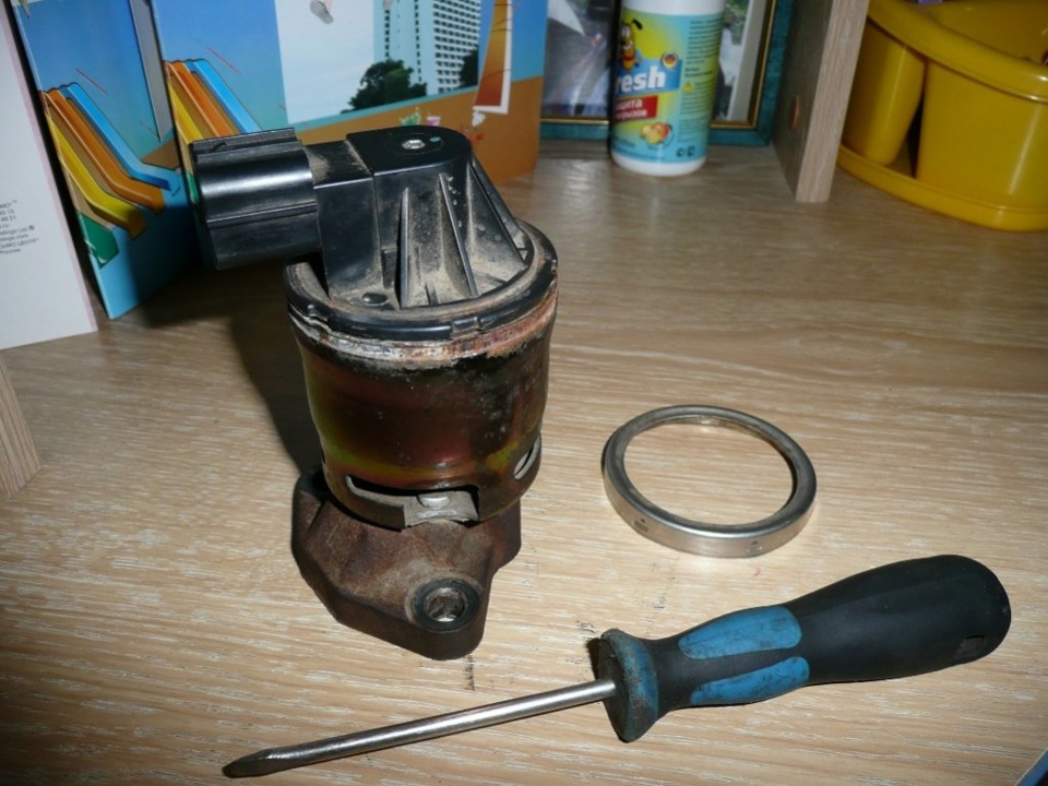

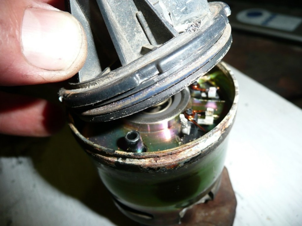

1. Снимаем стопорное кольцо. Его необходимо плоской отверткой постепенно разжимая зажимы сдвигать вверх.

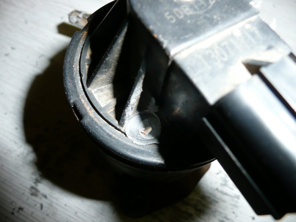

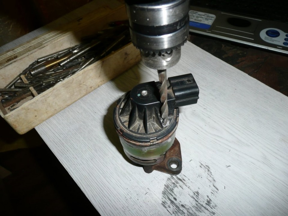

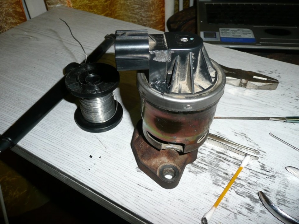

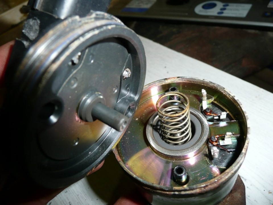

2. Для отсоединения крышки разъемом и датчиком положения штока клапана необходимо отпаять выводы обмотки клапана. Сверлом на 6мм засверливаемся с двух сторон от разъема на глубину 2-2,5 мм. Накрышке в том месте, где необходимо рассверлить пластик, есть метка виде окружности примерно ф7мм. Сверлим точно по центру. Удалив пластик видно место пайки. С обеих сторон прогреваем выводы паяльником, постепенно поднимая крышку.

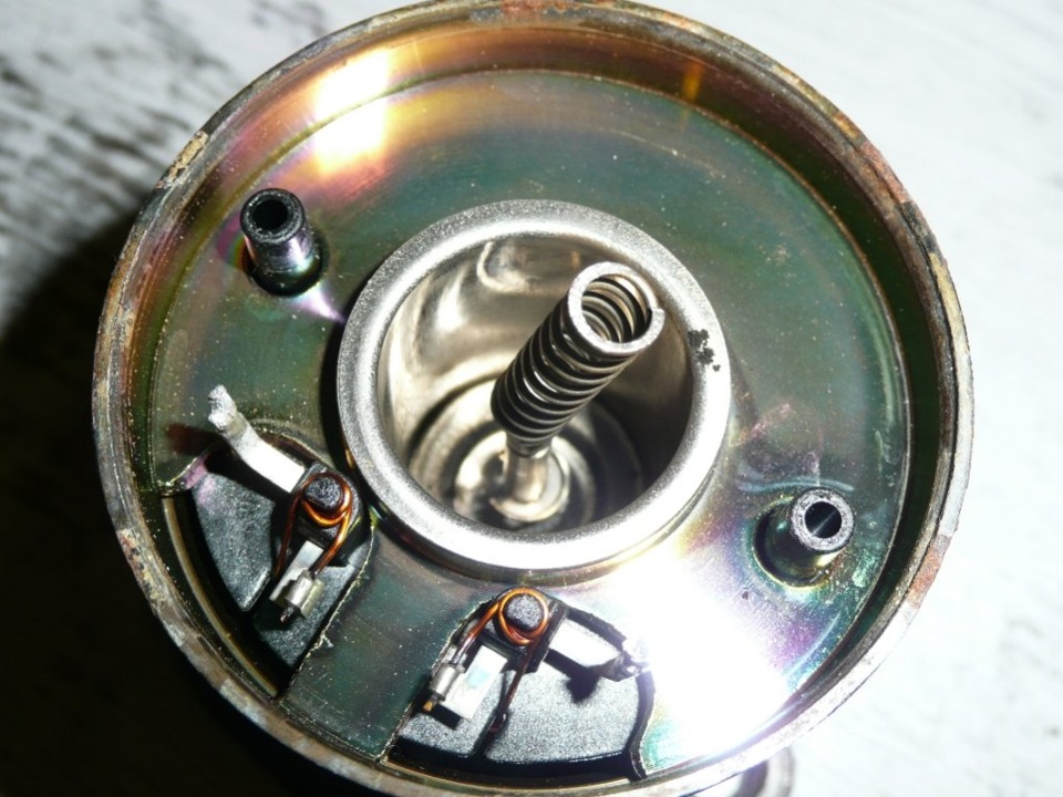

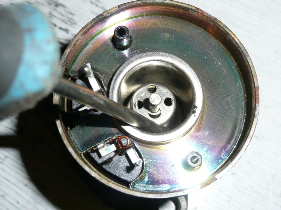

3. Сняв крышку с датчиком, вынимаем последовательно:
— верхнюю пружину с шайбой
— сердечник катушки (черный)
— снимаем стопор-шайбу
— вынимаем две пружины нижние
— снимаем малую стопорную шайбу
— вынимаем шток клапана

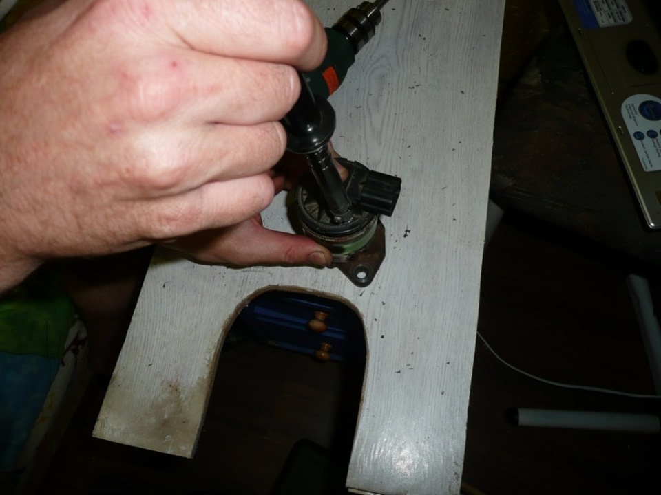

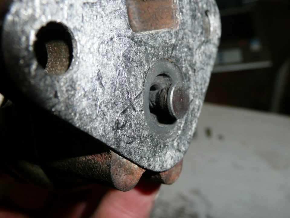

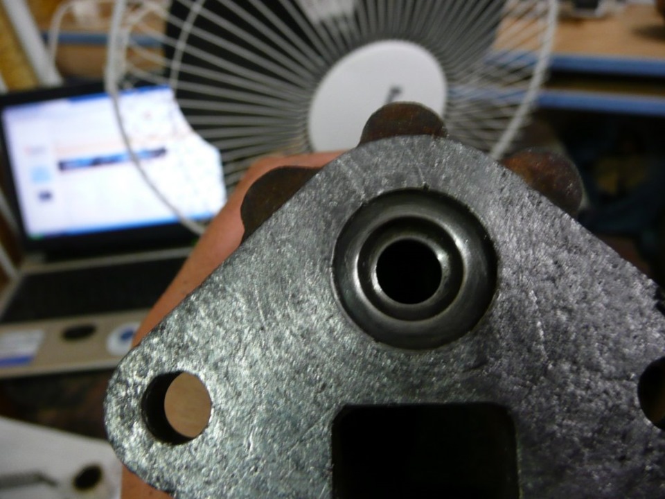

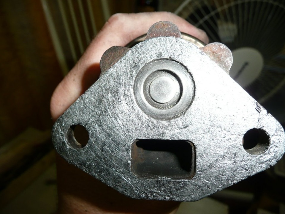

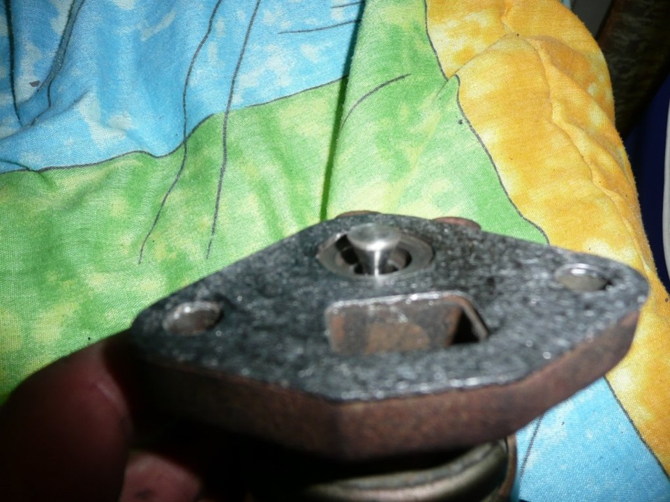

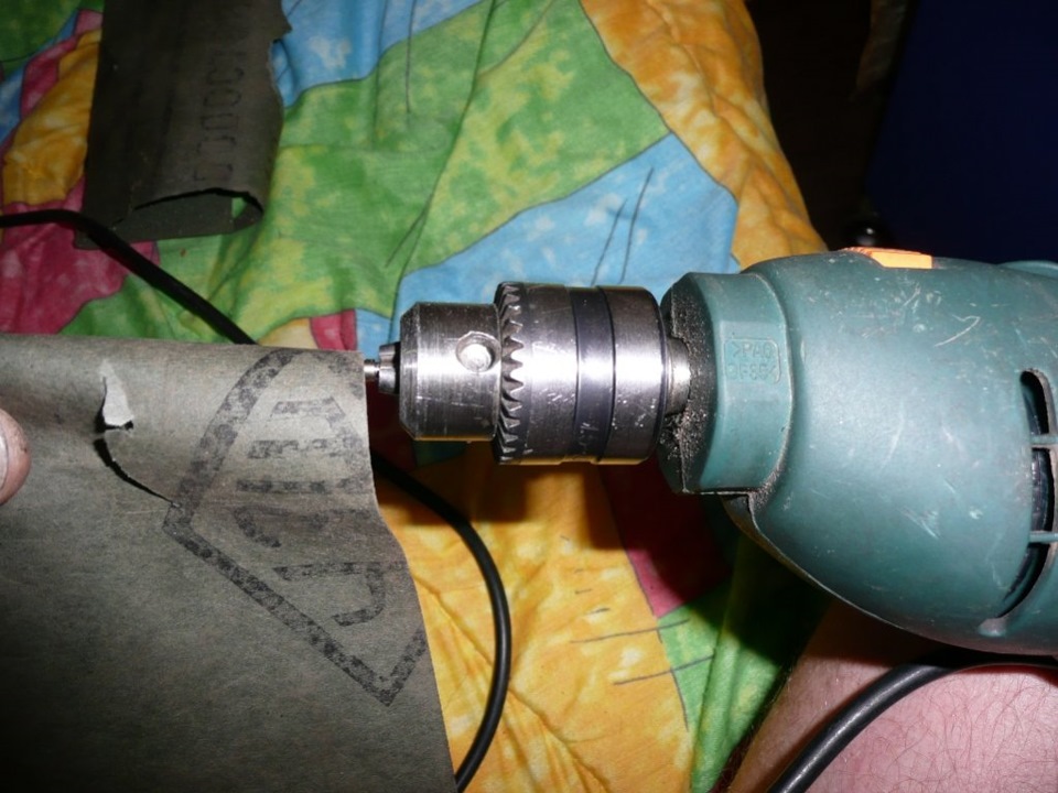

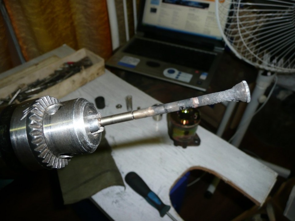

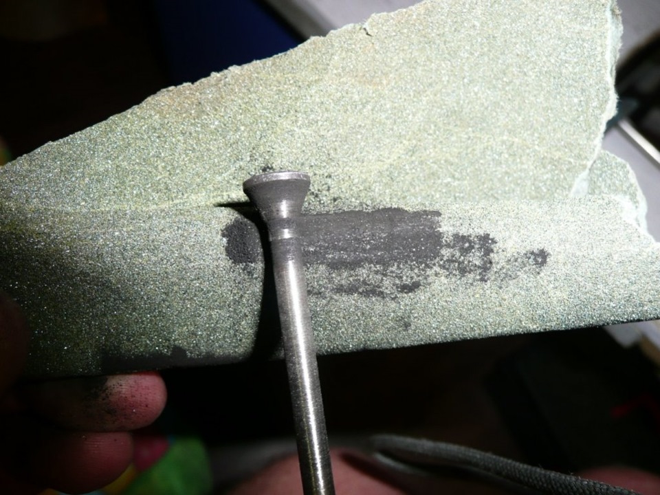

4. Очищаем шток клапана. Способы очистки могут быть разные. Я использую наждачную бумагу М3 2000 и электродрель.

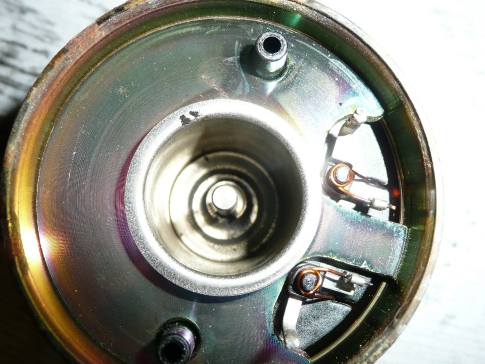

5. Необходимо так же очистить втулку корпуса куда входит шток.
6. Производим сборку в обратной последовательности. Для удобства обратного монтажа советую заранее в отпаянной крышке очистить отверстия от старого олова для выводов катушки. Это облегчит установку крышки с датчиком положения штока и припайку выводов.
7. Проверяем работоспособность! Подаем + и — на нижние контакты(без разницы), если все собрано правильно, шток должен показаться наружу.
Собранный клапан устанавливаем на место. Удаляем ошибку из памяти блока
управления. Наслаждаемся правильной работой двигателя.
После всего выше изложенного обороты пришли в норму, и мотор снова зашептал как прежде!:)

Шуманит или любая жидкость для чистки духовок + зуб/щетка чистят этот нагар.
Каждому свое.
А я полиролью, а не наждачкой делал…
Считаю, что так правильней — царапин практически нет, в отличие от наждачки…
