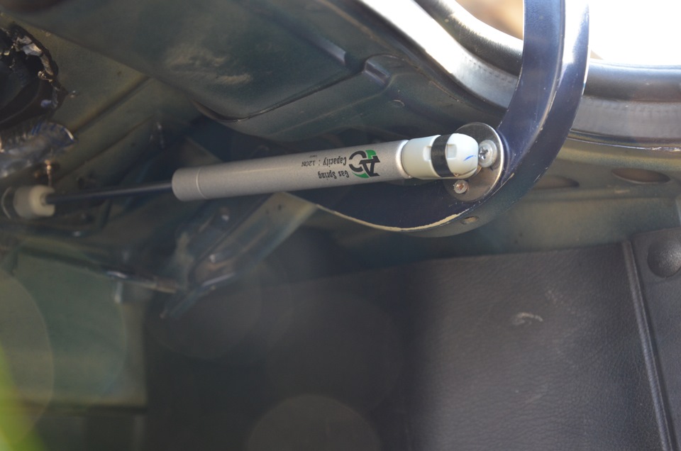

Сегодня зделал для Ласточки подарок. купил мебельные амортизатори для багажника. Долго я их искал у себя в городе. В установке ничего сложного впринцыпе нету, всё уже сто раз описанно. Открывает как нада но багажник стал туже закрыватся. Штука удобная, и я очень рад !

а как его сжать? он круглый выстреливает все время
а его сжать?
незнаю.как у вас получается так красиво? Купил такие же аммортики.промудохался вчера целый день…ну не открывается она! Если ктото может показать — -покажите.единственное что — -то да.от ветра крышку держит
Даже не знаю, у меня з первого раза всё вышло. Может у Вас крышка тяжча, или амики не правильно поставили. Гдето на Ланос форуме есть статя про ето, что багажник будет открыватся сам только в одном правильном положении амортизаторов
Она либо открывается не до конца либо не закрывается… где лицезреть какое место?
Значит Вы не правильно устонавливаете амортизатор. Залезте в багажник и закройте его, прикладите зажатый амортизатор и наметьте места, откройте багажник, разожмите амортизатор и посмотрите на метки, и так методом научного тыка можно подобрать правильное место. я з одной стороны тоже не угодал з местом на тяге багажника, пришлось пересверлить )
Итак! Победа! Свершилось чудо! Поставил ятаки аммортики… Но есть одна роблема. При открытии багажника, крышка приподнимается на торсионах и замирает. Подталкиваешь — очень резко улетает вверх, норовя оторвать багажник. Надо какие то плмвные аммортики. Такие есть?

какое усилие амортизаторов ?
120N
у меня 120 нихрена не поднимают
странно, у меня даже з не большим запасом, но у меня гола крышка багажника, без шумки и т.д. Может амики не качественные попались, а может и установили както не так
просто у меня шумка и обшивка крышки багажника
тогда точно не будут поднимать. нада брать мощнее, они все одного размера только отличаються можностю )
не помогут даже на 160, а вот на 200 уже не знаю, так как пробовать не стал, просто купил маленькую пружинку, и всунул её в багажник, и теперь все открывает!

потому что они выполняют очень главную функцию, а именно стараються облегчить нам поднимание крышки багажника, правда как они работают на семёрке я не знаю, но в ланосе когда попытался снять, я прозрел на сколько все таки тяжела крышка, с ней не справились бы и амортизаторы с усилием в 300н!, как то так)))) Понял?)))

Как я недавно:)тока наверно ещё попробовать развернуть, а то закрывается туго уж вначале, потом падает
Смазать петли надо силиконовой смазкой…
на днях зделаю )
А чего скрип такой страшный?
Ещо не смотрел, на днях исправлю )
Скрипят оси крепления багажника, их только через заднюю полку можно смазать.
