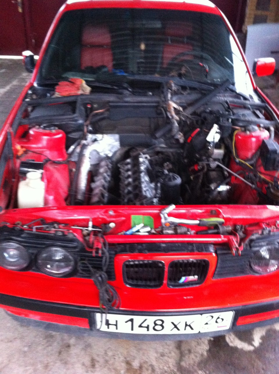

… 05.03 приехал с работы вместе с vados249 и давай перегнали авто под навес зацепили трос и вперед двигатель вставлять пробуем не хочет он на вал вставать, вышел папка давай помогать, не хочет он все ж. часа два бились не становится … и все … тут уж стемнело… оставляем на завтра …
…06.03 приезжаем пробуем … опа на вал встала но не идет до упора … странно грешим на подшипник … мол новый не дает, батя кричит давай стягивать болтами … идем ближе и ближе но не до конца болты уже кривились)) решили снимать двс и смотреть подшипник мож не тот купил ( сняли двигло выбили подшипник пробую на вал встает … странно думаю… начинаем собирать обратно … тут папа выдает а чем центруете … ответ: на глаз… его не вдохновил тут понеслись маты)))). ( в итоге заказываю у токаря первичный вал) тут приезжает Aleksandr-26RUS смотрит улыбается и выдает : да вы тут кипите уже ))
…07.03 вытачил первичный вал…
…08.03 С праздником вас Девчонки, поехал на работу посмотрел что тишина развернулся и уехал, … дома думаю пойду соберу сцепу … отцетровал затянул …
холодно думаю завтра поставлю движек… а не батя вышел говорит давай попробуем… ну пох… и тут не проходит и 10 минут движек на месте там где должен быть)))) затянул все идеально))) пробую сцепу, а ее нет))) опачки думаю) давай качать прокачали все ок))) ура )))) и у меня праздник))))) завтра вызову этих ребят и буду собирать дальше) спасибо всем участникам сборки ) и папе отдельно)))
