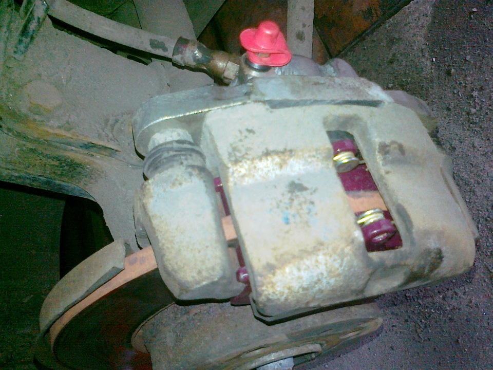

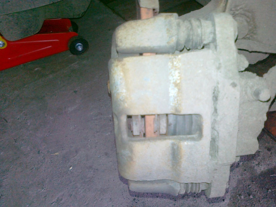

Недавно обнаружил что у машинки как-то накат уменьшился, а на скорости около 100 км\час какой-то гул в раене передних колес появился. Вскрытие показало истинную проблему сего недуга. А именно- заклинило правый тормозной цилиндр :-( Боюсь признаться, но я катался на тормозящем корче.

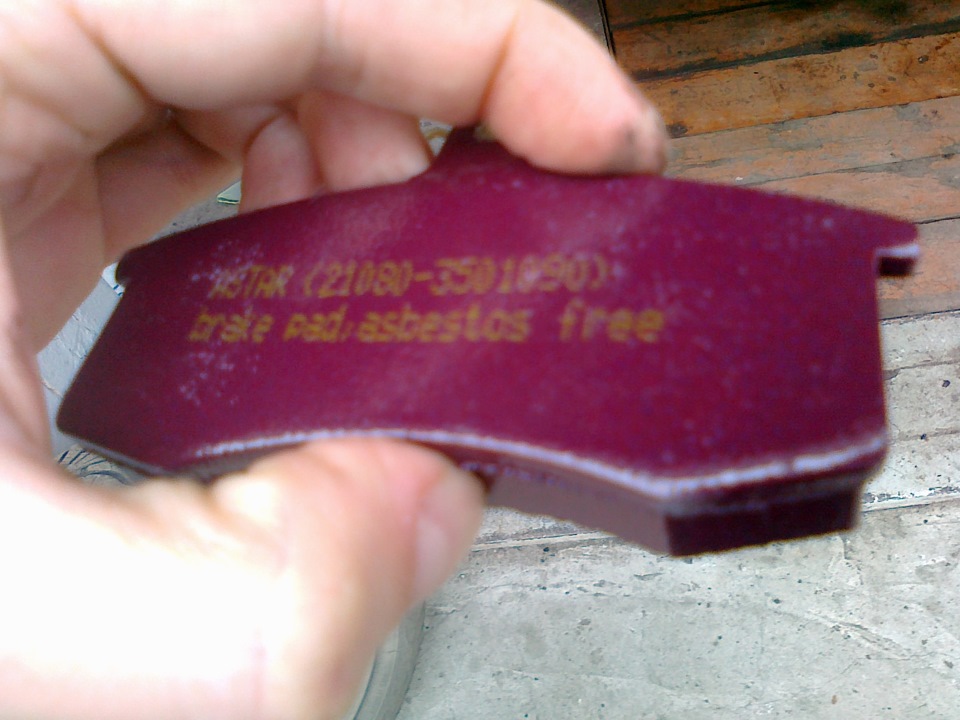

В общем цилиндр+колодки под замену. Жалко что относительно недавно колодки хорошие поставил.
Но, как говориться, во всем нужно хорошее уметь видеть. А именно: еще бы малеха поездил- диск начал бы подкушиваться! Хорошо, что вовремя не ремонт стал.
