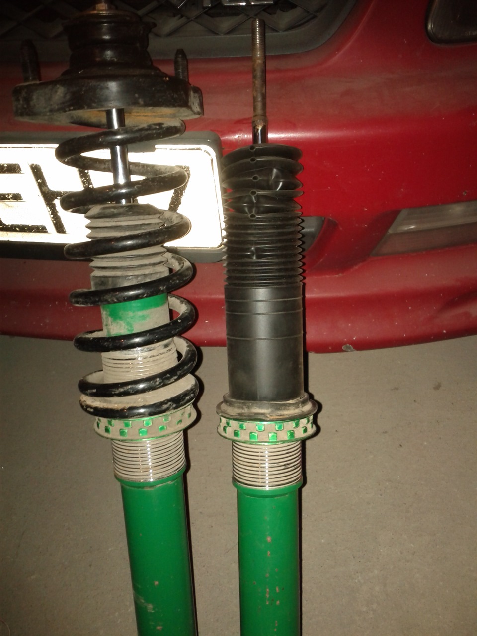

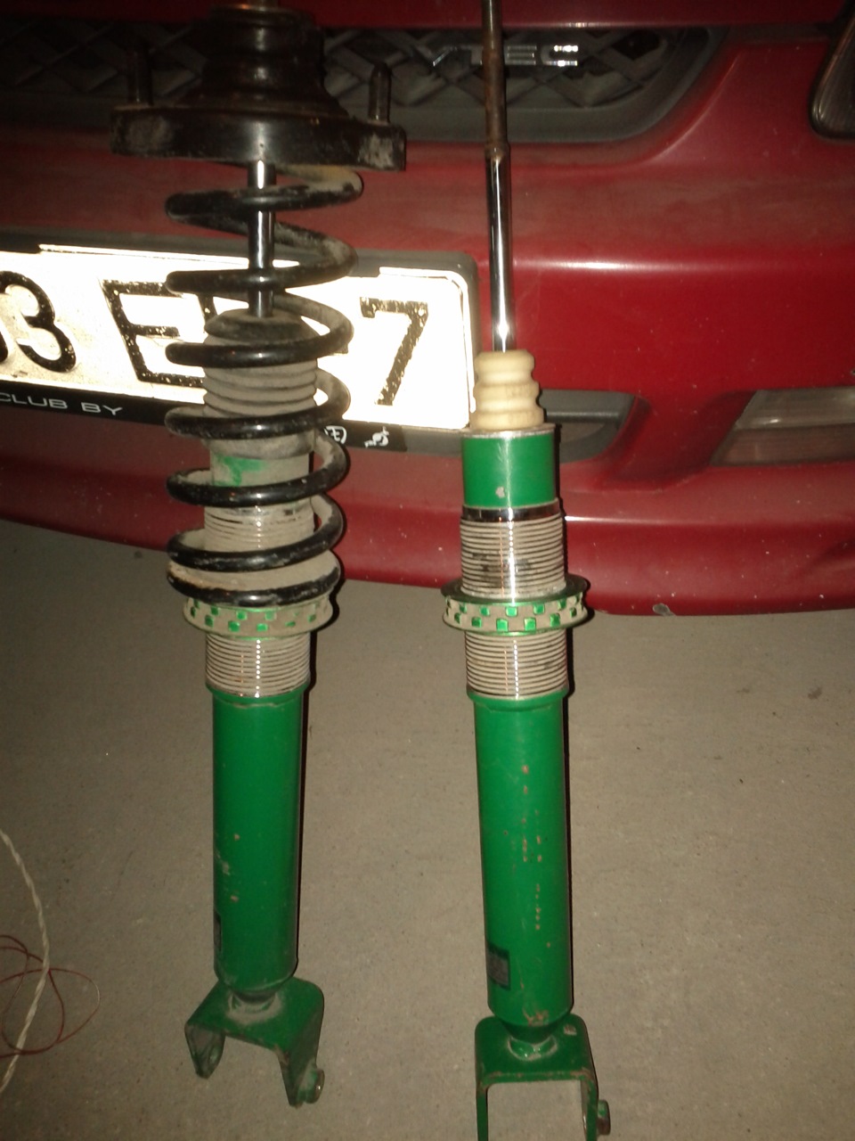

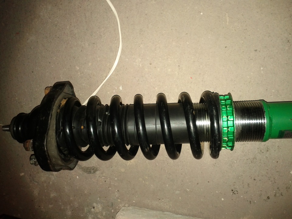

Так уж случилось, что у меня потек один из Tein Basic аммо после 15-20к км пробега и круглогодичной эксплуатации… Было неприятно, конечно, но слава Богу в Москве есть официальный сервисный центр ТЕИН в виде компании УРТ. Очень хорошее у них отношение к клиенту, ценник конечно адовый. По итогу получилась новая стойка после перебора — старым остался только корпус.
Возможная причина поломки — попавший песок/грязь, которые подпортили сальник штока, ну и сам шток повредился. Песок попал из-за того, что стояли конченные пыльники для американского рынка. в принципе, можно было и вообще без пыльников ездить )))

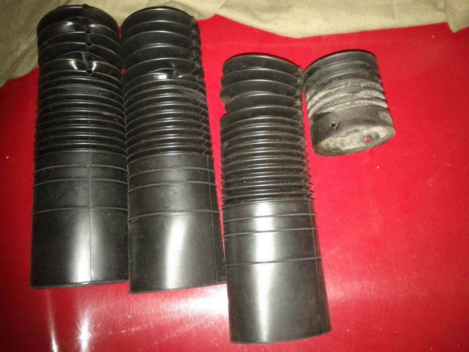

Самое интересное, что УРТ продает Tein RusSpec Basic и Tein RusSpec SuperStreet. Отличия от таких же не RusSpec — спец краска, более устойчивая к СНГэшному климату, и полноценные пыльники. Оказалось, что пыльники можно купить отдельно по 20 или 25$ за штуку, что и было сделано, забирая аммо из ремонта.
Немного фото:
По итогу стало так, как должно было изначально и возможно позволило бы избежать лишних трат. Если вы еще не поставили на свои коилы хорошие пыльники — лучше сделайте это ;)

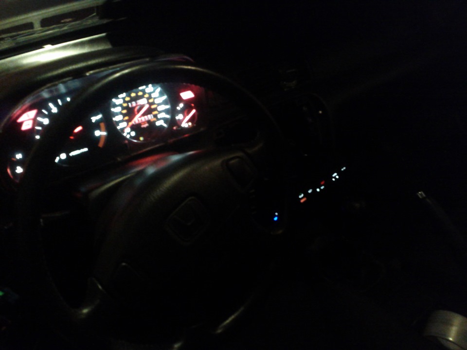

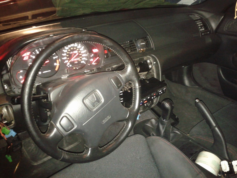

Приборыч и блок управления печкой был примерно в то же время переделан на диодный. В результате стало свежее в интерьере, пригодилась опция для US-прелюдов в виде регулировки яркости подсветки :) но и не обошлось без гемора — стрелки спидометра и тахометра стали жить своей жизнью. Вот до сих пор руки никак не дойдут исправить, но наверное соберусь с духом и пофикшу проблему
Фото:

От рулевой Оки пыльники подходят
А подскажи пожалуйста контакты конторы в которой можно пыльники заказать.
Электронту или сайт
www.urt.ru/
привет, сколько встал ремонт тейнов в сервисе?
10к рр полный перебор с заменой штока за 1шт
10 р за штуку?!
да :)
Ооо, хорошая запись, надо мне свои пыльники глянуть
стрелки тахо и спидометра как думаешь выставлять? мне тоже скоро это предстоит
Тахо трындить на 200 оборотов — можно выставить по хондате, там точно показывает. Спидометр со сдвигом 26км/ч. Леха Транс обещал помочь — буду его просить. там главное стрелки не сломать.
А не скажешь номера этих пыльников? Их можно только в московии приобрести или это общедоступный товар?
А то я сейчас как раз перебираю свои коилы перед сезоном, пожно за одно и пыльники поставить подлиннее. Хоть у меня и не такие короткие как у тебя но все же.
Номеров нет :( мне их купили на месте. Напиши в УРТ — они скорее всего вышлют почтой.

ночью с такой подсветкой яркой ездил? когда взгляд переводишь с приборки на ночную улицу впереди без фонарей над дорогой, какие чувства? п.с. а кто подсветку делал, если не секрет?
как вообще, жестко на таких аммортах ездить?
У меня регулируется яркость по заводу — на минимуме никаких проблем и дискомфорта. Делал Егор Омега (есть на ХК и онлаинере). Аммо не для комфортной езды.
когда есть регулятор-это хорошо
очень похожи на пыльники которые нужны мне) у меня вместо одного пакет)) а винты куско)
Пакет — это тру ждм :D попробуй подобрать на малине какой :) вон выше пишут, что от Оки в самый раз :)))
Русский автопром поддерживает ждм корчи получается))
Русский автопром непобедим
Обычно ставят пыльники от ОКИ которые стоят совсем копейки
Можно и так, но я ставлю оригинал
Так и как ты ездишь с неработающим спидометром? На глаз? =)
Там сдвиг на 25км/ч примерно. Ну и пользуюсь электронным жпс спидометром на мобиле:)
ну ты меня только что заставил задуматься о замене пыльников на свои недавно купленные колы, тоже коротенькие
g-a.d-cd.net/10b23e4s-960.jpg
Меняй по-любому, у вас не калифорния
