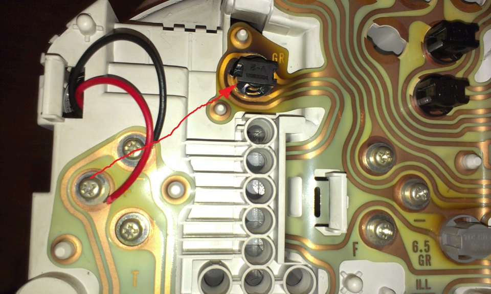

Знаете что роднит Сивик с Сименсом С45? Правильно, это оранжево-янтарная подсветка панели приборов. Не сказать, что она мне не нравилась, вполне терпимо к ней относился, но затертые дорожки на приборке привели к постоянному пропаданию света. Приборка жила своей жизнью, то горела вся, то половина. В конце концов мое терпение кончилось. Собрав нехитрый набор, приступил к переделке.

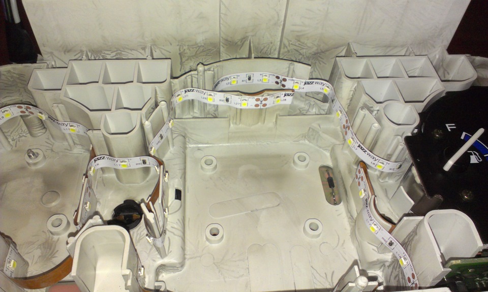

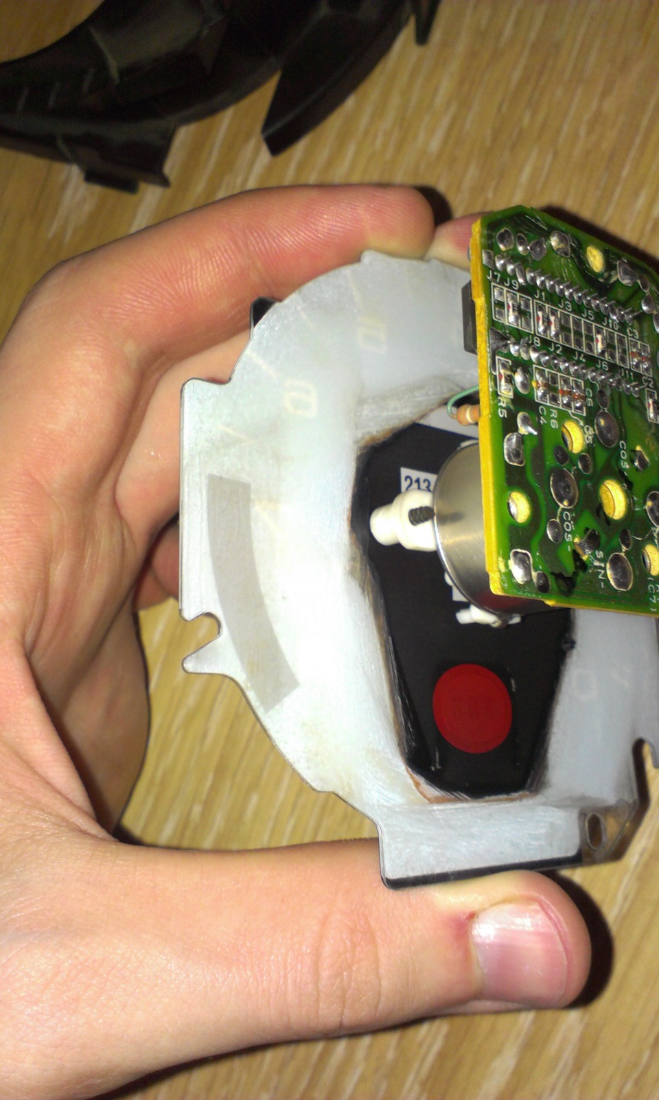

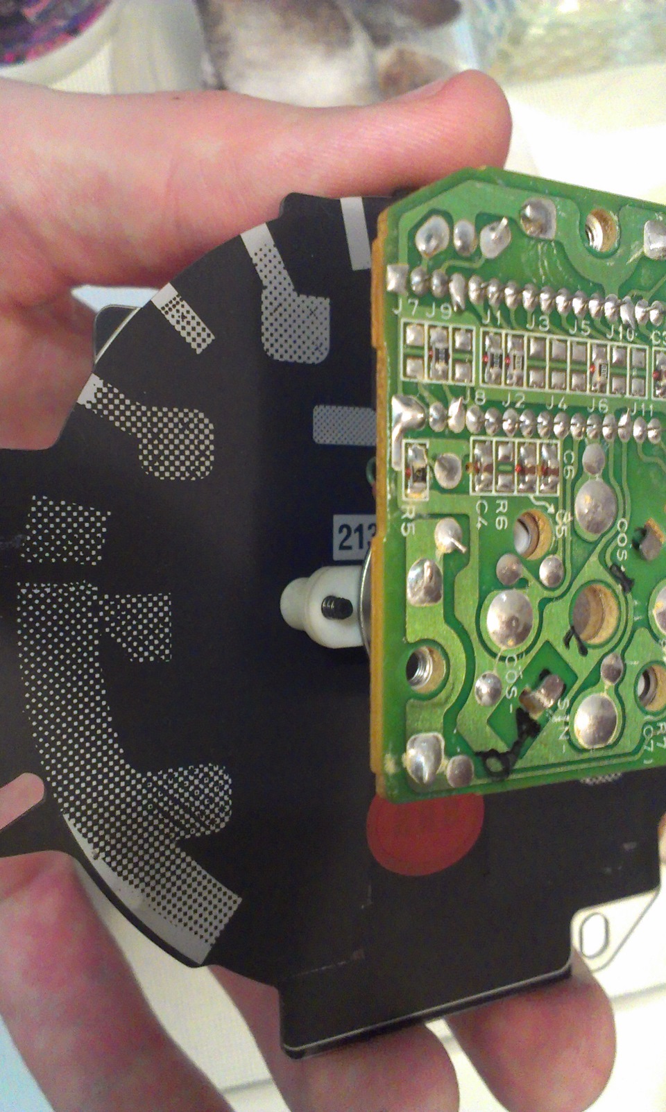

Сперва занялся приборкой, открутил, вытащил, снял стекло и открутил шкалы. С помощью растворителя и ватки стер оранжевый светофильтр на обратной стороне.
Затем наклеил ленту по периметру приборки. Я стараюсь по максимуму сохранить стоковое состояние и возможность отката назад. Поэтому ни какие перегородки не выламывал, только лента.

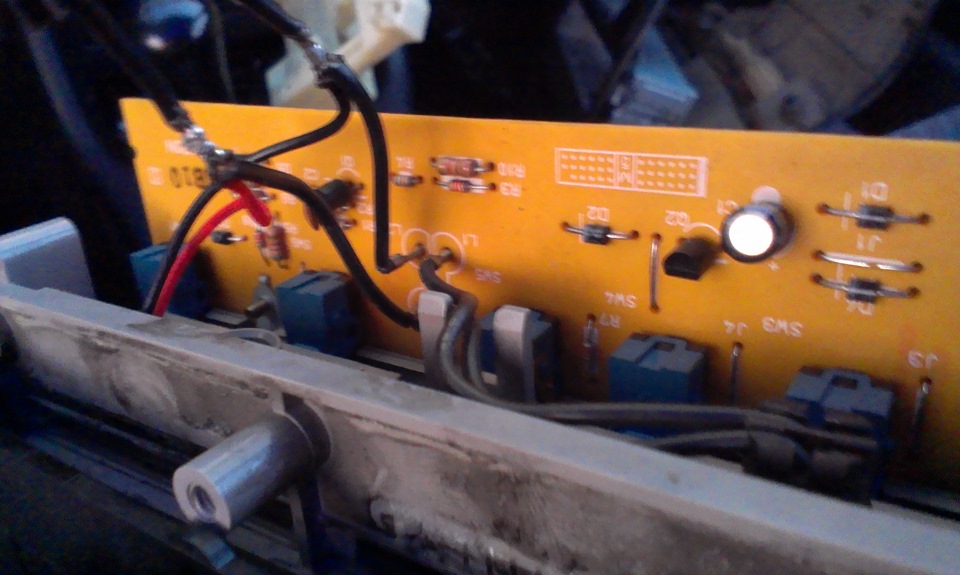

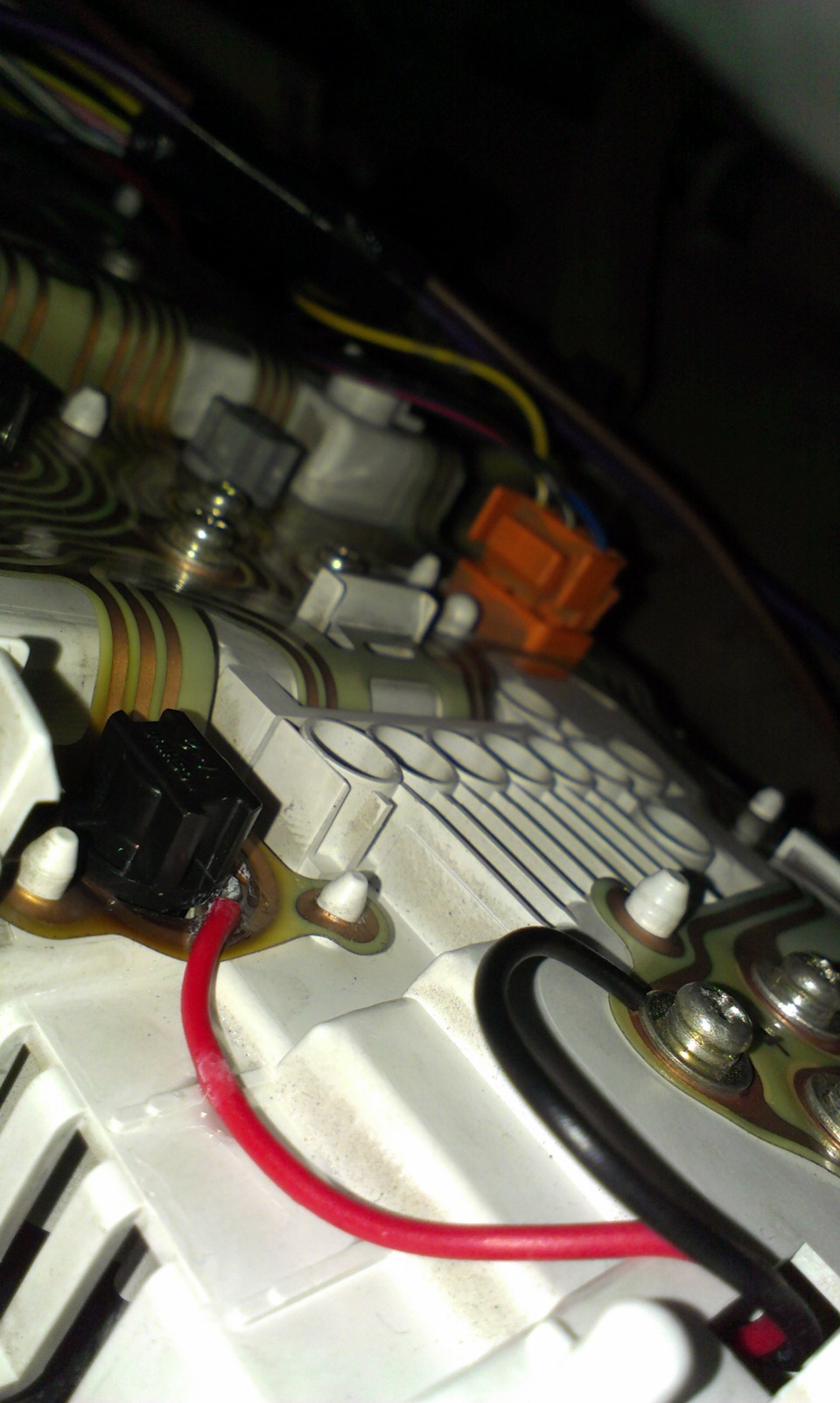

С подключением вышел косяк, увидиев обозначения + и — быстренько накрутил провода на них и побежал тестить. Приборка загоралась при включении зажигания и ни как не была связана со светом. Поэтому пришлось купить паяльник и плюс взять с дорожки питания лампочки подсветки.

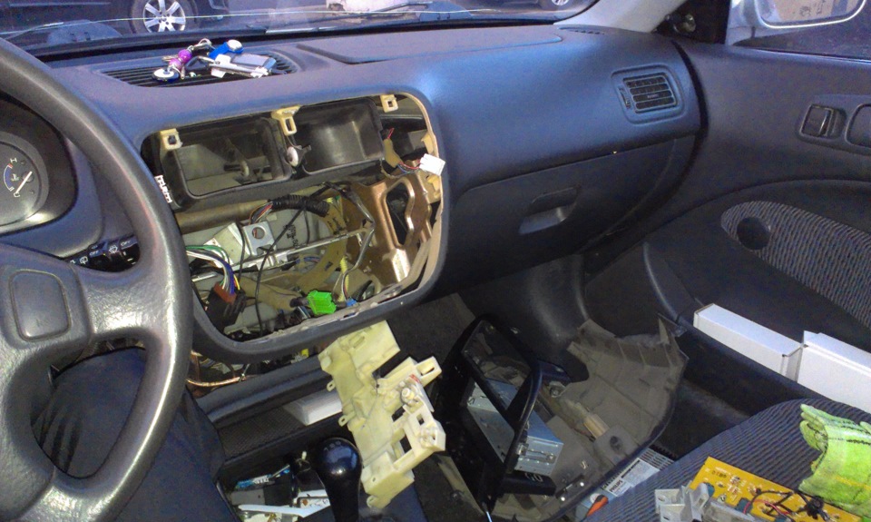

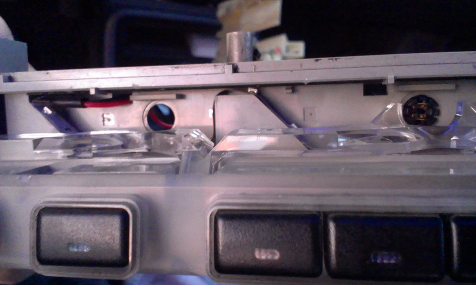

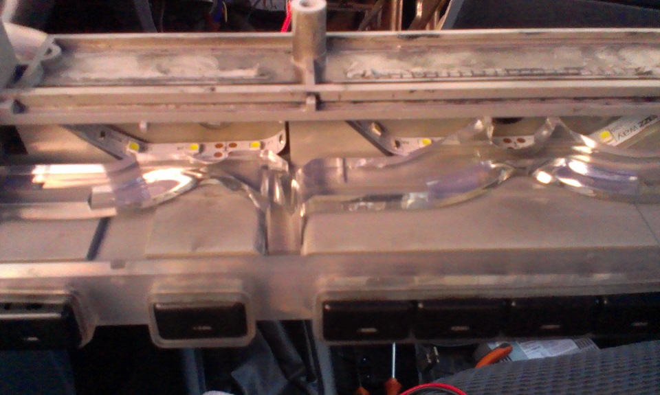

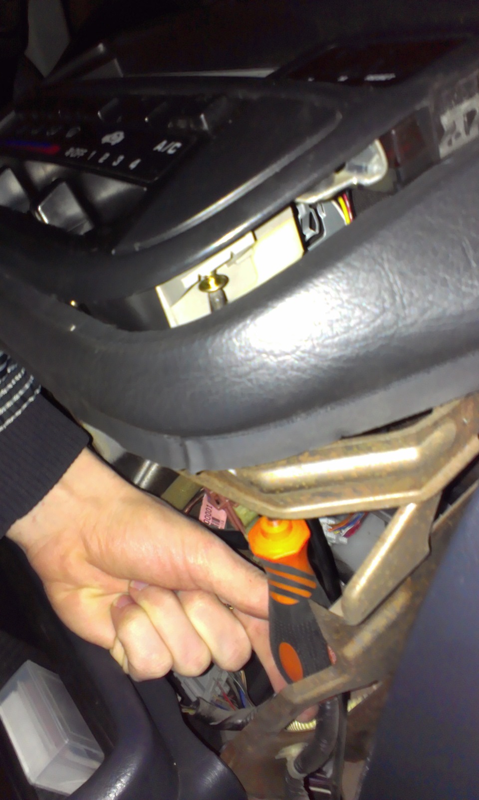

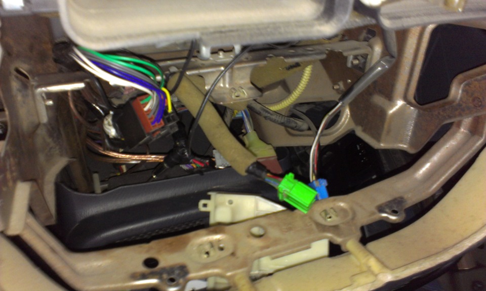

Теперь настал черед блока печки. За основу взят отчет товарища. К сожалению я упустил момент по отсоединению тросика управления заслонкой, вывернулся через жопу и выкрутил блок управления изнутри консоли.

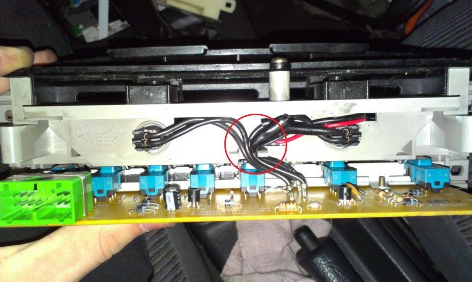

Дальше по проверенной схеме: наклеил ленту, питание от проводов лампочки.Сборка в обратной последовательности.

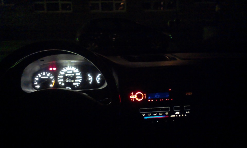

Результат порадовал: ровная белая подсветка, на удивление без пересветов и недосветов. Проверил ночью, стало ярче, но глаз не режет, читаемость хорошая.

Глаза не выжигает ночью? :D
Не, норм. За неделю не выжгло)) Посмотрим, если будет напрягать — добавлю регулировку яркости
лучше оптитрон, я себе 2 слоя 5ки приклеил и норм, черная приборка свет включаешь все видно и днем, и ночью по глазам не бьет…
я на прошлом авто также делал) только печку красным подсвечивал)
сейчас наоборот хочу все сток поставить)
А мне нравится мягкий "интимный" свет стоковой подсветки xD
красава! нужно еще прозрачную стрелку…
Нужно, но стрелки боюсь снимать, потом по уровню выставлять
первый раз страшно…потом прохаваешь и приловчишся)
