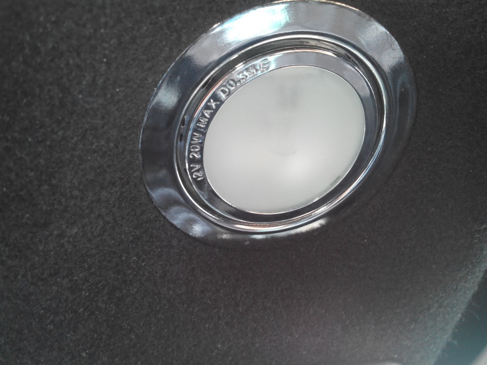

Покупаем на рынке мебельный светильник круглый такой.
Там стоит галогеновая лампа на 20 W и ещё она сразу 12 вольт, что полностью соответсвует нашей машинке.

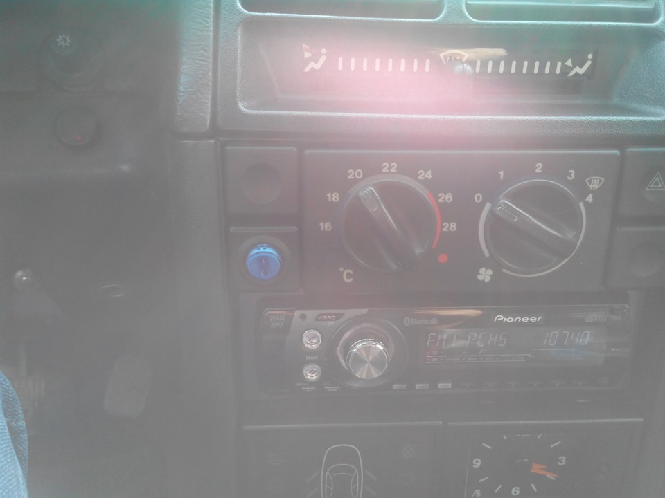

Единственное что придётся сделать это вывести выключатель-кнопку. Тут у кого куда фантазии хватит и кому как удобнее. Я вывел в пустую кнопку рядом с блоком печки.

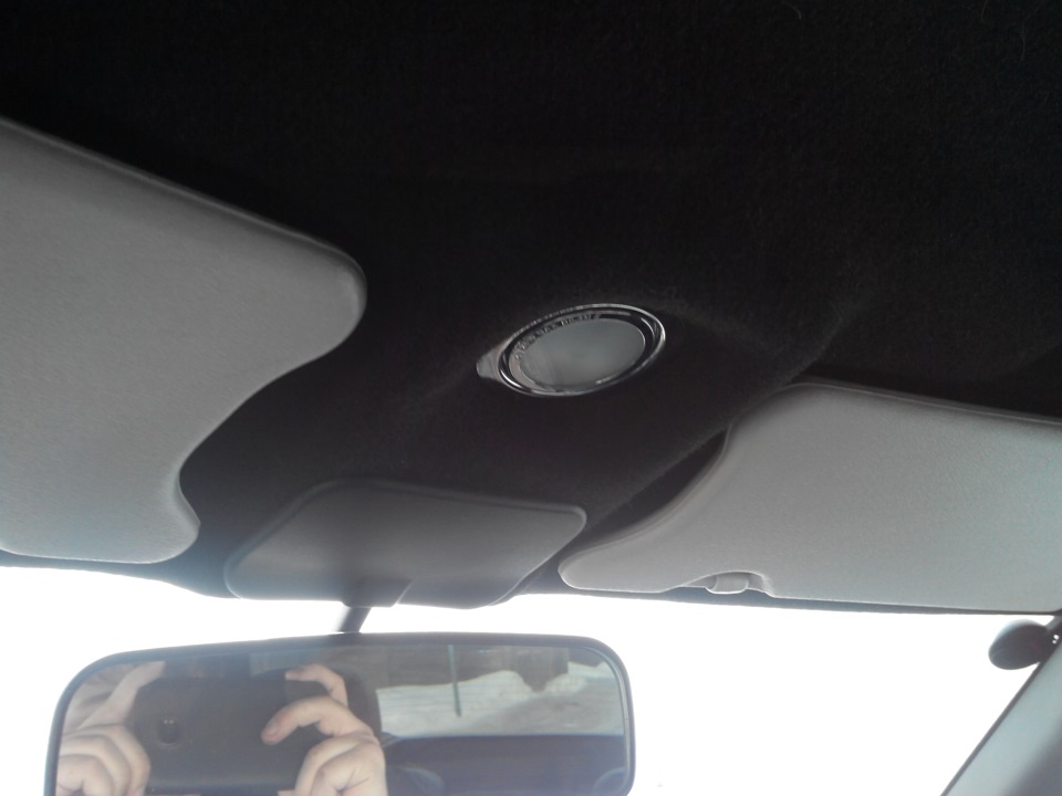

Ну и общий вид как это смотрится
Светит примерно так, что можно ночью в полной темноте читать книги с мелким шрифтом.
Ещё поставил немного помощнее предохраниль на освещение салона. Ну и конечно на долгое время лучшее не включать, тк всё таки мощность большая.
