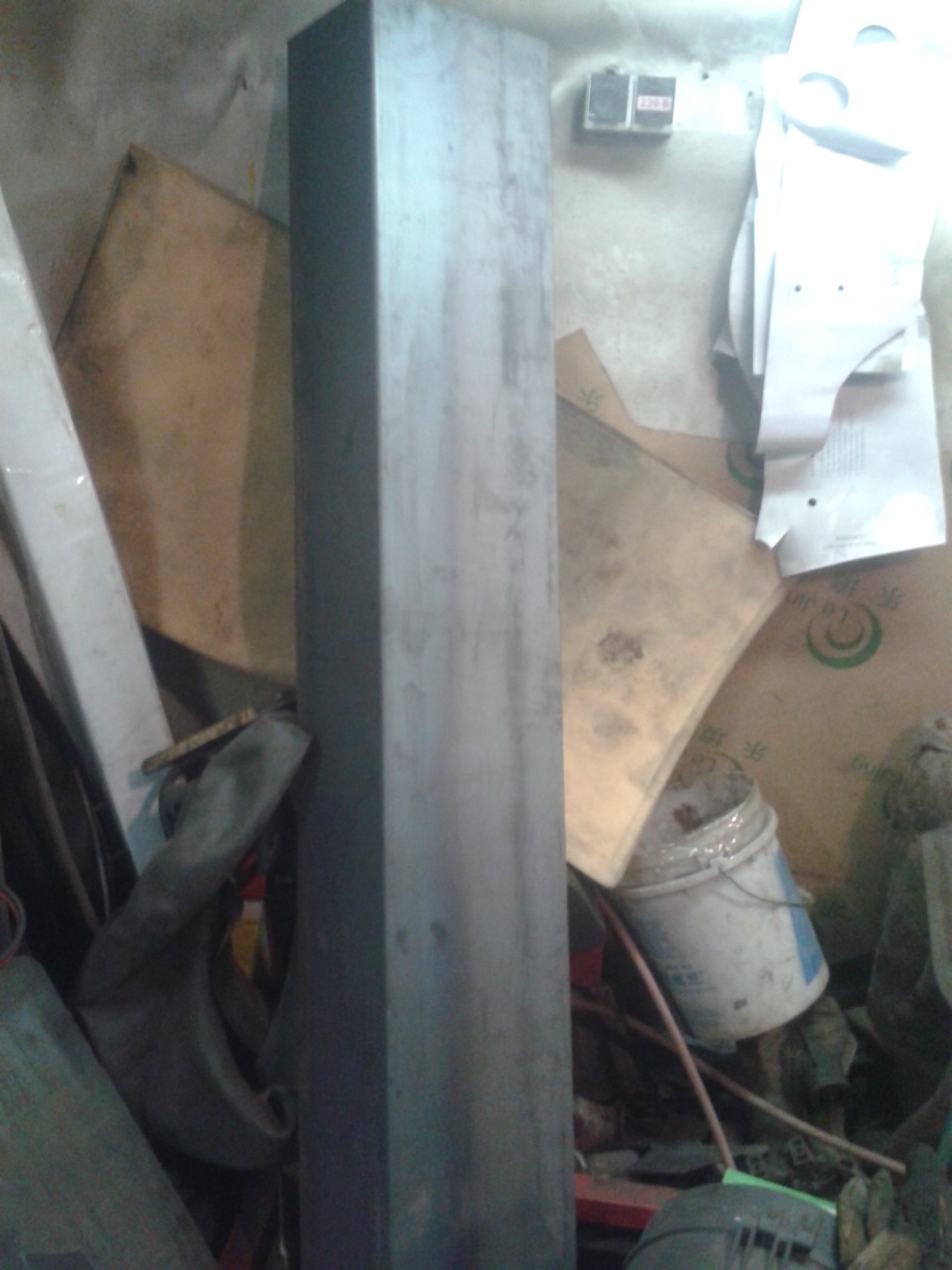

Купил заготовки и углубился в процесс.

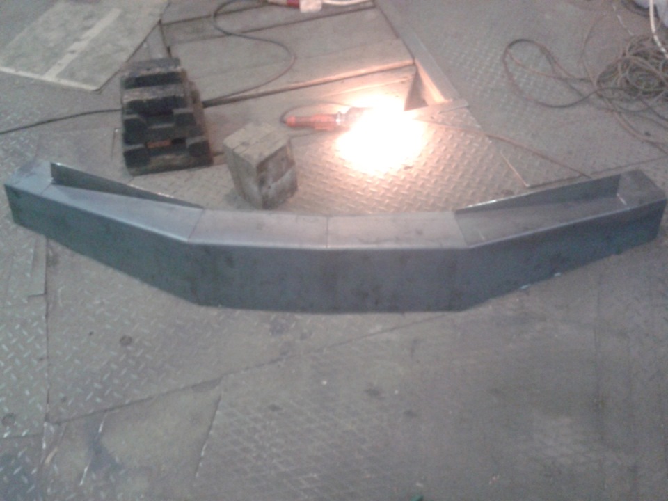

Было решено делать бампер с небольшим уклоном верхней поверхности. А не как старый с 90 градусами. Но я как то не подрасчитал тот момент. Когда при загибе в центре заготовки, уходят края вниз. При первой же примерке всё стало ясно. Я пролетел с размерами.
Изначально я хотел изготовить бампер с минимальным количеством швов. Но вышло в точности наоборот. Плюс Из за новой формы бампера. Его пришлось примерять 100500 раз.
В общем то что сейчас я покажу на фото, я делал 9 часов.
С углом 90 градусов, я бы справился за 4 часа. Т. е. была бы изготовлена и подогнана форма бампера, плюс крепления.
Но мы не ищем лёгких путей!
Снизу бампер будет подгибаться, высота 15 см, а подгиб 4.5. На фото 19.5 см.
Завтра продолжение.

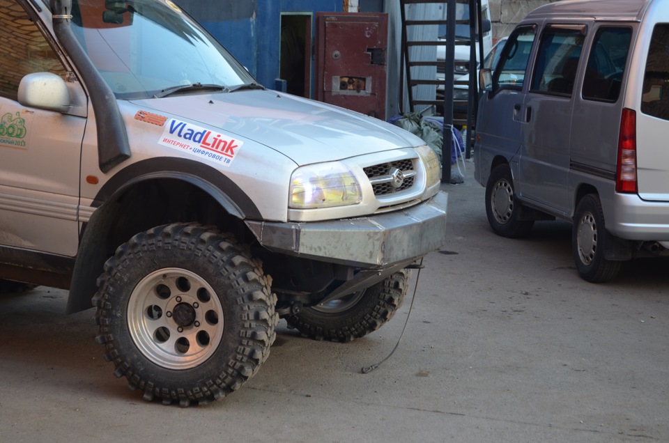

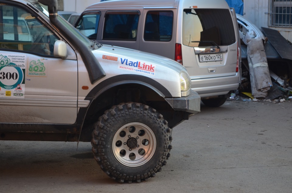

Поэтому я лучше выложу то, что получилось в итоге. Теперь осталось только приварить крепления и обработать швы. Чем я и займусь через два дня. Когда опять будут выходные.
Результат.
Фото с нормального фотоаппарата, выглядят куда приятней.:)

Сколько стоит сама заготовка под бампер?
1200
А ее можно заказать с доставкой в другой город ?
Выйдет дороже.
GREE-GUIDE
Пересылка где-то 1500 и минимум две заготовки надо брать. Одну не продадут.

Саня картон, а еще лучше тонкий металл (жесть), рулит! ;) рулит для примерки и создания лекалы. а уж потом в ход пускать основной металл!
кста, толщина 3мм?
Я не учёл наклон. Поэтому и пролетел с размерами. Так бы конечно, пошёл в ход картон.
А в данном случае, всё по месту. Но размеры я пытаюсь записать. Не теряю надежды, создать чертёж:)
