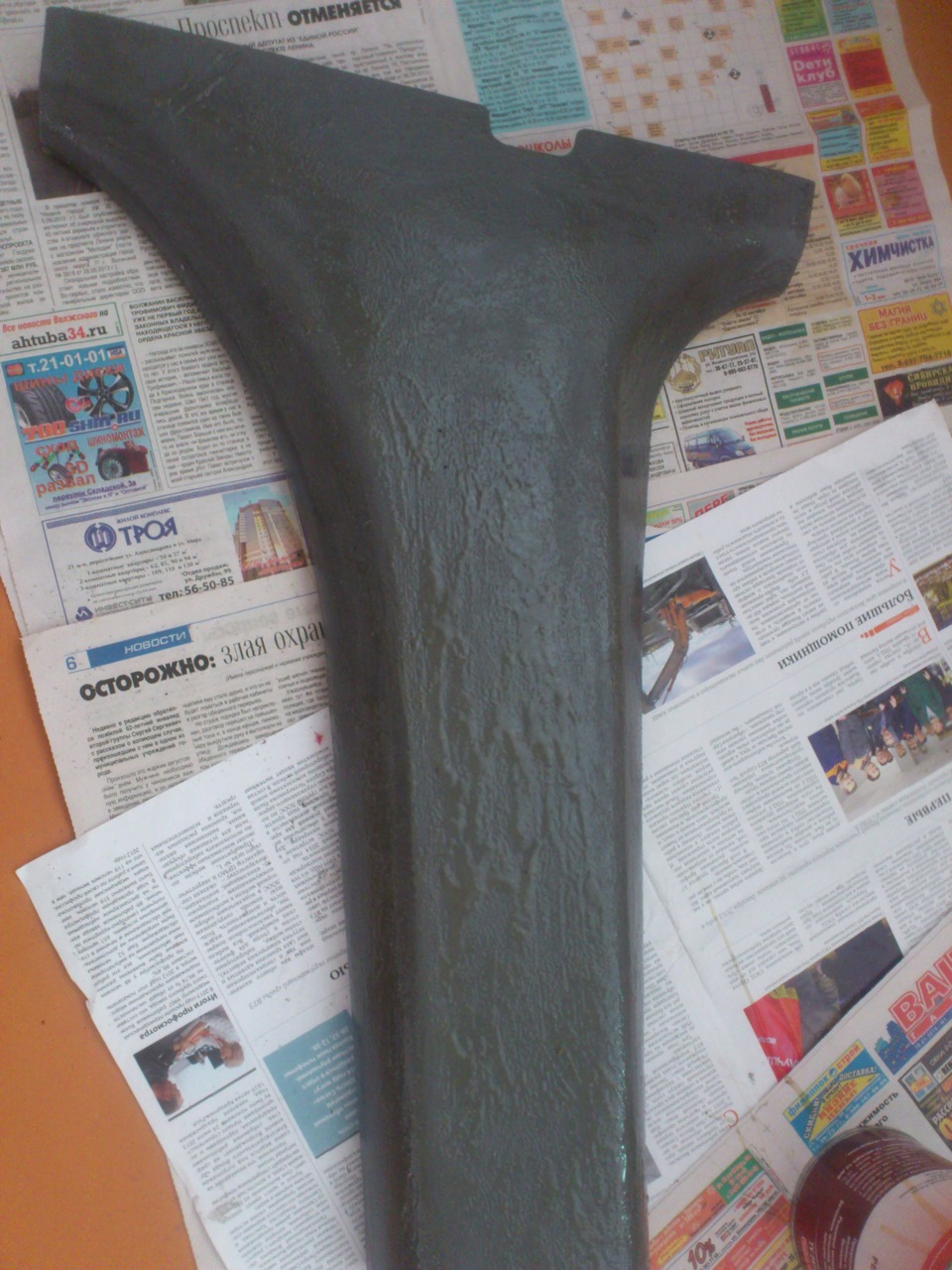

Обязательно зашкуриваем пластик, иначе ткань плохо прилипает
Затем обезжириваем и наносим первый слой клея с выдержкой примерно 7 минут, и второй слой с выдержкой 2 минуты.

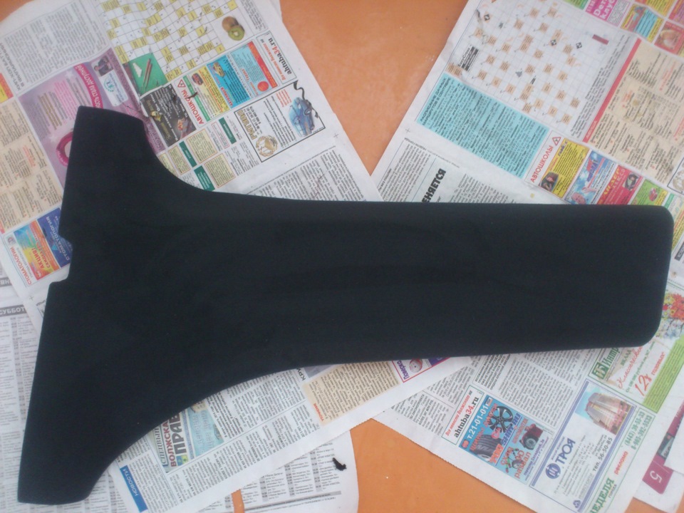

Далее размещаем и разглаживаем заранее отрезанную ткань. Сначала растягиваем простые ровные части, затем подрезаем в нужных местах на скруглениях и выступах и заворачиваем на обратную сторону, где так же проклеиваем.

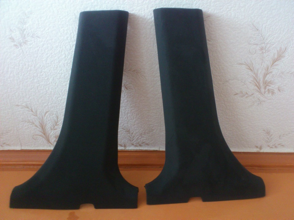

И готовый результат:
центральные нижние стойки
верхние боковые
в общем

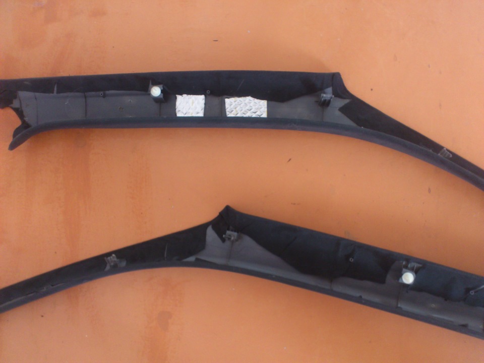

надрезы и проклейка с обратной стороны:
