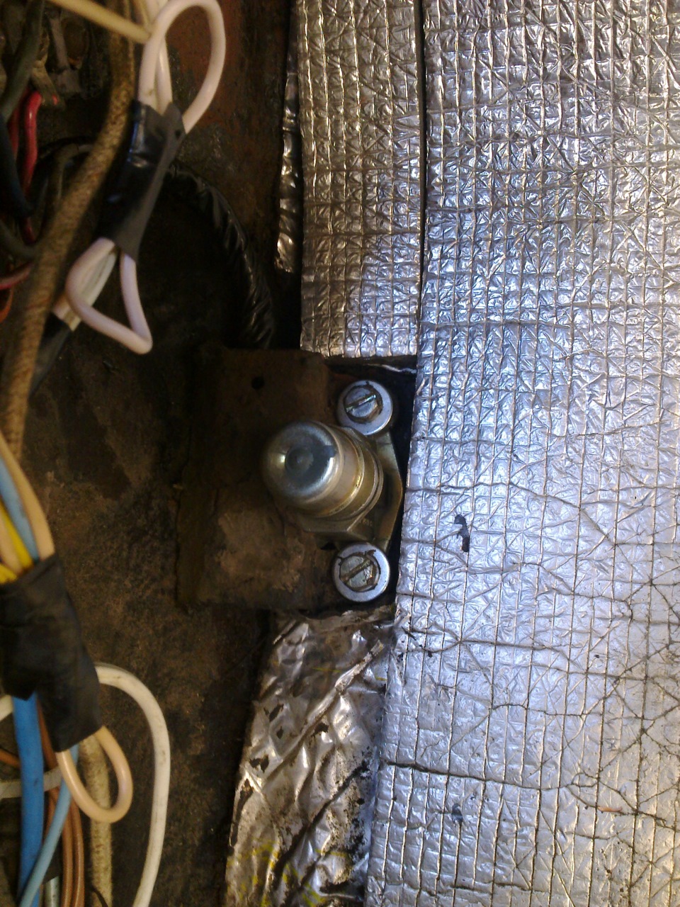

Решил начать с переключателя дальнего света, а то он давно мозг имеет — не сразу срабатывает, надо понажимать несколько раз, а то и вовсе ближний выключается, а дальний и не думал включаться, что крайне неудобно для подмигивания дальником.
Заранее был заказан новый переключатель, мадэ ин СССР.
Как и думал — переключатель сгнил)
Собсно чё, открутил старый, обрезал провода(были чуть жжёные, видимо замыкали ранее)
, припаял штекера, заизолировал всё и прикрутил новый, предварительно положив шайбочки под переключатель, дабы свести возможность КЗ к минимуму.
Работает всё четко и гораздо мягче нажимается. Я и мой Корч довольны)

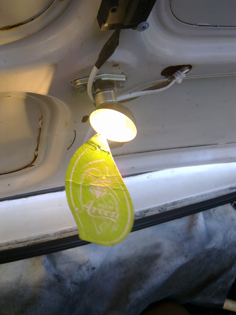

з.ы. Поменял ещё плафон освещения багажника, уже в третий раз(из первого лампа сама выпадала, во втором она застряла наглухо, надеюсь, это будет жить долго, с виду правильный). Хоть у меня и так хорошая подсветка в багажнике, плафон мне нравится из-за возможности вращения его и подсветки именно сверху.
