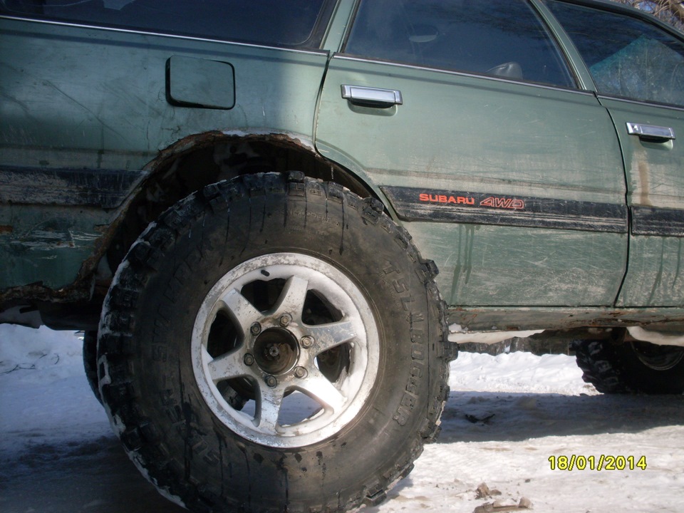

Колеса конечно б/у, взял погонять…т.к. комплект новых стоит как 2 моих машины)))
Впечатления не однозначные-по дороге кидает во все стороны на каждой колее, руль держу двумя руками)) по укатанному снегу буксую, либо еду в натяг. Видимо колеса для грязи…зато сугробы преодолевает на раз!

На понижайке все время ездил на таких колесах? 4.11гп?
да, на передаточном 3.9
Привет. Подскажи, как поменял сверловку?
просверлил 4 доп отверстия

Это из-за проставок 40мм, надо немного доработать подвеску (болгаркой), чтобы они встали без них. Вылет сейчас минус 54мм.
так планируется на постоянно(покатушки) эта резина ? тогда проставки убирать нужно по любому!
когда буду кузов поднимать, тогда и сниму
Люто. Как ты на них трогаешься?
езжу на понижающем ряде

Это самые маленькие колеса из доступных, поэтому вошли без лифта. Думаю по песку поедут на переднем приводе. По снегу буксуют, но в основном из-за того что лысые.

Не пойдут-слишком узкие, сразу зарываются-такие у меня лежат в гараже… На этих боггерах можно при давлении 0.3 ездить на джипе, а на леоне можно вообще не накачивать.

да вроде не задевает, диагоналочка не проблема-в заднем редукторе жесткая блокировка

это самые лютые боггера, высота колеса всего 75 см, а ширина 37см
