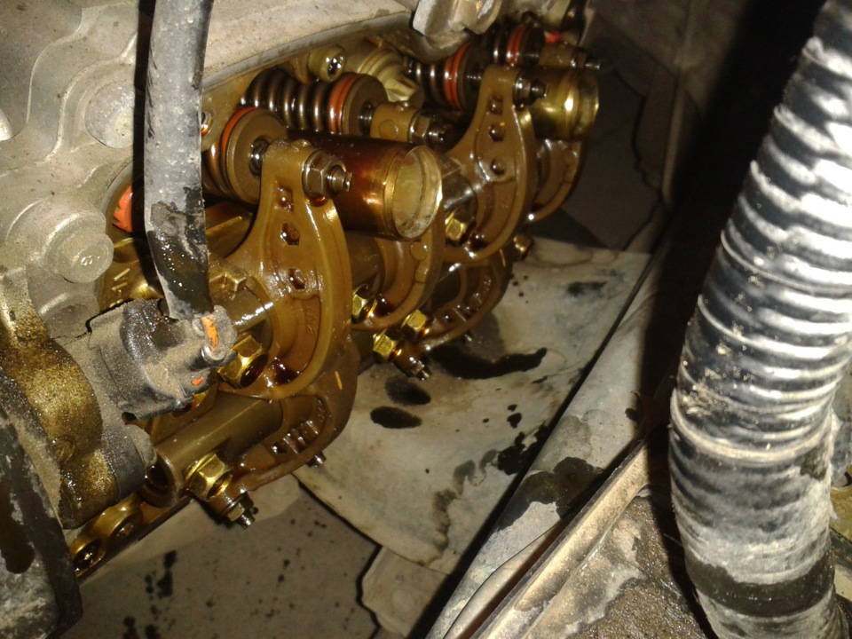

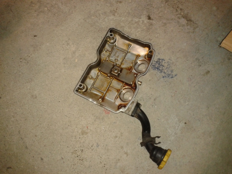

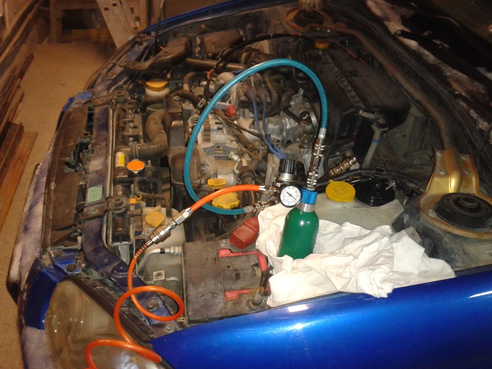

сегодня как обычно приехал на работу и подкопив чистящую жидкость wins решил загнать машину на чистку и заодно свечи посмотреть. . . первый цикл чистки прошел отлично, 10 минут постояла откисали форсунки, на втором цикле на высоких оборотах отказала какая то свеча движка чуть из под капота не выпрыгнула, ну значит снимаю все лишнее по бокам вытаскиваю колпачки ВВ проводов а они в масле, 2 горшок аж плавал там, видимо до меня еще давило . . . в итоге попал на ремонт! Так как работаю в сервисе ремонт обошелся мне ровно в ноль!

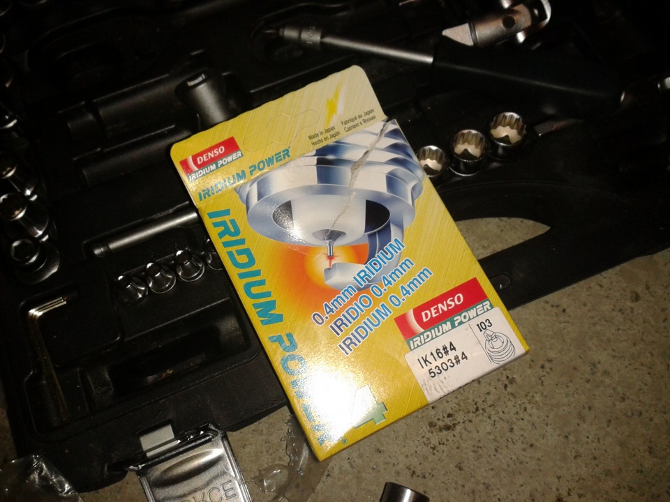

свечи Denso IK16 — 1760 руб комплект

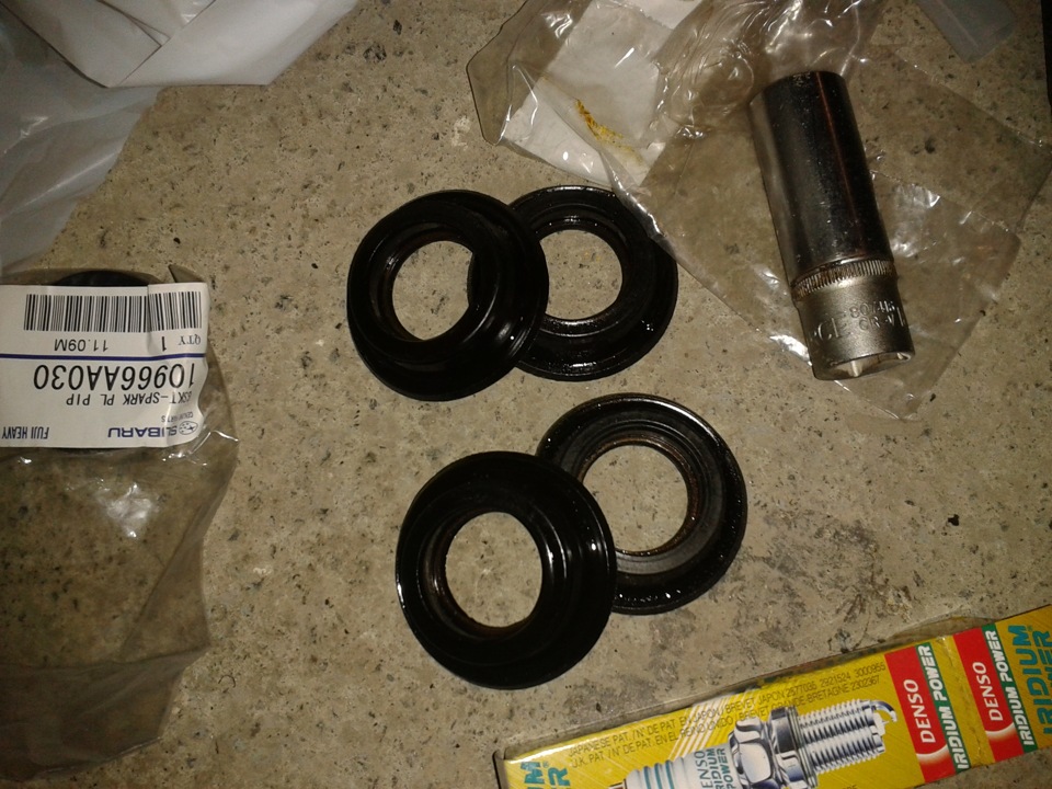

сальник свечного колодца — 250 руб/шт (заменено 4 шт)
прокладка клапанной крышки — 490 руб/шт ( 2 шт )
Запчасти на фото: IK16
Запчасти на фото: 10966AA030
