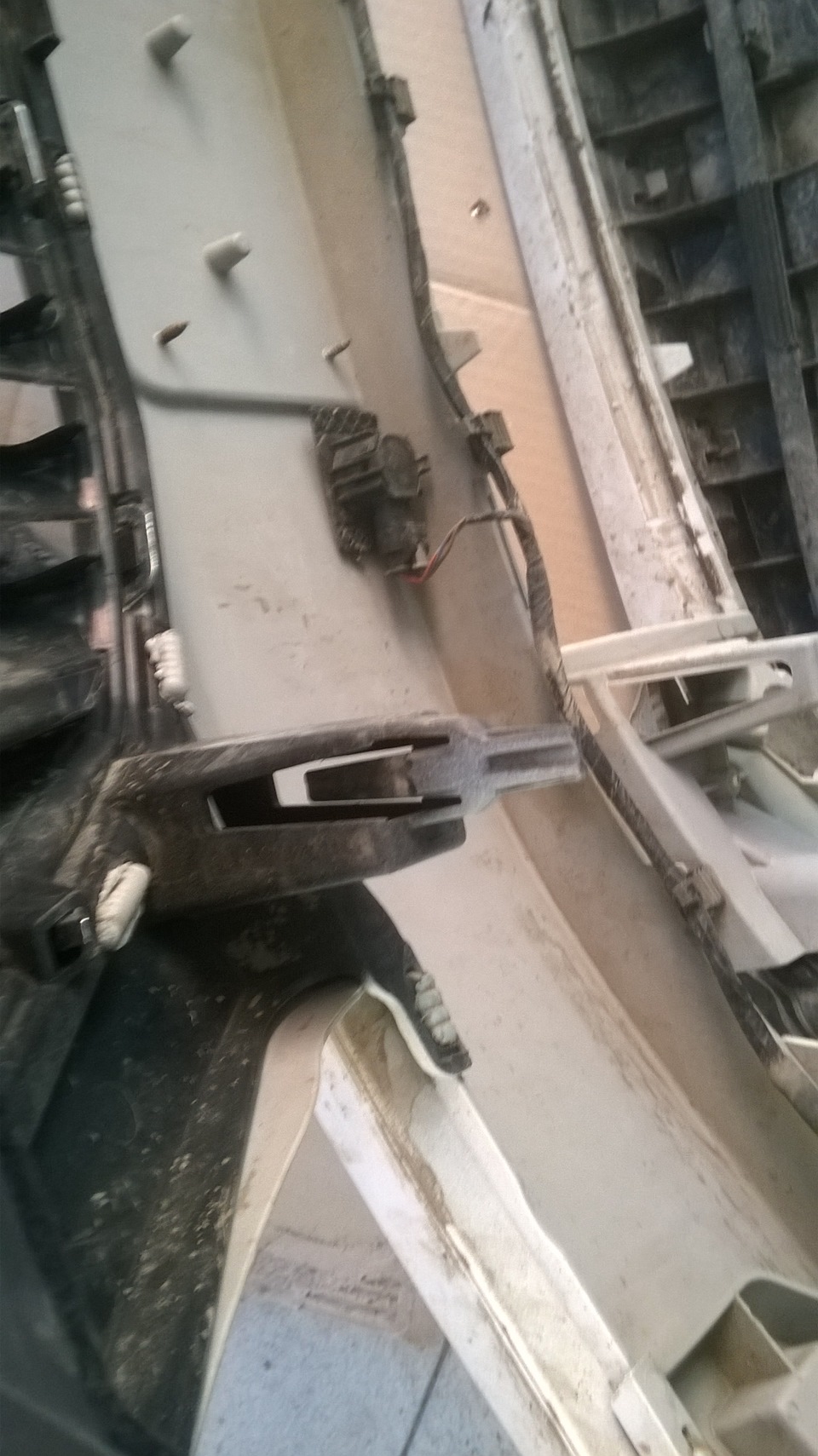

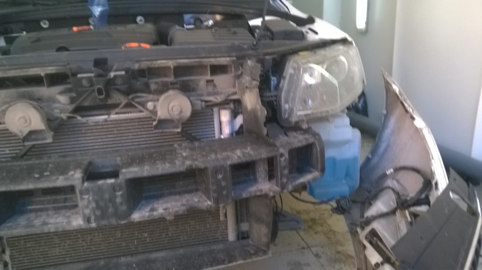

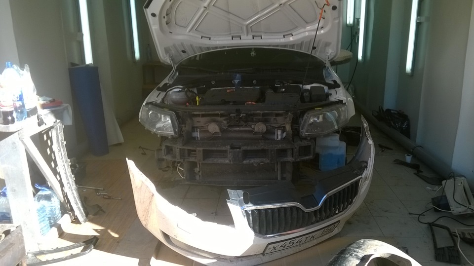

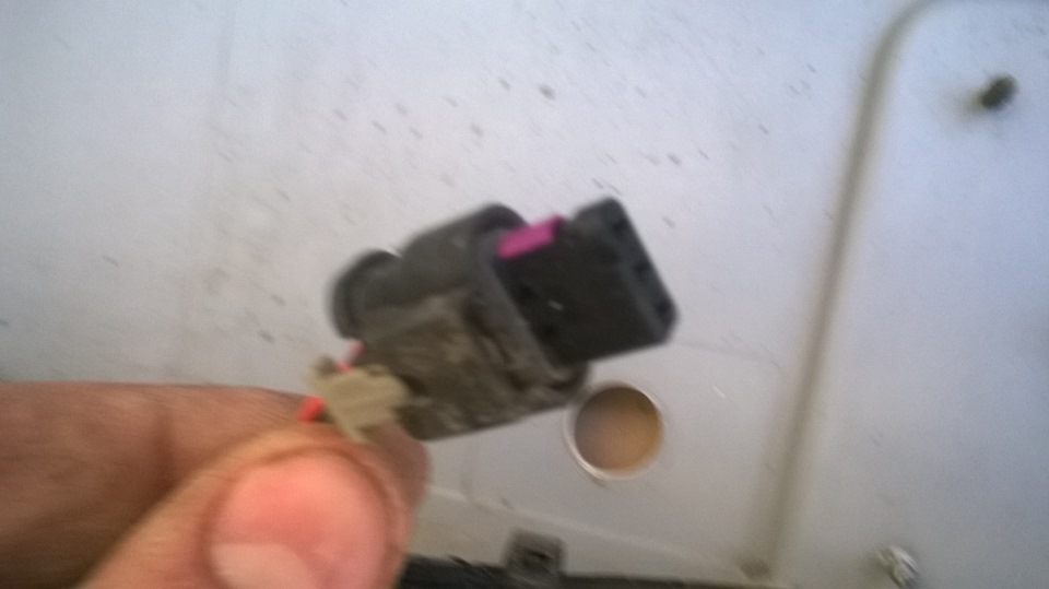

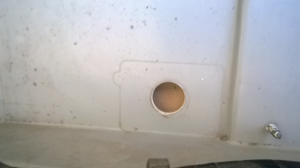

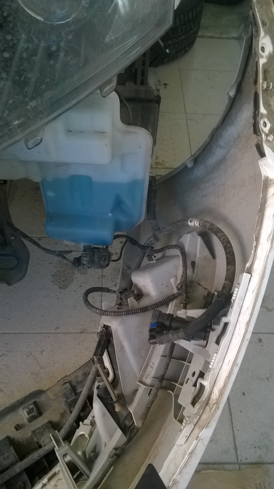

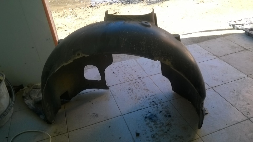

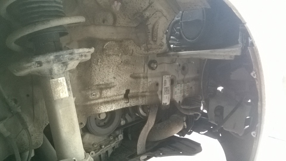

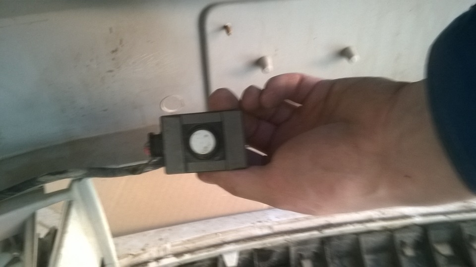

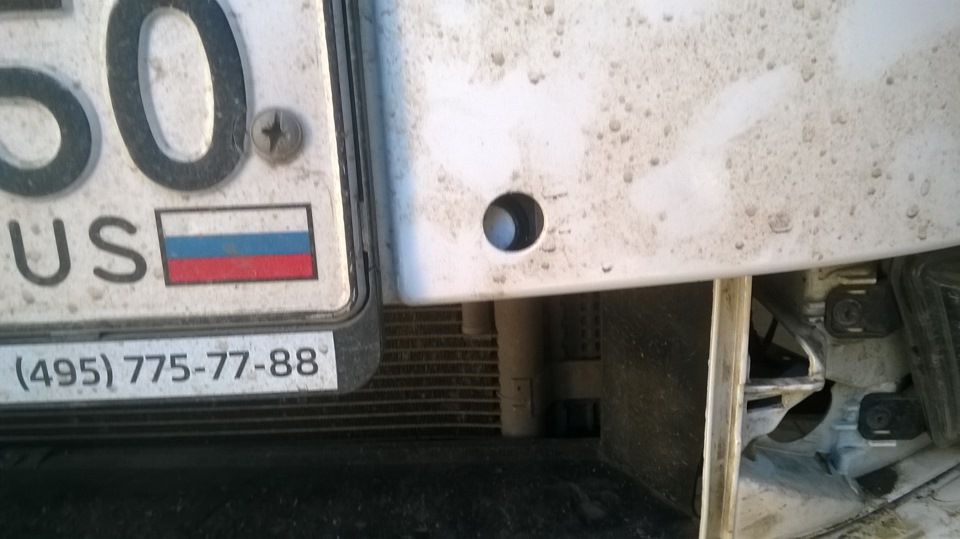

Было решено делать самому так как визит на сервис к од не привел не к чему.нашли царапку на бампере и сослались на то что это в результате притертости бампер сыграл и датчик выскочил.

Я кстати этот датчик без снятия бампера на место поставил, подлез рукой через решетку. Тяжело, но можно.
бляха-муха… у меня датчик передний правый провалился внутрь. с утра сел он пищит. думал лед намерз. вышел снежном протереть он и йопнулся внутрь… альтернативных путей нет его обратно воткнуть? может на подъемнике если. или подкрылок снять можно до него достать?
Нет без вариантов только снимать бампер.нужно обезжирить все и соответственно новый скотч наклеить(
да блин. позвонил дилеру. так и сказал. только снимать.
работа снять/поставить — 2000 )))) чтобы просто приклеить обратно датчик.
я еще попробую может по куланцу чо выйдет. ну типа несоразмерна стоимость работы по устранению неисправности. посмотрим что выйдет))
Ктобы говорил сам вон пол машины уже перебрал
Макс ну ты титан в плане выдержки и терпения!)))
У меня бы терпение кончилось к обеду приблизительно!)))
А по теме конечно же молодчина, руки растут из правильного места!

Конечно, заводское крепление датчика на 2-х стороннем скотче, по мне так, спорное решение и очень не надежное.

Не то слово целый день в гараже возился.
Столько работы из-за датчика)))
