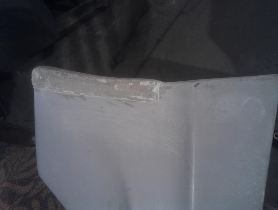

Итак) Бампера у нас в порядке! остались самые что есть для меня тяжелые и короткие пороги! Процесс наростки да и подгонки оказался самым что есть тяжелым! Пришлось научиться работать с полиэфирной смолой и стекломатом, , , , и как всегда с первого раза у меня не вышло ничего даже после просмотра нескольких видео на которых это так легко делалось)))), а вот со второго получилось и я вам скажу что я даже доволен своим результатом_)))) Смотрим фото…
После предварительной примерки я понял что если поставлю порог то двери не откроются, , , пришлось помахать 60-й наждачкой и оставить минимальную стенку размером 1мм по всей длине проема, этим было достигнуло 2 мм между порогом и дверью!
Фото2
Перед фоткать не стал там по фен шую все, а вот сзади при прошлой попытке натянуть была получена трещинка, вот фото, , , так же это фото показывает, , , сколько мне не хватило! Смешно если честно!
Фото2!
Фото3
Фото 4
Подогнанный порог с трещинкой)

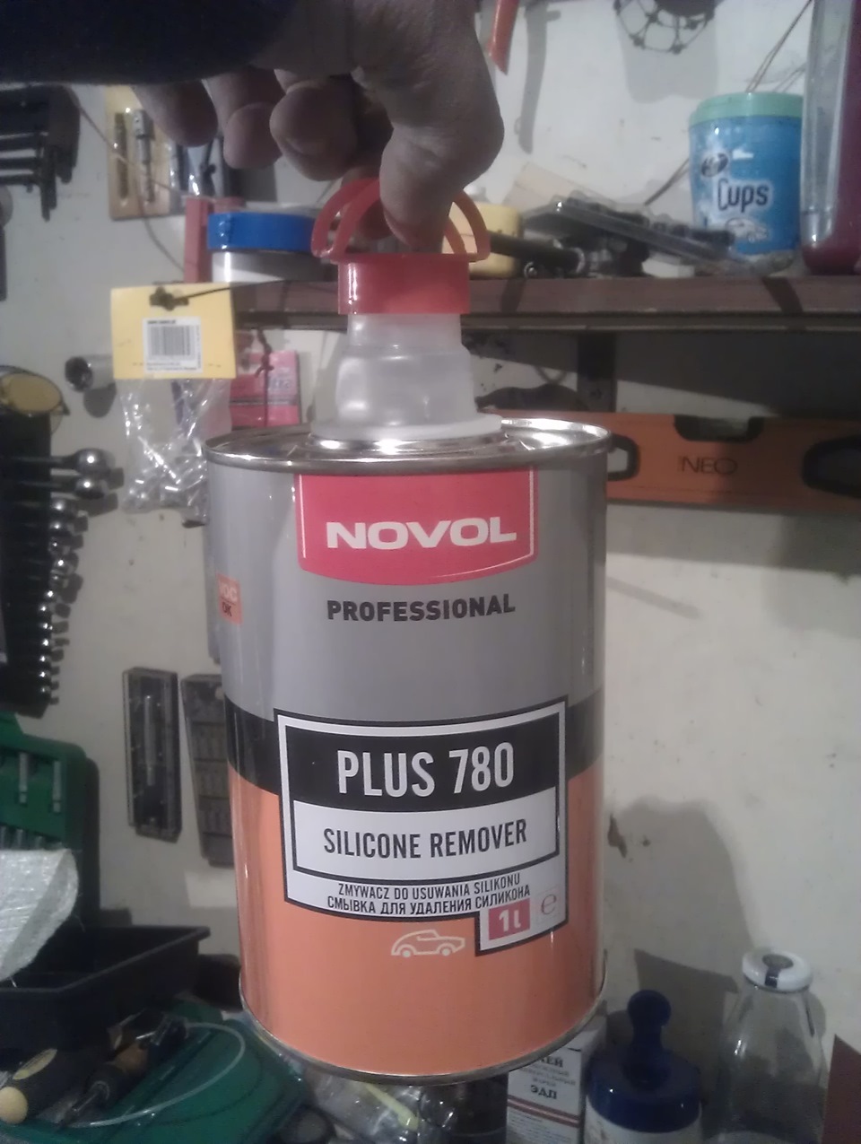

Далее нам потребуется Силиконовая смывка!
Стекломат, в моем случае, плотность 300!
И сама смола с отвердителем и в комплекте был еще мат плотностью 150!
Далее подготавливаем поверхность, хорошо зачищаем, , слой геля наложенный сверху счищал полностью, делаем ограничители сверху и снизу чтоб смола не попала на здоровые участки, , , нарезаем мат, , , кладем первый слой и даем просохнуть немного для его фиксации клал плотность 150 с поворотом, , , температура в гараже +6 поэтому пришлось взять тепловентилятор для ускорения процесса, , , потом только с торца положил 4 слоя плотность 300 и два слоя плотность 150 с поворотом, , , и оставил до утра это дело)))))
