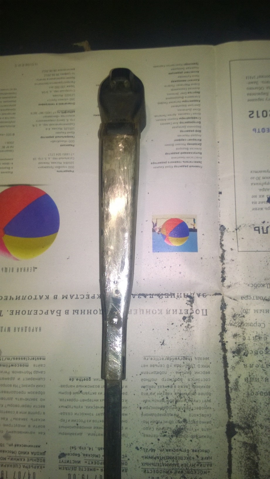

друзья вопрос! Как черт побери снять задний дворник, надо его в человеческий вид привести. А как снять не пойму. Я имею в виду не щетку😉
Наконец руки дошли до заднего стеклоочистителя. Тупил конечно, как его снять, но спасибо товарищам с Драйва2 на путь истинный наставили)

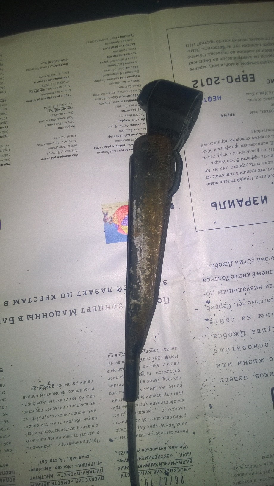

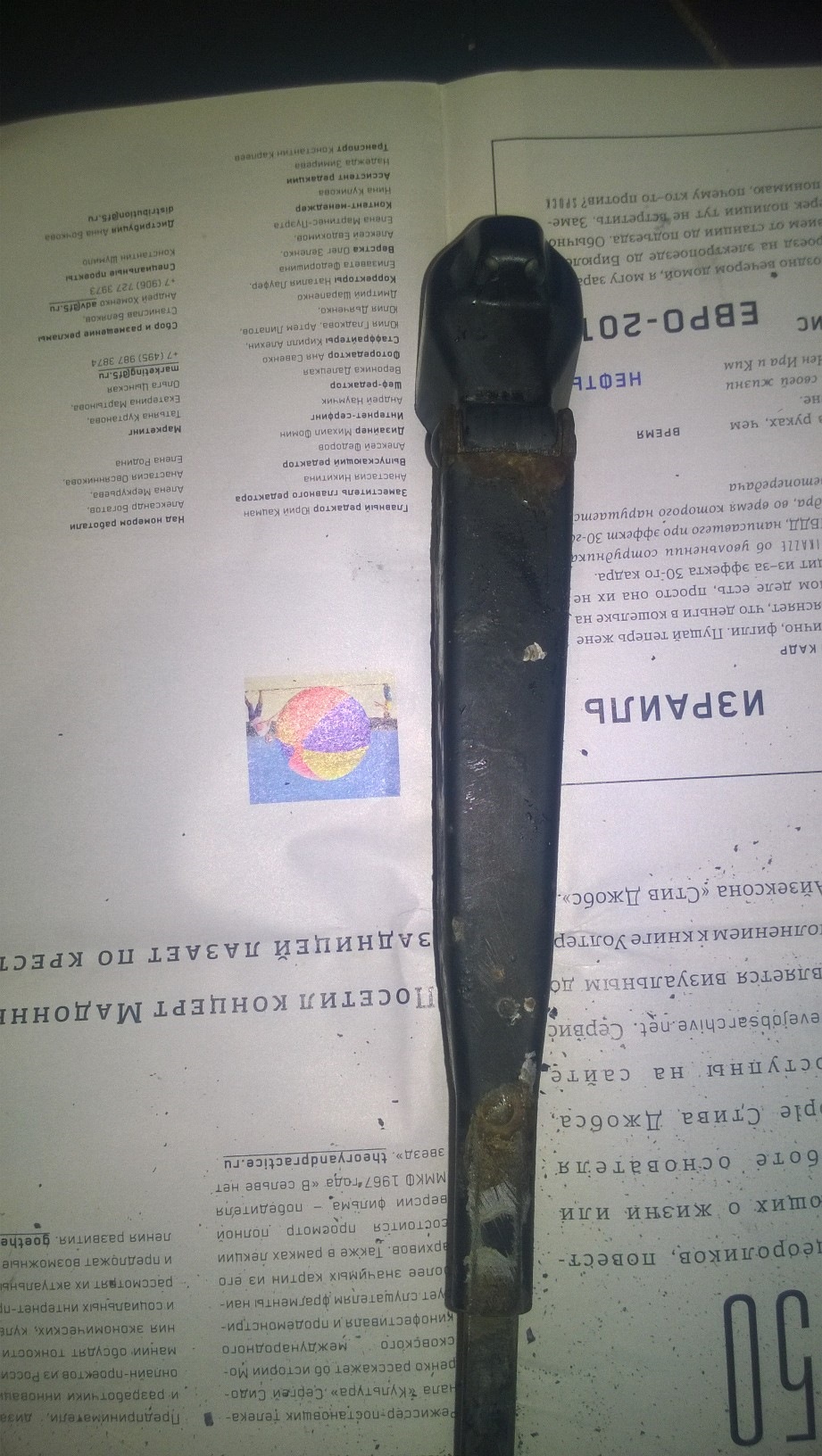

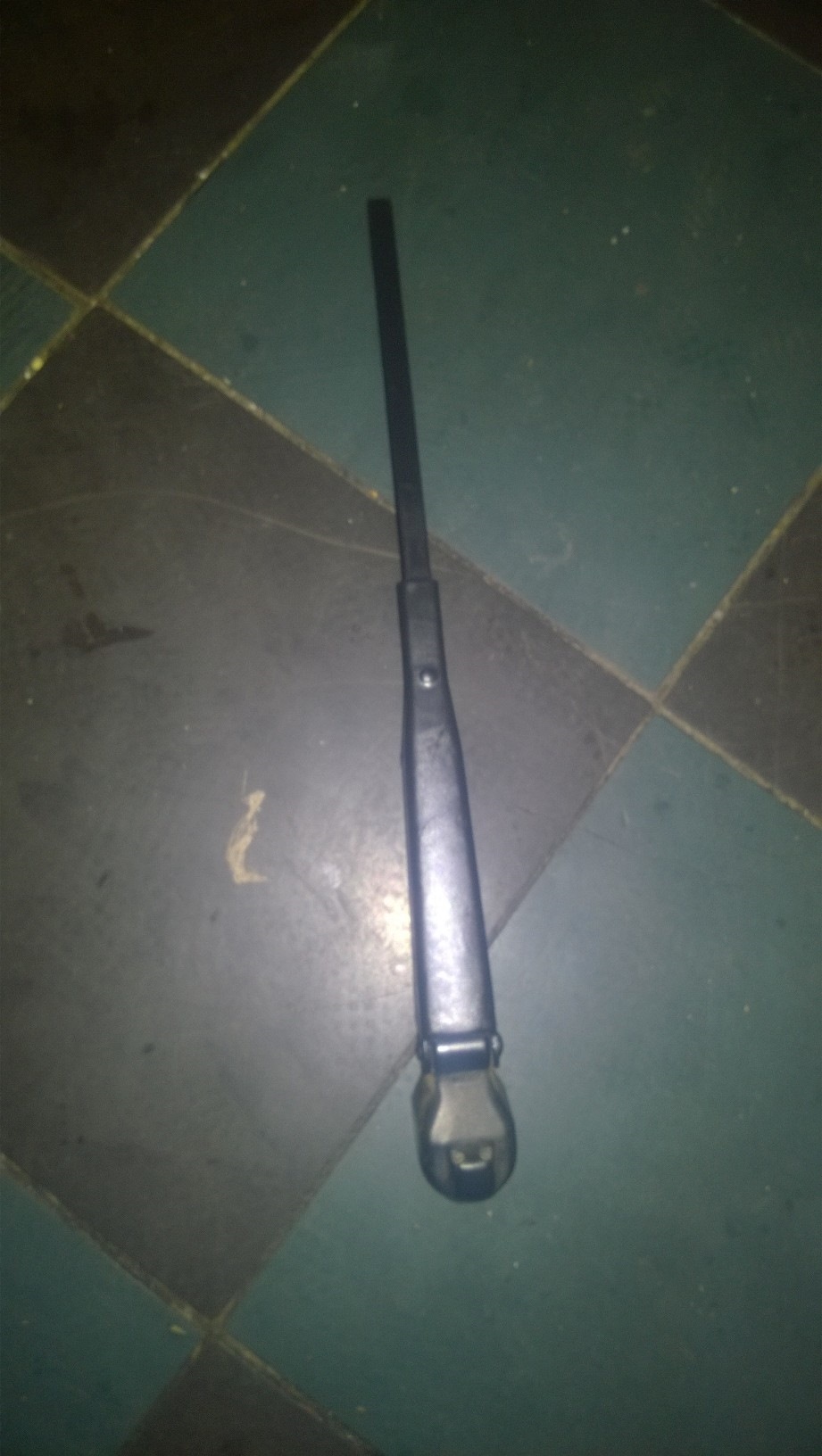

Оказывается всего-навсего надо было приподнять крышечку от форсунки. а за ней гаечка. После того как отвинтил гайку, поднял дворник в верхнее положение и вытащил, сначало он не поддавался, я его крутанул по часовой стрелке и вуаля) WD-не понадобилось, как не странно. Покрасил в 4-е слоя.
Комментарии 5
Всем спасибо, попробую. Я пробовал так снять, но не прикладывал большой силы, а то вечно ломаю, что плохо отходит.
да да.снимаетса крышка, котороя прикрывает гайку.её акуратно аткручиваеш…сама щётка на шлицах.снимаеш…колпачёк(он же крышачка) может быть не легко снять.у меня не просто сдался.я ево грел феном
Подними крышку у основания дворника и открути гайку
Открутить гайку (можно и, наверное, желательно, залить вэдэшкой), поднять поводок в вертикальное положение и аккуратно шатая из стороны в сторону, относительно вала, тянуть вверх
Ну да!Там же гайка одна! Под защитной крышечкой такой!
