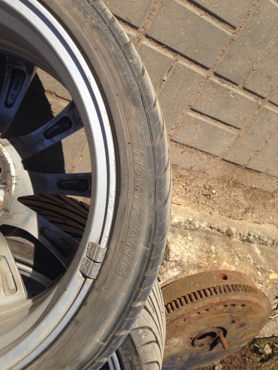

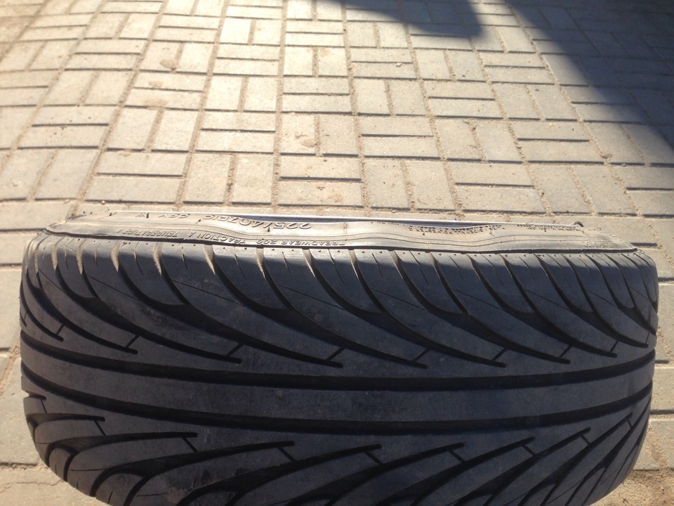

На днях переобулся на лето р19 покатался денек и случилась беда(( ехал по трассе в Минск и вдруг появляется вибрация на 60-70 км/ч. Диски ставил без центрующих колец и думал в них дело. Остановился, смотрю колесо приспущено, спускал золотник, поменяли накачали-результат опять вибрация. Доковылял до дома и кинул как есть. Утром решил опять поставить р17 и тут меня ждал черный сюрприз. Колесо сжевало изнутри и деформировался корт.

Если бы оно спустилось полностью, я бы сразу заметил, а так оно спустило до 1,4 бара и оно даже визуально не заметно было т.к перед в стрейч натянут.

получается, тупо из-за того, что шина была приспущена — так её и раскалбасило?
Именно, на низком профиле лучше такого не допускать.
