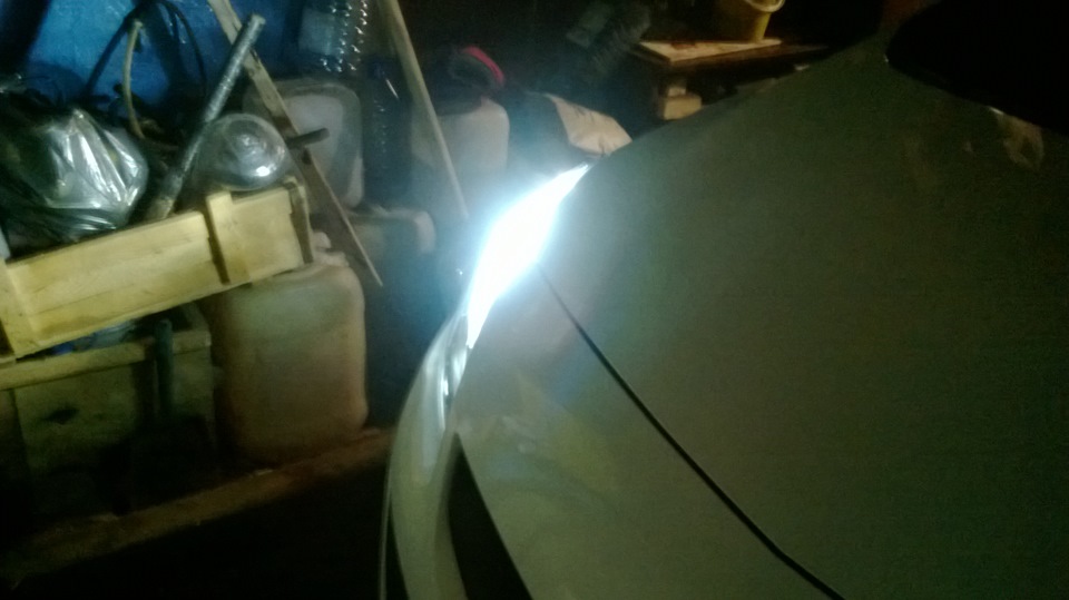

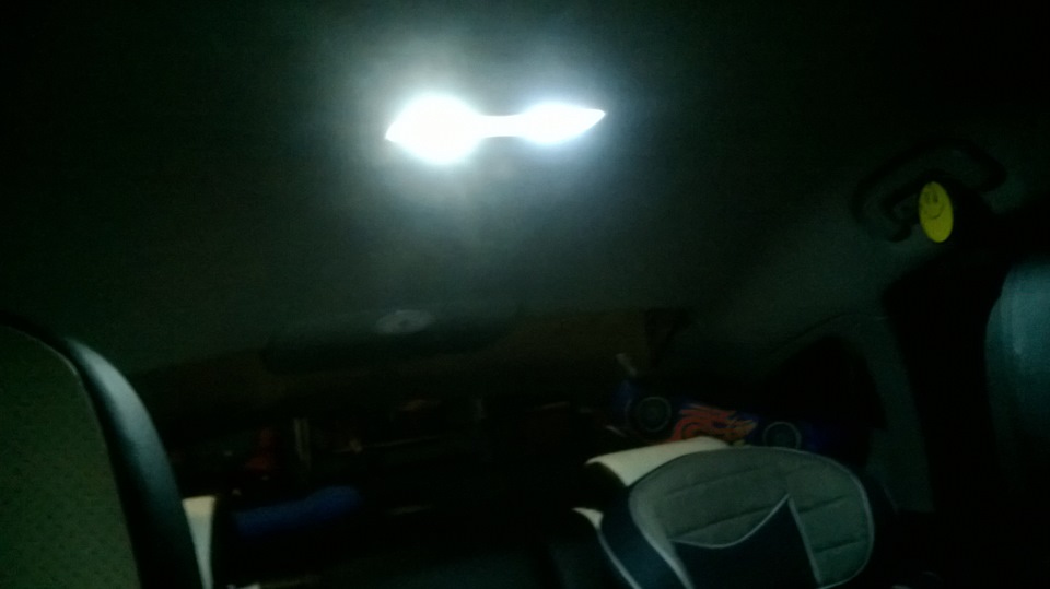

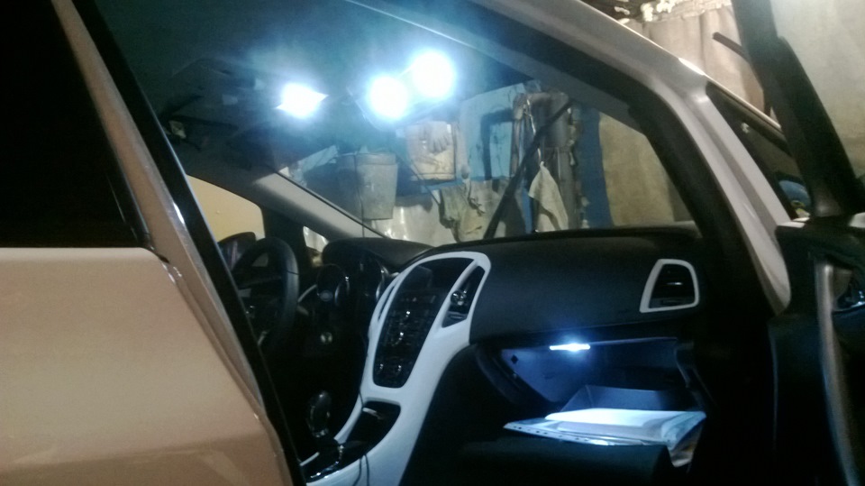

Вот наконец то дошли руки выложить фотки моих диодов. Поменял лампочки все в салоне на диодные, габаритные+они же ДХО, подсветка номерного знака, задний ход.
Есть конечно притензии к производителям, но об этом под фото каментарии.
Смотрим, читаем, улыбаемся и жмём палец кому нравится… кому не нравится пишем в коменты и обсуждаем…
Всем добра или бобра :)))
Удачи на дорогах!
Всё радует, кроме конечно ламп на освещение номера, они меня растроили, но выход есть и его я опишу в следующий раз. И конечно ещё один минус ДОРОГИЕ эти диоды мля…
Ну пока всё… до встречи…
