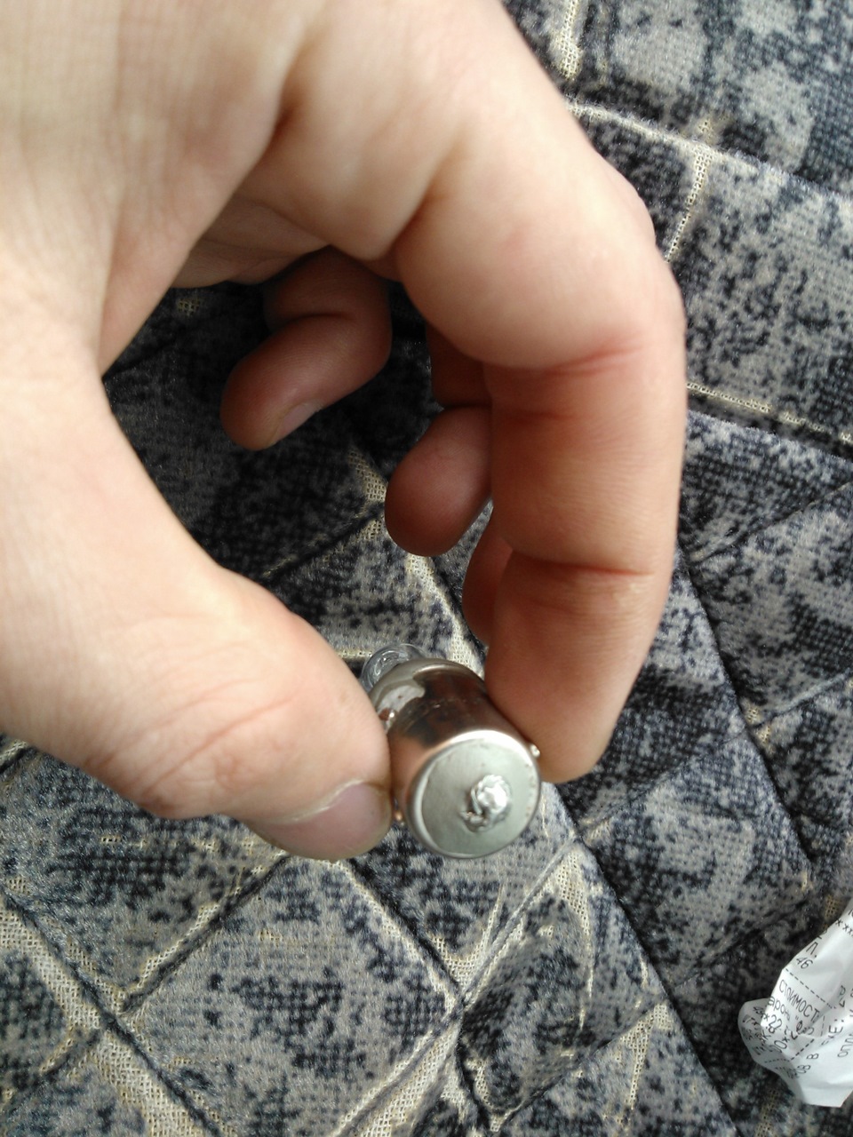

Потом переделал лампы на заднем ходу. 100 Ватки Н4 оказались не эффективными, видимо потому что на кончике у них непрозрачное напыление, а отражатель на заднем ходе пластик. Хотел поставить Н3 100 Ватные с желтым напылением, но по адекватной цене не нашел, пришлось обычные ставить. Но в будущем поставлю полюбому. Заделывал эпоксидной смолой Эпоксилин ДУО
