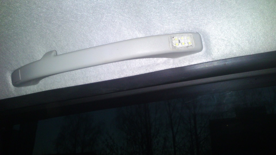

Накупил ленты светодиодной и добавил света где хотелось.Задним пассажирам грустно в потёмках в универе это легко реализовать убрав заглушки ручек(там довольно много места)двойная в 6 диодов как раз вписывается в габарит затычки с верху закрыл выпилив оргстекло (рассеиватель подфарника 2101 6р.шт), питание от люстры провод протягивается легко(в помощь проволока 1-2 мм).
В багажнике то-же потёмки, там вообще всё просто провод и диодная самоклейка.Плохо что свет только при включенных габаритах(пока так).

Это все классно, только одного понять не могу, куда провода от ручки прятать.тоже хочу замутить
В ручке рядом с винтом крепления отверстие сверлится, а дальше под обшивку

Леха, у тебя рассеивающее стекло в ручках не выпирает? или ты подрезал там внутренность? у меня не влезает вместе с лентой((( Ну и в подсветку номера ты просто ленту воткнул? он ведь не разбирается не фига!
Конечно подрезал, у меня ещё лента была 2-х полосная(6диодов)сверху покрытая х.й какой-то(уличная).
Плафончики подсветки разбирал(стекло ножиком легко отрезается)внутрь вклеивал пластик(там когда стекло отрежешь увидишь выступы по углам есть)железку в мусарку и на пластик ленту, стекло обратно на Космофен приклеивал.проводочки к цоколю припаяны, полярность не путай)))

Просверлил отверстие рядом с основным болтом для провода (5мм), светодиодная самоклеющая лента двухрядная в 6 диодов(для наружных работ но можно и простую), размеры у них вроде стандартные, приклеил прямо на болт, а прикрыть их можно любым рассеивателем из оргстекла или пластика, выпилить их немного побольше размером и подпиливать примеряя по месту, так они садятся с натяжечкой без какой-либо фиксации.
