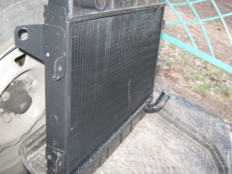

1. Радиатор! И не простой, а почти золотой) Медный, 2-х рядный!(2490 рублей) Вроде должен быть очень хороший.
Но я кое-что не учёл. У меня на радиатор должен ставиться вентилятор. А вроде не на все радиаторы его можно поставить. Можно ли на этот? Напишите, если знаете, в комментариях.

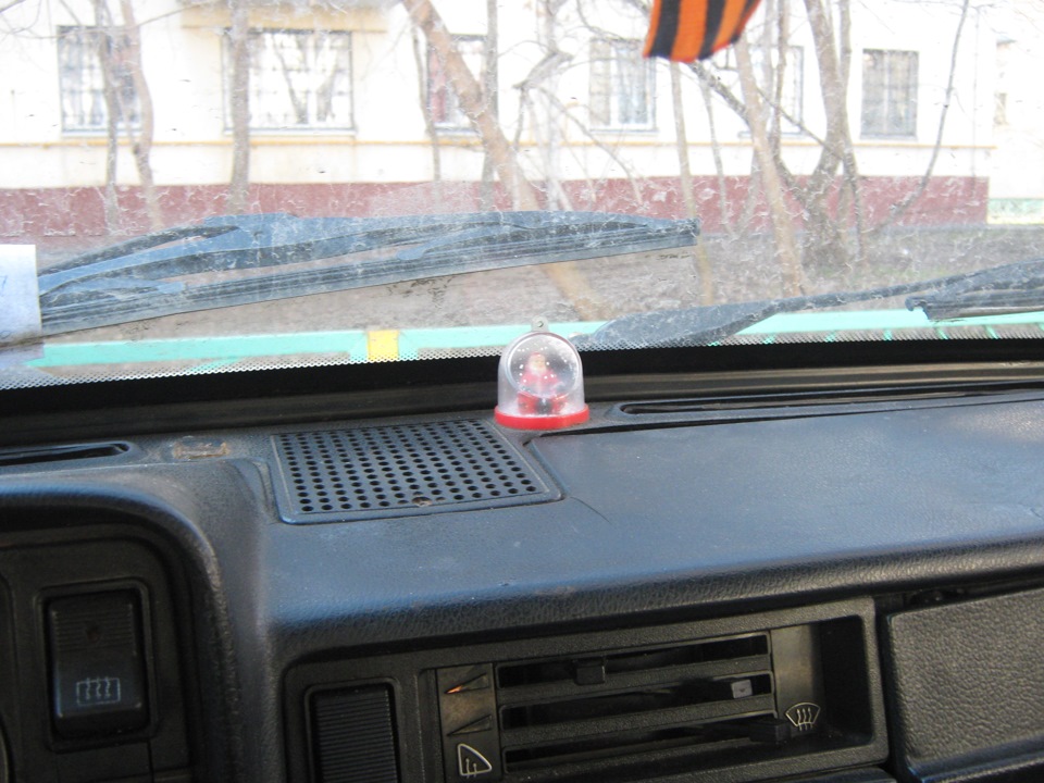

Слева на приборной панели видно пятнышко. Это тоже была какая-то игрушка посаженная на клей, я её отодрал. А эту не отдерёшь! Она наверно привинчена с обратной стороны винтиком) Придётся снимать эту плассмаску и от туда откручивать. Но это всё фигня! Вы посмотрите на это!
Это что ещё за шняга такая? ЭТО ПЛОХАЯ ШУТКА! Это блестящая фигня, как вы поняли, находится на козырьке водителя! ДЛЯ ЧЕГО? Для того чтобы слепить встречных водителей? Отдирается она… она вообще не отдирается. Придётся, что-нибудь придумать. заклеить её сверху чем-то. Потому, что она может не только раздражать встречных водителей, но и спровоцировать аварию! Хотя… Если учесть, что правый козырёк сломан, треснут, выгнут, то может лучше и вообще новые купить.

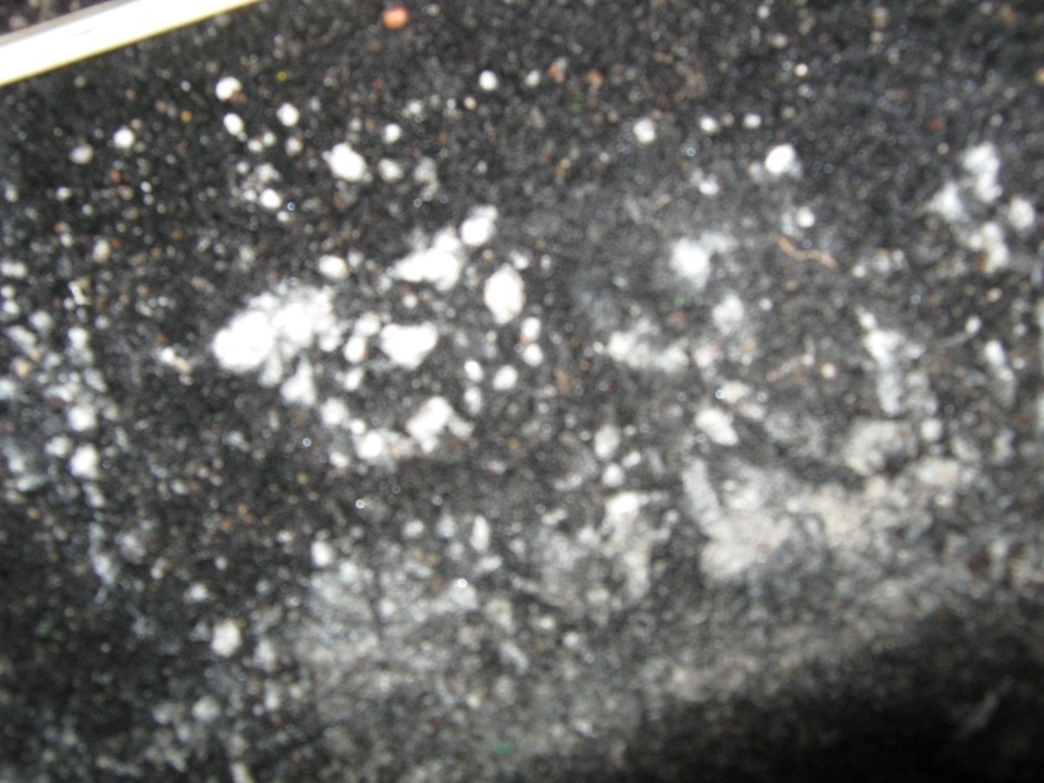

Недавно обнаружил, что в машине, на месте переднего пассажира мокрый ковролин. И не только мокрый! Там даже есть плесень!
Значит где-то, через какие-то щели протекает вода. Это не есть хорошо) Где может протекать я не нашёл. Вроде всё герметично. Вообщем пока положил газеты, что бы немного осушить. Те провода которые вы могли заметить 2 фото тому назад, я не знаю куда ведут. Они доходят до пассажирского сиденья и уходят под ковролин. Под передними сиденьями имеется, я даже не знаю как это назвать… Вообщем смотрите.

Только патрубки отопителя должны быть разные по длине, а тут одного типа, но можно подрезать…Блестяшка это похоже из старых вариантов наклеивания СД дисков на лобовуху, аля отражает радары скорости.А фильтр можно применить и поставить второй (после бензонасоса) если не стоит конечно.Реже в карбик лазать будешь.Бензонасос который сейчас стоит у тебя лучше того что валялся в багажнике, в круглых с мембраной беда, постоянно пробивает…По хорошему её нужно просушить хорошенько, ну или хотя бы там антикором пролить.

Если у тебя до медного радиатора стоял алюминиевый, то надо ещё и патрубки новые купить
Патрубки к этому радиатору я уже купил. Но они находились не в багажнике и не в доме, а в квартире на другой стороне Москвы. И я про них забыл написать)) Спасибо за комментарий, если бы я их не купил, твой комментарий был бы мне очень нужен)))
