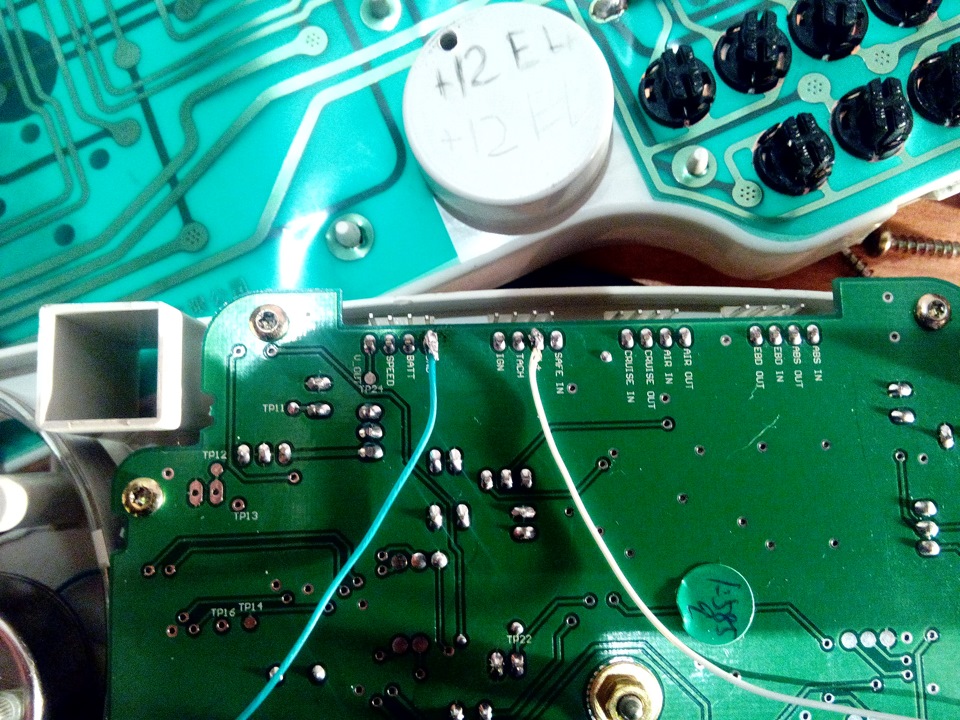

Во время переделки подсветки приборки, я как-то упустил сфотографировать процесс установки светодиодов под стрелки, но в эти выходные я опять разобрал приборку с целью кое-что поправить и поэкспериментировать с цветом самих стрелок, ибо с цветом шкалы наигрался. В первый раз я установил под стрелки светодиоды красного цвета, а сейчас решил добавить белые, что бы было так: днём белая шкала — красная стрелка, а ночью наоборот красная шкала- белая стрелка, но т.к. на стрелки уже нанесена какая-то основа, непонятного светлокирпичного цвета, то белыми они естественно не стали, а стали просто более яркие и более светлые. Чтобы сделать их белыми, по идеи надо счистить эту основу и нанести белую, либо краска, либо типа наклейки, пока в итоге плюнул из-за отсутствия и того, и другого, да и времени тоже.
Итак, светодиоды были взяты с обычной светодиодной ленты, как я уже ранее писал я их просто вырезаю с ленты с небольшим остатком этой ленты, чтобы было за что крепить, один кусочек ленты остаётся с сопротивлением, желательно сразу определить на ленте где идёт дорожка для дальнейшего соединения.
Далее спаял типа гирлянды из 4-х светодиодов, длину проводов делал по расстоянию между приборами и с запасом. Для тех кто впервые сталкивается с подобными светодиодами скажу сразу: полярность соблюдать обязательно, минус у таких светодиодов где скошен уголок, гирлянда соединяется последовательно.
Проверяем гирлянду.

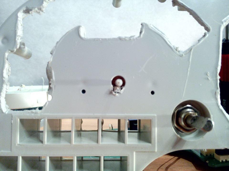

Теперь надо подготовить место для светодиода под стрелкой, для этого на лицевой стороне приборки, в бок от основного отверстия оси я сделал пазик размером со светодиод и приклеил диод с внутренней стороны на тонкий двусторонний скотч.
Паз под светодиод лучше расположить со стороны где стрелка больше находиться, так она будет более яркой, особенно это актуально для стрелок температуры ож и уровня топлива.
В принципе это всё, далее подключаем питание, EL+, GND-, собираем и видим стрелки в ночи!
