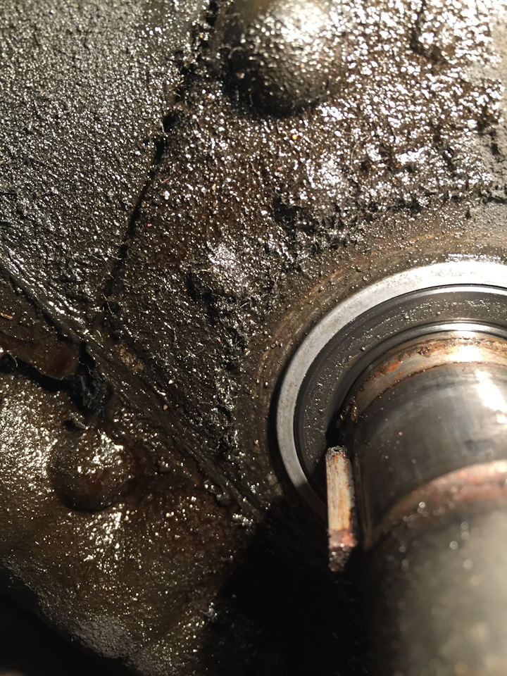

18. При помощи съемника (был сделан заранее, знакомым токарем по моей просьбе) стягиваем звездочку коленвала, будьте аккуратны и не потеряйте шпонку! Сальник коленвала тоже течет, причем сильно! Звездочку коленвала снимаем если надо поменять сальник, в остальных случаях она не мешает

Сальники до конца забил на реаспред вале ?
на головке есть фаска служит как направляшка для сальника, забивал сальник пока его поверхность не встанет вровень с этой фаской, на фото запечатлел :)
