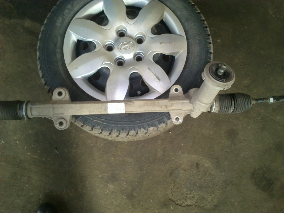

Две недели назад появился стук при езде по неровностям, стук такой очень раздражающий. Объездил несколько сервисов с диагностикой подвески, что мне только не говорили поменять… Поменял по рекомендации сервиса тяги рулевые, наконечники рулевые, стойки и втулки стабилизатора, но толку 0! Позвонил в сервис и навтыкал им люлей)

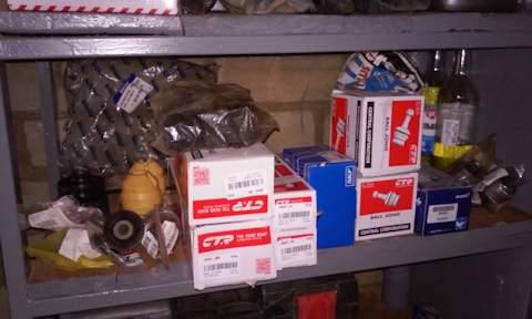

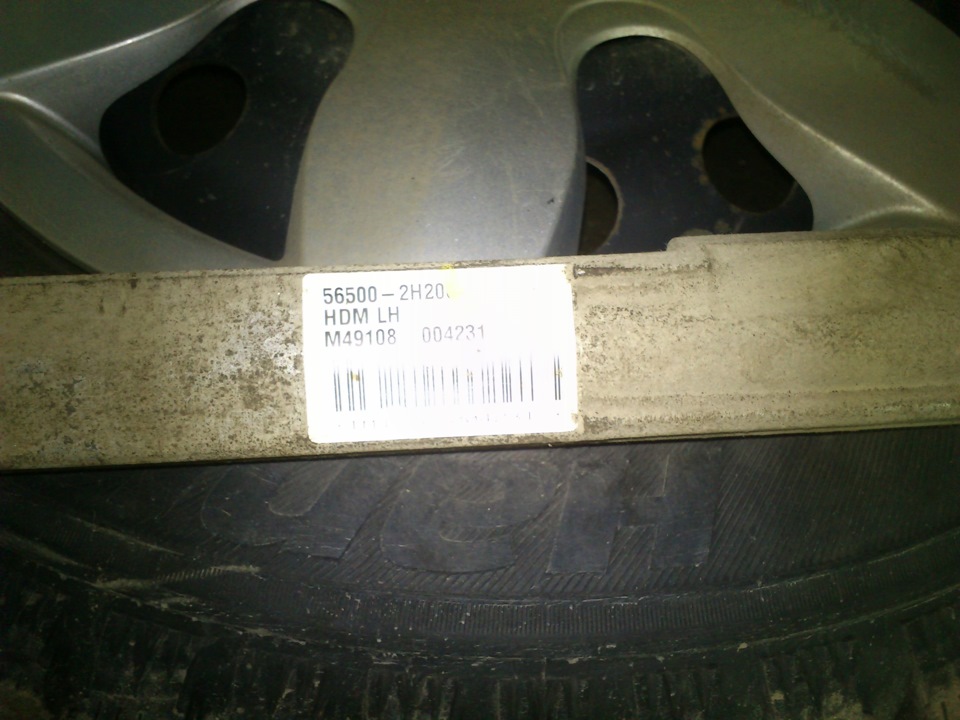

Затем нашли причину — люфт в рейке! Загнал я в сервис машину на диагностику и специалисты сказали ремонт рейки! Т.е. запчастей на 1000р и работа 5000р. Я согласился с ценой. Но после того как сняли рейку оказалось что вал центральный подвержен сильной коррозии и переборка рейки поможет не надолго! Принято мною решение купить рейку, хотя бы не оригинал. Приехал в магазин запчастей и прождав очередь мне принесли рейку МАНДО и оказалась не та!) Крепления совершенно разные! Посчитав деньги решил взять оригинал, правда пришлось денег занять немного) После смены рейки основной стук прекратился, но что то еще осталось… Уже даже не знаю что((( Буду смотреть!
Итог: диагностику лучше проводить в нескольких нормальных сервисах, а не менять все подряд… И пользоваться оригинальными запчастями)

как думаешь эти рейки взаимозаменяемые?
Рейки брякают даже новые! Причина тому игольчатый подшипник!
www.drive2.ru/l/451941336409440509/
рейку сам менял? сложно?
В сервисе конечно!
mando-это и есть оригинал.поставщик на конвейер hyundai

проблема с рулевыми рейками не только у Элантры, но и у всех i30, всех Сидов.
рейка новая!
