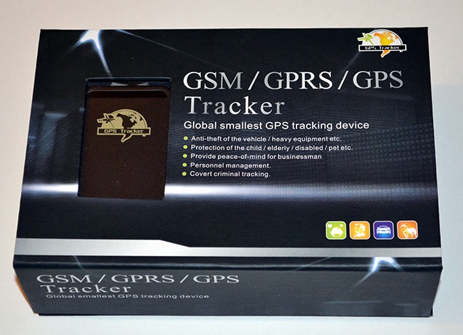

всем привет расскажу вам о своем новом девайсе GPS + GSM Tracker.
зачем это нужно?-просто девайс) ездят и катают иногда друзья.девушка ездит.можно найти координаты.скорость и тд пока заряжаю акум для данного устройства 12 часов завтра буду тестить. можно слушать разговоры пока нет хозяина.вся инфа с инета
и фотки оттуда ) сложная техника предстоит разобратся-тогда от себя распишу.пока общая инфа)
Принцип работы gps трекера основан на использовании GSM/GPRS сети для передачи данных о местоположении, полученных при помощи спутников системы позиционирования GPS
