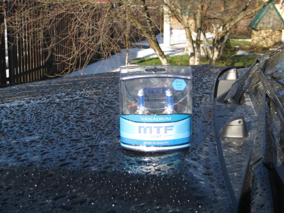

Здравствуйте! Поскольку желтым светом у меня остались светить лишь противотуманки, решил я в них поменять лампочки. Выбрал вот такие.

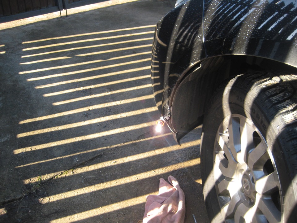

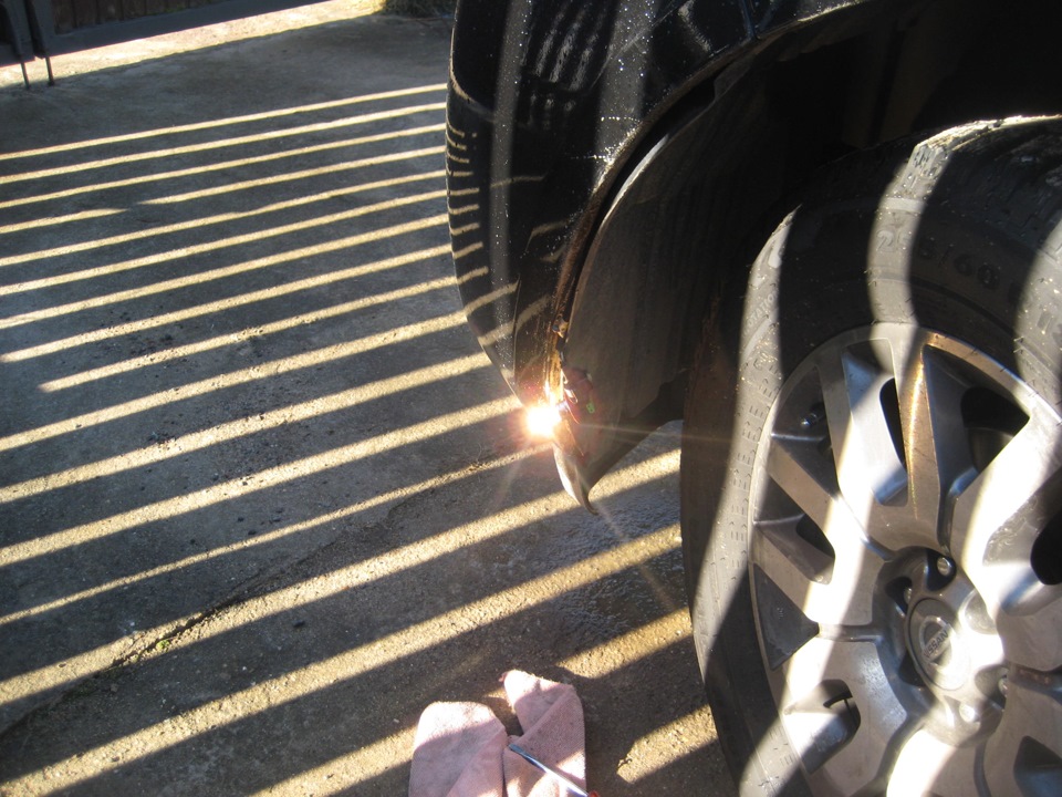

Поскольку подъемника/ямы у меня нет, я менял лампы сбоку, через подкрылки. Там нужно открутить пять саморезов — два снизу, три сбоку.

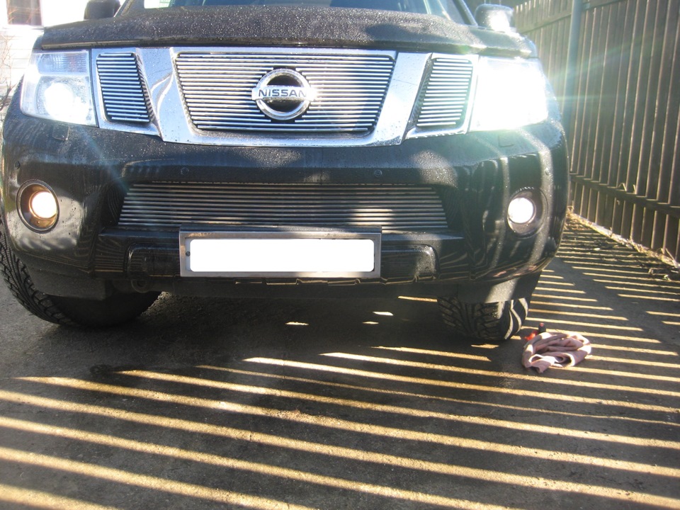

Светить противотуманки стали лучше, и свет у них практически белый.
