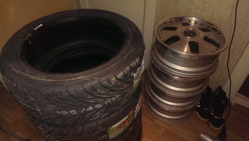

На 10 мм. по внешнему радиусу меньше (195х45 R15 колесо в диаметре меньше 195x50R15 на 20 мм.), но на столько же и вылезет наружу за арку, ЕТ45 — ЕТ35 = 10мм. С нагрузкой будет цеплять скорее всего.
185х55 должны отлично встать, вроде ставили люди на дисках 6.5хR15ET45, "ничего не цепляет", но запись была сумбурная, человек не оперировал базовыми понятиями (ширина, вылет, ему было по барабану). На родные диски R15 5.5 ET 50-52 такая резина встаёт точно без проблем.
я на 45 профиль не решился)))) зато с горем пополам нашёл 175 и бустом натягивали)))) теперь домиком стоит. А подвеска останется та же или немного упадёт машина( хотя бы до арок) ?

возможно профиль 195/45 низкий, колесо до арки не достает
У меня 195/50 r15, диски et45 ширина 6, на кочках арки чешет. Стандартные r15 et51 ширина 5,5.
не широкая для 5.5 ?
Норм

и ты еще их не обула?)))
Нет.снег лежит.Да и диск один кривой
Оденем увидим.Там и так колеса ровно по аркам получаются.низко не люблю.
если по аркам то должно быть шикарно. Главное чтобы резина не тёрла
Эт точно главное чтоб вошла и не задевала
а вылет и ширина какая у дисков?
Ет 35, j5,5
Jeka-Makarow
Стандартные идут Ет40, j6

заметил что диски не много кривоваты!их лучше на прокатку!будет надежней!и тебе безопасней!:)
Там один точно кривой, как раз в районе соска, наверное поэтому его там и не было.
